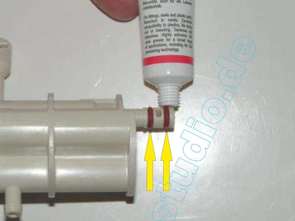

    Dampferzeuger Widerstand i.O., beide Ventile EV1/2 sind neu, in diesem
    Zuge auch gleich den Wasserfilter die Pumpe und den
    Pumpenabgang/Überdruck erneuert.
    Das System fördert vernünftig bis zum oberen Brühkolben.
    Könnt Ihr mir sagen wo das Problem am Brükolben genau stecken oder ob ich da überhaupt richtig liege mit dem Brühkolben.
    Ich vermute die Ventilkugel im oberen Kolben?

    Habe den oberen Brühkolben mittlerweile gereinigt, der Dampf und der Milchschaum sind jetzt wieder perfekt.
    Leider kam beim ersten Kaffebezug so gut wie kein Kaffe aus dem Auslauf, die Pumpe hat gegen Wiederstand gearbeitet.
    Habe jetzt mal zum Test eine Ersatzbrühgruppe reingesteckt.
    Mir kommt das immer noch etwas zu wenig vor was da am Auslauf rauskommt.
    Positiv ist, dass die Tropfschale trocken ist, nur nach der Dampdüse wandert da etwas Wasser rein was ja normal ist.
