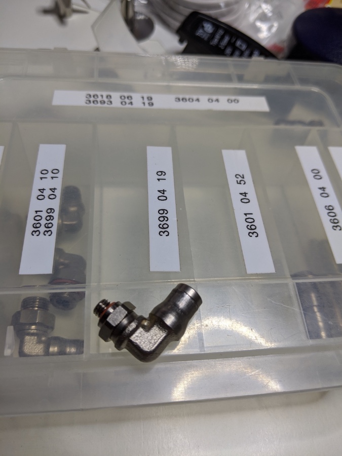

  • Hast Du am Spiralschlauchanschluss unten noch die alte Variante mit der Rändelverschraubung?
    Die kannst Du gegen eine Winkel-Legris tauschen, dann kannst Du den Schlauch dort einfach stecken.
    Das funktioniert zuverlässig und ist auch bei neueren Brühgruppen ab Werk so gelöst.
  • Legris sind eingebaut.
    Leider zeigte sich bei dem Probelauf bei beiden Brühgruppen, dass das Wasser sich unterhalb der Brühgruppe sammelt. Die Legris sind dicht.
