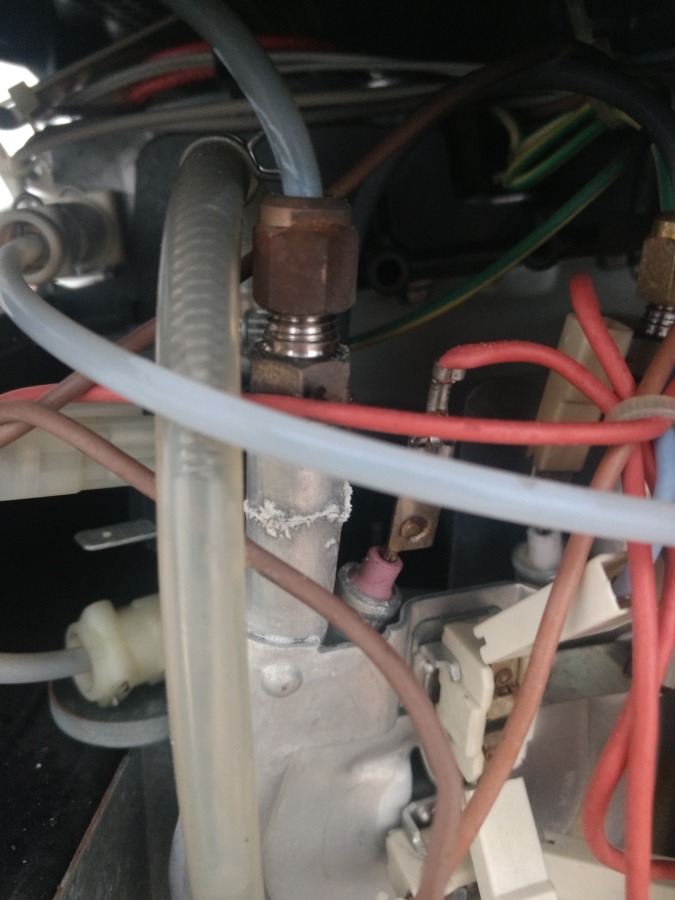

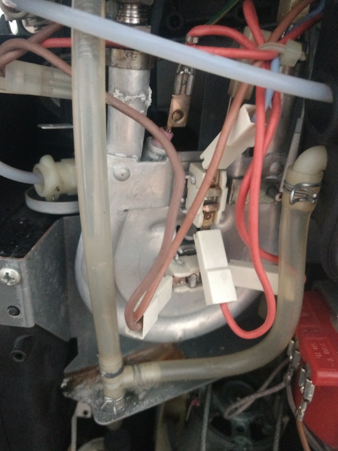

Hallo, da bei meiner Maschine gestern beim Entkalken der FI Schalter der Küche ausgelöst hat, habe ich mal die hintere Abdeckung der Maschine geöffnet und dann nochmal den Entkalkungsvorgang gestartet und da ist mir direkt ne Dampfwolke entgegengekommen. Den riss sieht man auf den Fotos ganz gut.
Meine Frage ist ob jemand ne Anleitung hat wie man das Teil genau Austauscht?
Wäre Cool wenn mir da jemand helfen könnte
