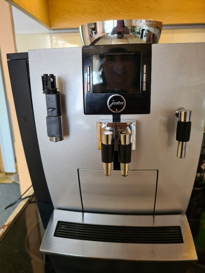

    Ich hab eine defekte XJ9 von einer Firma abgekauft, jetzt bin ich da am schauen, ob ich die wieder flott bekomme. Der Auslauf und Teile vom Aufschäumer fehlen. Ansonsten ist mir nichts aufgefallen, auf den ersten Blick.
    Hat die Teile jemand von Euch und würde die abgeben ??

  • Ich hoffe mal Du findest die Teile.
    Habe eine XJ9 im Büro stehen - tolle Maschine...
    Beim Mitteauslauf passt wahrscheinlich jede Jura J-Serie
    beim Aufschäumer bist Du eingeschränkter. Da fehlt auch
    nicht nur der Aufschäumer, sondern auch die Kappen.
    Leider kann man auf dem Bild auch nicht sehen ob der
    Dampfdüsengewindezapfen abgebrochen ist - das passiert
    nämlich recht gerne...

  • So, hab heute mal Zeit gehabt, um die Maschine mal genauer anzuschauen.
    Wahrscheinlich ist auch die Elektronik hinüber. Man kann die einschalten, aber dann blinkt nur oben der Rotary, und geht kurz drauf wieder aus.
    Der Zapfen der Dampfdüse ist leider abgebrochen. Da hab ich ebenfalls nachgesehen. Was ein Mist.
    Rentiert es sich die zu Jura zu schicken, natürlich erst wenn der Auslauf dran ist.
  • Es würde sich schon rentieren die zu Jura zu schicken.
    Dann muss man es aber schaffen die so zusammenzubauen,
    dass dort kein Verdacht gehegt wird, dass da schon mal
    jemand dran rumgepfuscht/gebastelt hat.
    Ansonsten werden die die Pauschalreparatur ablehnen, da
    die Kosten der Teile die Juar einbauen muss doch recht
    hoch ist.
    BS
    Büro: Jura GIGA X3 (Bj. 2014)
  • Wenn auf dem Auslauf J5 steht, springt einem ja geradezu ins Gesicht,
    dass an dem Gerät schon kräftig rumgebastelt wurde...
    Ich habe zwar keine Erfahrung wie genau Jura das mit "angearbeitet"
    nimmt - so war irgendwie der Ausdruck dafür wenn schon rumgepfuscht
    wurde, aber das könnte schon schwierig bis unmöglich werden, die
    Maschine dort unauffällig zu platzieren...
    BS
  • Also komplett zusammen hab ich die nun, alle Schrauben da, wo die hin gehören, und alles komplett.
    Das einzige was auffällt ist eben das J5 vorne, und der defekte Aufschäumer. Der ist scheinbar öfters das Problem, so wurde mir am Telefon von Jura gesagt, wußte gleich dass die Aufnahme der Dampfdüse ab ist.
    Hätte ich eine J9 Blende, wäre die natürlich drauf gekommen
