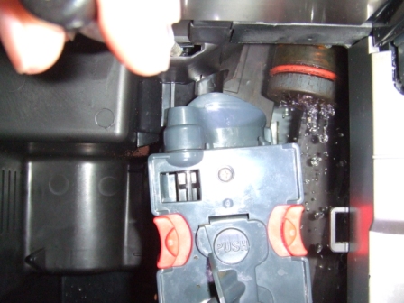

    zu o.g. thema gibt es ja schon jede menge threads, hab nach zwei stunden lesen jetzt aufgegeben. problem ist ähnlich allen anderen - kein dampf, kein heißwasserbezug, kaffee bezug ist i.o.. ABER - KEINE FEHLERMELDUNG und nach dem versuch des heißwasserbezugs sammelt sich das wasser, welches eigentlich aus der düse kommen sollte, im unteren bereich der maschine hinter der auffangschale :2639:
    männe hat nun das baby "freigelegt" und die durchgängigkeit geprüft. alles gut bis zum magnetventil. spannung ist da, also wohl elektronisch alles gut -hmm- und nu?

    Wenn ihr die Maschine offen habt, müßte doch zu sehen sein, woher das Wasser kommt? :1f615:

    @Stefan: Ja, man sieht es. Es ist ziemlich mittig in der Maschine hinter dem Dampfauslass . Mein Gedanke dazu war, dass das Wasser ja irgendwo hin muss, wenns nicht vorne raus kann. Also sucht es sich seinen Weg nach draußen? Mit meinem laienhaften Verständnis würde ich meinen, dass da ja Druck hinter is? :denk: Kann mir denn keiner sagen, wie hoch die Wahrscheinlichkeit ist, wenn ich jetzt ein neues Magnetventil bestelle und einbaue, dass die Lady wieder tut was sie soll? Oder kann man die mechanische Funktionstüchtigkeit des Ventils irgendwie prüfen?

  • Das Magnetventil vor dem Dampfgenerator hat einen Anschluss oben, wo ein großer durchsichtiger Schlauch angeschlossen ist. Dieser geht auf eine Y-Kupplung, auf dieser kommt noch so ein Schlauch von der Pumpe. Dann geht es von dieser Kupplung auf einen Anschluss links vom BG-Antrieb. Das ist der Überdruckablauf. D.h. wenn der Druck sich nicht über den normalen Weg abbauen kann, nimmt er diesen Weg in die Abtropfschale. Das kannst du beobachten, indem du einen Kaffeebezug startest ohne das Tassenabstellgitter. Das Wasser läuft dann unten links vom Wassertank raus. Zusätzlich gibt es noch einen scharzen Überdruckschlauch am Thermoblock. Evtl. ist dieser ja abgerutscht. Kannst du nicht ein Bild reinstellen, wo man den Wasseraustritt sieht?
  • Hy Jacky, wenn ich das richtig sehe, kommt das Wasser aus dem oberen Brühkolben. Dann dürfte 1 Magnetventil nicht aufmachen. Habt ihr an beiden 220V gemessen?
  • Hallo Stefan,
    jo, da hast du wohl recht. Jetzt auf dem Foto seh ich das auch so.
    Ja, an beiden sind 220V gemessen. Beide bekommen Strom. Meine "schlechtere Hälfte" hat vorhin mal extern Strom an die Ventile gegeben. Bei dem "hinteren" (von vorn betrachtet) tat sich, wie erwartet, nix. :1f622: Bei dem "vorderen" ist ein deutliches klacken zu hören. :thump: Somit gehe ich mal davon aus, dass das Ventil den Geist aufgegeben hat und werde jetzt ein Neues bestellen. Gibt es nen heißen Tipp, wo man die Ersatzteile günstig und in guter Qualität bestellen kann? Und was das wichtigste ist, SCHNELL! Das ist für mich als alter Kaffejunky natürlich von enormer Bedeutung. :1f609:

    gestern kam mein Magnetventil (vorgestern bestellt- ich bin begeistert) :thump: Teil eingebaut und was soll ich euch sagen SIE TUTS WIEDER!!! :1f37b: Somit ist der Weltfrieden wieder hergestellt. Ich danke euch für die Unterstützung! :kuss: Man liest sich sicher demnächst wieder.
