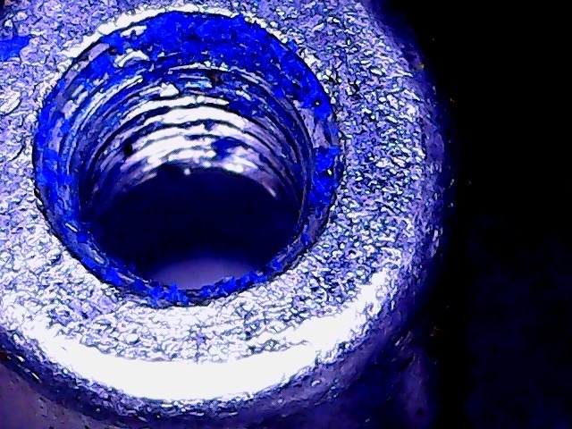

  • Heute kam endlich der Mitnehmer, und ich wollte eben wieder alles zusammenbauen, da habe ich gemerkt, dass in den Schraubdomen des Motors keine Gewinde geschnitten sind.
    Ist das normal??? Kann ich mir nur schwer vorstellen, ich hab das jedenfalls anders gelernt. Metrische Schrauben sind nicht selbstschneidend...
    Edit: erstes Bild vom neuen Motor, zweites vom alten...

  • In einem Originalmotor zur WMF800 sollte schon das Gewinde geschnitten sein, ist das ein Universalmotor für diverse Maschinen?
    Gruss Ingo ;)

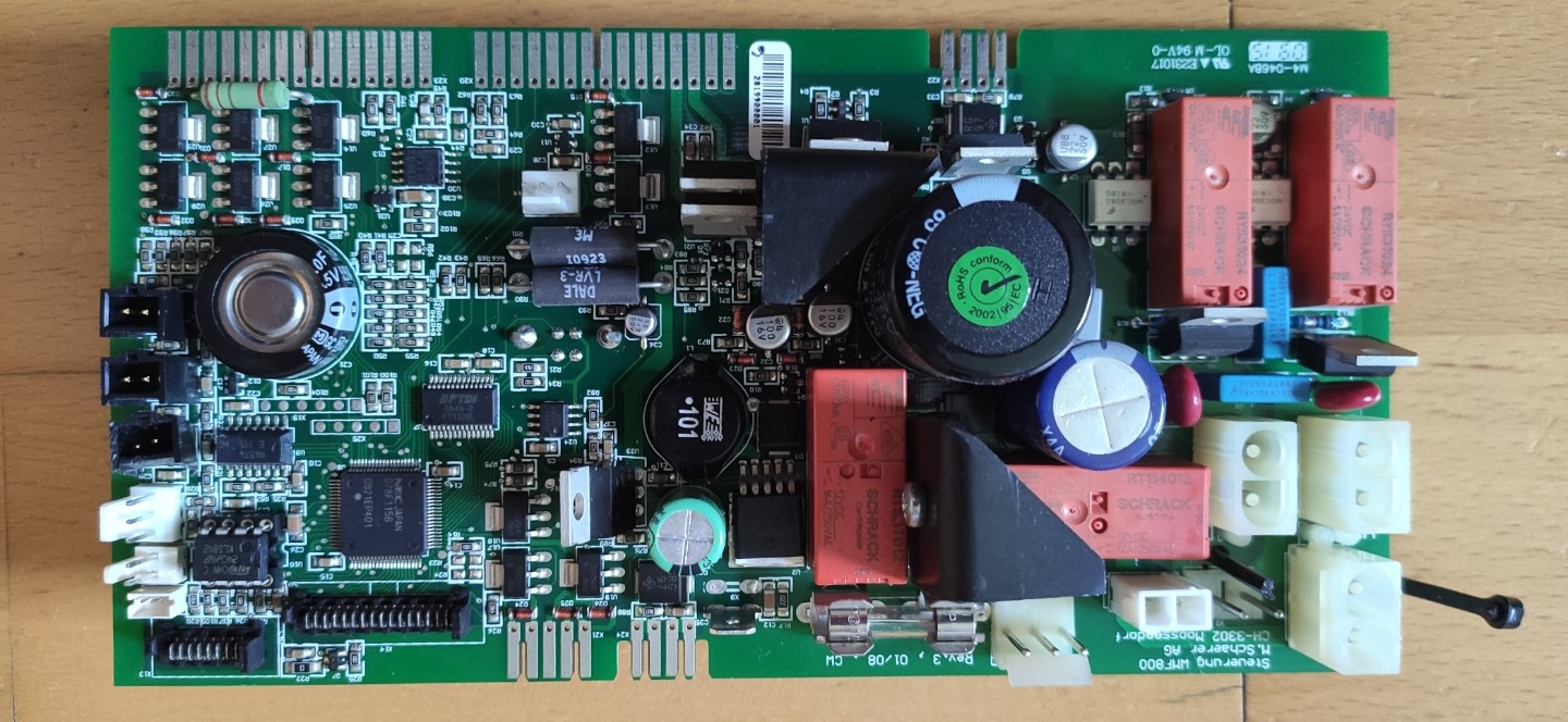

  • Hier ein Bild der Steuerelektronik. einen 2.2µF Kondensator (wie in anderen Threads erwähnt) finde ich hier nicht. Der grüne Elko hat 470µF.
    Welche Bauteile sind hier die üblichen Verdächtigen bei fehlerhafter Strommessung?

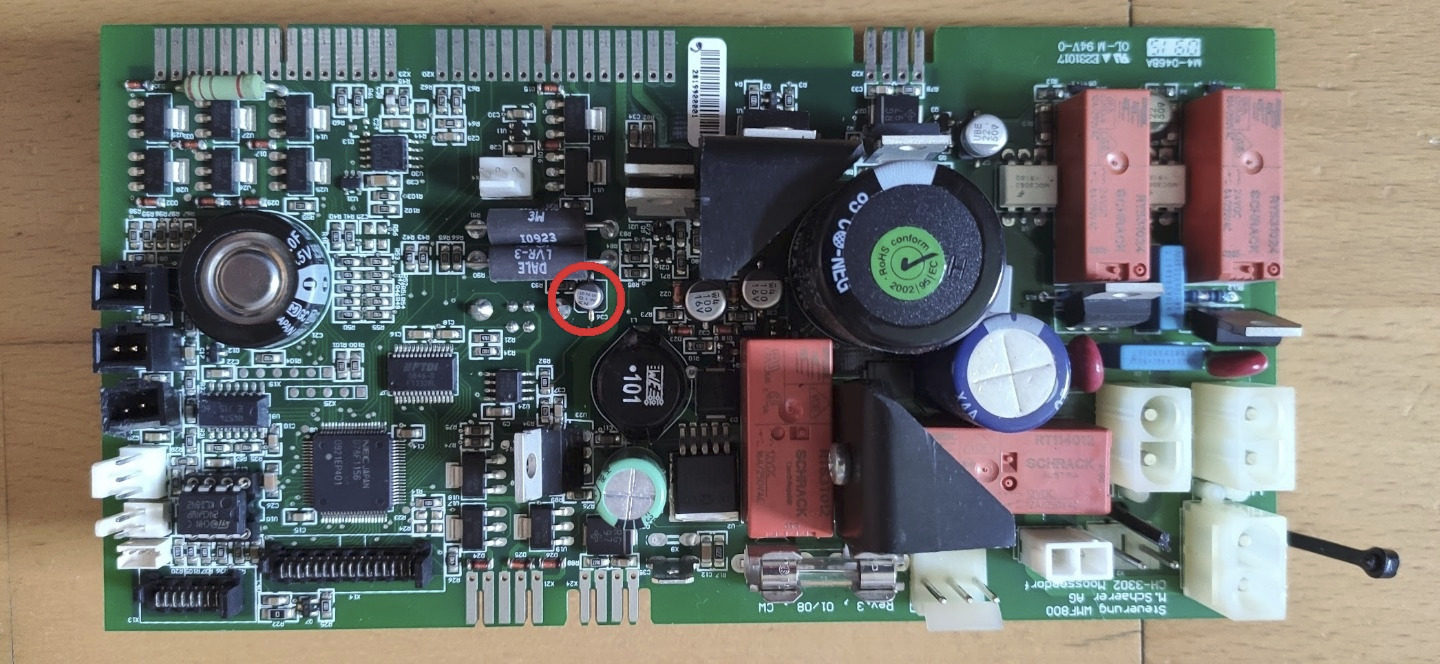

  • Den Kondensator den du meintest, war von einem anderen Platinenbaustand. Du hast eine neuere Version.
    Ich hab dir den Kondensator auf deiner Platine mal markiert.
    Rechts neben dem Chip auf dem "FTDI" steht ist ein kleines IC mit 8 Beinchen. Das ist ein Operationsverstärker der dein Strom/Spannungssignal in ein Analogwert wandelt, den die CPU lesen kann um den Spannungswert mittels der 2 großen schwarzen Widerstände in den gemessen Strom umzurechnen. Strom = Spannung / Widerstand.
    Wenn auf dieser Schaltung ein Fehler liegen würde, dann würde dein Mahlwerk auch nicht funktionieren, weil diese sich die Messschaltung teilen.
    Ich vermute dein Brühendschalter hat eine mechanische Macke oder die anschlüsse sind korrodiert.
    Prüfe lieber zuerst die Peripherie, bevor du auf der Platine suchst.
