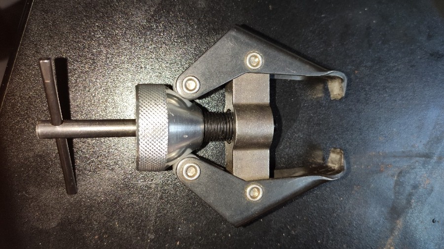

    Ja, da liegst du gar nicht so falsch mit dem Bild vom Abzieher. Meiner ist auch eher aus dem KFZ Bereich und damit deutlich zu groß :P
    Mittlerweile habe ich den Mitnehmer fast bündig mit der Welle, damit ist klopfen mit dem Hammer von oben auch nur noch mit einem Durchschlag möglich.

    Zwischenbericht: Ich hab nen Abzieher bestellt, der passt jetzt drunter, aber noch wehrt sich der Mitnehmer, muss morgen weiterbasteln...

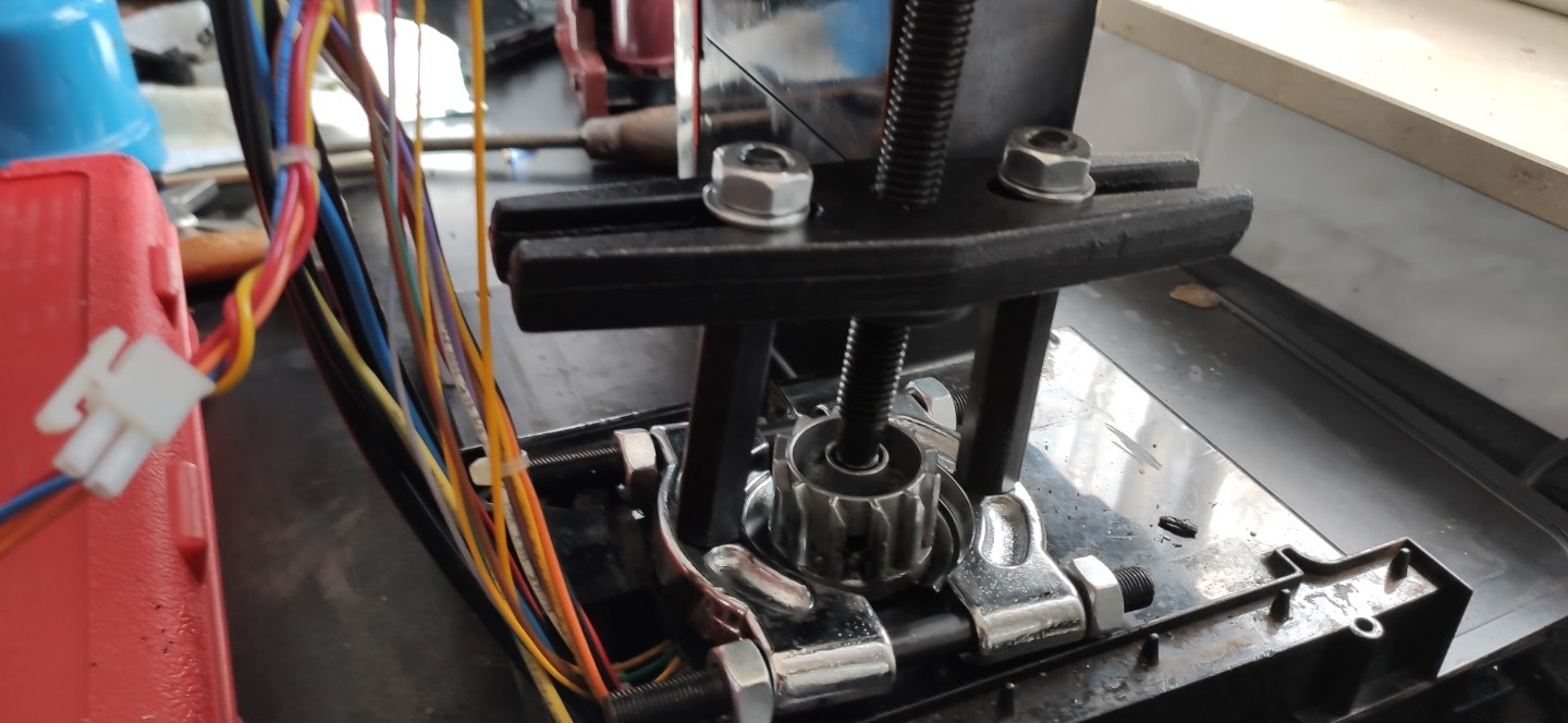

    Danke, Ingo, aber das Teil sitzt wirklich fest.
    Ich hab jetzt noch weitere Abzieher (so nen Lagerabzieher Satz mit Messerspannern) gekauft, und damit ging's jetzt endlich runter.

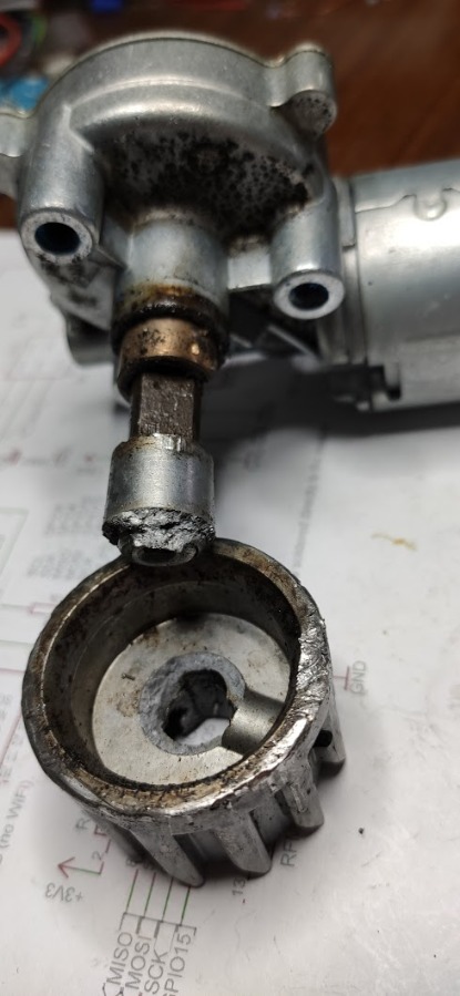

    Leider ist der Mitnehmer dabei an der Nabe abgerissen.

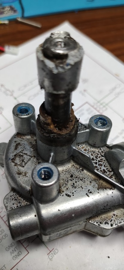

    glatt abgerissen, die Lager haben's auch nicht überlebt :(

    Auf dem Bild schaut der Abzieher ziemlich schief angesetzt aus, das wäre ein Grund für Bruch.
    Wie auch immer, nun hast du es auseinander.
