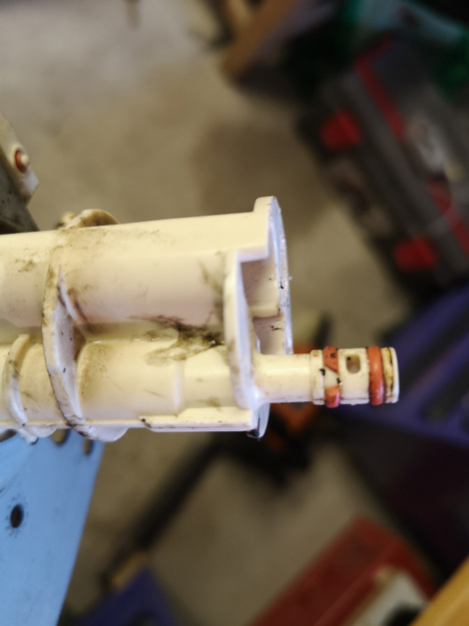

    Ich habe den Kaffeevollautomaten eines Freundes in Reparatur, der über nasse Pads und übervolle Wasserauffangschale klagte. Die Kolbendichtungsringe sind wohl unlängst ausgewechselt worden...aber mir ist aufgefallen, dass beim Spülen des Einschaltvorganges und bei Heißwasserbezug auch ein relativ kräftiger Rinnsal durch den oberen Brühkolben entweicht, also 1/3 durch den Brühkolben und 2/3 durch den Wasserauslauf, wodurch die Auffangschale natürlich schneller voll ist.Hängt das mit dem 3 Wegeventil oder dem Steigrohr im Brühkolben zusammen? Dass beim Spülen der Kolben durchspült wird,leuchtet mir ja noch ein, aber beim Heißwasserbezug kann das wohl nicht richtig sein, oder? Ich bin für jeden Tipp dankbar :1f642: , Gruß mensatoris
