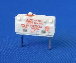

    :1f602: :1f602: :1f602: :1f602: neeeeeeeeeeeee niemal aufgeben ist keine Option :1f61c: die Handynummer ist weg :1f609: Kaffee geht ja schon mal.Jetzt noch zum Dampf und heiß Wasser das kommt noch aus dem Schwarzen Schlauch :1f607: Denke werde morgen mal noch das Magnet Nr3 ausbauen und reinigen das vorne an der der Maschine unter dem Brühkolben :1f621: oder was denkst du?Am Dampfauslass sind 2 Microschalter (siehe Bild) müssen da beide Rote Knöpfe gedrückt sein beim Wasser Ziehen oder Dampf ?

    Diese Microschalter sind für den Wasserauslauf bzw. Milchkanne. Die schalten die Magnetventile.
    Wenn aus dem schwarzen Schlauch Wasser raus kommt, dann ist das Magnetventil undicht.
    Wenn du im Testmodus Wasser aus dem Kaffeeauslauf Pumpen willst, muss die Brüheinheit oben sein und der obere Microschalter (Endschalter) muss betätigt sein, sonst kein Wasser.

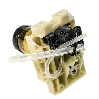

    ist schon Klar das man vielleicht was reinstecken muss aber kann ja nicht alles Bestellen und dann mal sehen ob es das teil auch war.Habe hier viele Teile von Delonghi rumliegen so auch den Brühkolben wo ich die Dichtungen ner hatte.Ich meinte das graue Teil siehe Bild hat sich aber geklärt Funktion herausgefunden ;-)Wenn ich im Testmodus die Magnetventiele teste woran erkenne ich dann das sie heile sind?Beil allen steht on und sie Klacken die einen lauter die anderen leiser.

    Jo,
    unterschiedliche Ventile - unterschiedliche Geräusche. Konstruktionsbedingt.
    Bau die Ventile ein, starte den Testmodus, fahr den Brühkolben in die oberste Stellung (wird Dir bei erreichen im Display angezeigt) und betätigte die Pumpe. Es darf jetzt nur noch Wasser aus dem Kaffeeauslauf rauskommen. An den Ventilanschlüssen und am Auslauf vom Heisswasser darf jetzt kein Wasser austreten.
    An dem grossen 3-Wege-Ventil ist ein schwarzer Schlauch, dort sollte auch kein Wasser rauskommen.
    Falls doch, Ventil undicht. Der schwarze Schlauch von diesem Ventil müsste in die Abtropfschale gehen.
    Das erklärt auch, das Dein eingefärbtes Wasser nicht in jedem Schlauch ist, wenn die Ventile ordnungsgemäß funktionieren.
    Probiert das erstmal aus.... :1f609:

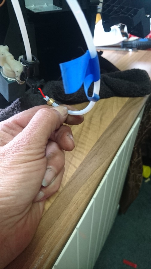

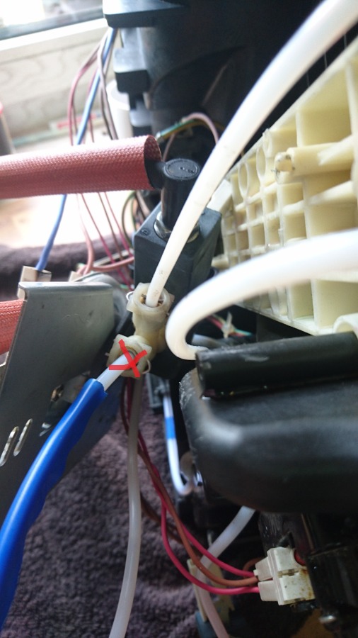

    • #34
    Hallo Thomas
    Das Wasser kommt aus dem Schwarzen Schlauch.Wenn ich dann den blau markierten Schlauch an Magnetventil vorne Abmache siehe Bild kommt da auch Wasser.
      • 87,95 kB
      • 900 × 506
      • 94,38 kB
      • 900 × 506
  • Thomas II.
    189
    940
    Interessengebiet
    • 26. Juli 2020 um 19:05
    • #35
    Soso... da kommt auch Wasser.. - Wooo :2753:
    Wenn Du den Schlauch abziehst kommt Wasser....
    - aus dem Schlauch, den Du auf dem Foto in der Hand hälst ?
    oder
    - aus dem Anschluss, wo dieser abgezogene Schlauch drin war ?
    oder
    - aus dem schwarzen Schlauch ?
    Weitere Fragen:
    Wo geht der Schlauch hin, den Du in der Hand hälst ? Foto !
    Wo geht der Schlauch hin, der noch im Y-Anschluss steckt ? Foto
    Kam denn jetzt Wasser aus dem Kaffeeauslauf im Testmodus ??
    Ich glaube, wir haben's bald.. :1f609:
    Versuche bitte diese Fragen zu beantworten. Denke bitte daran, dass die Schläuche noch hier und da verkehrt
    gesteckt sind - wir (Du) sind (bist) auf'm guten Weg.
    Weiter so.... :1f642:
  • dino2306
    33
    • 26. Juli 2020 um 20:22
    • #36
    huhu der Schlauch den ich in der Hand habe da kommt Wasser (gleichzeitig anfangs auch vom schwarzem Schlauch) Der kommt in das schwarze teil der Kupplung siehe roter Strich und kommt aus dem Magnetventil oben siehe rotes Kreutz (kann es leider nicht besser zeichnen)hoffe du weist was ich meine.
    L.G.
