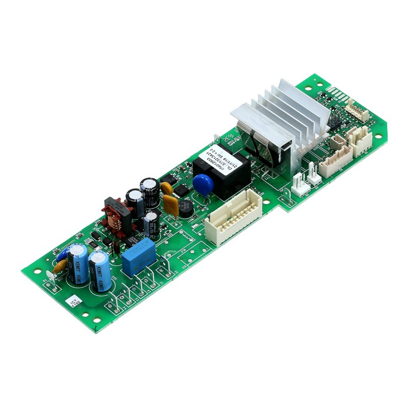

    habe die ESAM 6700 von einem Bekannten zur Reparatur, bei der schon ein Reparaturversuch unternommen worden ist.
    Leider sind beide Tyristoren auf der Leistungsplatine vom Kühlkörper weggebogen und die Halteklammer fehlt.
    Ursprünglicher Fehler war der Defekt des unteren Temperaturbegrenzer.
    Kann mir jemand sagen, ob sich bei beiden Tyristoren eine Glimmerscheibe befinden muß und was die Ursache für den Ausfall des
    Temperaturbegrenzer sein könnte?
    Der TY1 der öfter im Forum erwähnt wird ist bei meiner Maschine kein BTA24-600, soll man ihn trotzdem tauschen?
    Bei der ESAM 6600 ist das der Fall,
    die hat jedoch eine völlig andere Leistungsplatine.
    Wäre nett, wenn sich jemand melden würde!
    Danke!!

    ich nehme mal an, dass Du eine ESAM 6600 hast. Dann weisst du ja auch, dass ein Triac isoliert ist. Soll heissen, dass der mittlere Anschluß keinen Kontakt zum Rückenblech (Kühlfahne) hat. Prüfe mal durch messen, ob ein Triac von den beiden keinen Kontakt
    zur Kühlfahne hat. Ein isolierter Triac reicht und Du kannst beide Triacs gefahrlos an den Kühlkörper schrauben.
    Aber trotzdem mit bitte mit Wärmeleitpaste. Es gibt bei Con... Glimmerscheiben, die auch eine gute Wärmeleitfähigkeit haben.
    Also besser als herkömmliche Glimmerscheiben.
    Ansonsten gibt es kpl. Montage-Sets für die isolierte Montage von TO-220-Gehäusen.
    Der Kühlkörper ist ohnehin nur zur Befestigung verlötet und hat keinerlei Kontakt zum eigentlichen Layout.
    Ein preventiver Austausch von funktionierenden Triacs macht wenig Sinn - kein wirkliches Verschleißteil.
    Die Triacs gehen nur durch Überlastung kaputt auf Grund einer defekten Heizung. Ein bisschen kaputt geht bei diesen Bauteilen nicht.
    Viel Erfolg... :1f642:

    danke für die Info!
    Ist eine ESAM 6700.
    Hab den TY1 mal rausgelötet, ist ein BTB 16-700 und laut Datenblatt ist der mittlere Pin mit der Kühlfahne verbunden, was bei mir auch messtechnisch der Fall ist!
    Aber was könnte die Ursache für den Ausfall des Temperaturbegrenzers sein?
    Hab den neuen Temperaturbegrenzer noch nicht eingebaut, da ich Angst habe dass er evtl. wieder zerstört wird.
    Michael

    Was heisst den jetzt Reparaturversuch ? Hat die Maschine jetzt noch einen Defekt oder nicht ?
    Die Vorgeschichte der Maschine ist ein ganz wichtiger Punkt. Jetzt wird wieder alles zusammengedübelt und nach kurzer Zeit wieder ein Defekt, da der Fehler aber nicht die Ursache behoben wurde. Und bei "Reparaturversuch" klingelt bei mir alles. "Try and Error" meistens "Error" :1f609:
    Bei meiner ESAM 6600 ist "TY-1" BTB 24-... und zwar für die Dampfheizung.
    Da Du den Triac ja ausgelötet hast - ich hoffe er ist noch daussen - kannst Du diesen ja mal ohmisch durchmessen.
    Zwischen den Anschlüssen "A1" und "A2" ca. 7--8 MegaOhm.
    Und überprüfe dann auch mal das Layout: Geht die Leiterbahn vom Anschluss der Dampfheizung (Flachstecker) zum "TY-1" ?
    Vermutung: Statt eines "BTB-24..." wurde der "BTB-16..." eingesetzt. Rein technisch funzt das auch, aber der Hersteller hat sich ja was dabei gedacht, hier unterschiedliche Triacs einzusetzen.
    Mit Temperaturbegrenzer meinst Du wohl die ThermoSicherung an der Dampfheizung. Meistens geht die untere Sicherung hopps.
    Dieser Punkt ist da so ziehmlich der wärmste Punkt der Heizung, Ausfall wegen thermischer Beanspruchung - normaler zeitlicher Ausfall.
    Oder aber der zuständige Triac ist "durch" und gibt Dauerfeuer auf die Dampfheizung.
    Der Leitungsteil der ESAM 6.... ist eigentlich immer gleich (Triac und deren Zuordnung). Bei den neueren Maschinen ist ein Schaltnetzteil
    verbaut. Ich hab noch eine konventionelle Spannungs-Aufbereitung (Gott sei Dank..).
    Kontrolliere das erstmal...
    anscheinend ist bei meiner ESAM 6700 die Pos. Nr. der Tyristoren anders.
    TY 1 ist ein BTB 16-700 und der TY 2 ein BTA 24-600. Die beiden Tyristoren sind definitiv noch nie ausgelötet worden (bin gelernter Radio.-u. Fersehtechniker), also original so bestückt!
    Vom TY 2 geht die Leiterbahn (Flachstecker) zum Anschluß der Dampfheizung, bei der die untere
    Thermosicherung defekt ist.
    Hab eine Vergleichsmessung vom BTA 24-600 (ausgelötet) mit einem neuem BTA 24-600 gemacht.
    alter > A1 zu A2 = 20 MOHM, A2 zu G = 20 MOHM, A1 zu G = 50 OHM neuer > A1 zu A2 = unendlich, A2 zu G = unendlich, A1 zu G = 90 OHM
    Vermutlich wird dies die Ursache sein!
    Löte jetzt mal den neuen BTA 24-600 ein und tausche die Thermosicherung.
    Hab ich die Maschine mit der def. Thermosicherung und den fehlenden Halteklammern so zur Reparatur bekommen.Danke für deine Mühe!!!!!!
    Melde mich, wenn ich fertig bin!
    Michael
  • Ok, dann scheint die untere Sicherung wegen zeitlicher Beanspruchung kaputt gegangen zu sein (normal).
    Die Werte vom orig. Triac sind soweit i.O. Ein Austausch wird nichts bringen.
    Eine Fehlerquelle hast Du aber immer noch: Den Thermosensor (NTC) - der sollte ca. 100kOhm bei Raumtemp. haben.
    Im Testmodus kannst Du die Dampfheizung ansteuern und bei erreichen der Solltemp. (Ca. 120°) sollte der Triac die Heizung abschalten - zu kontrollieren
    mit dem Multimeter direkt an den Anschlüssen der Heizung.
    Den Zustand der Wärmeleitpaste checken (bröselig ?), wenn ja dann erneuern. :1f609:
    OK, dann viel Erfolg.....
