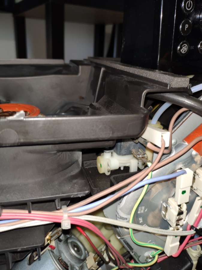

    ich habe den genannten Kaffeevollautomaten. Vor ca. zwei Monaten hatte ich kaum mehr Durchfluss sodass ich die Maschine zerlegt habe und den Brühkolben gereinigt habe. Danach lief die Maschine wieder recht gut. Jedoch ist mir aufgefallen, dass das automatische Durchspülen (An- / Ausschalten) nicht mehr richtig funktioniert. Es kamen nur noch wenige Tropfen heraus. Merkwürdiger weise hat es anfangs jedoch noch funktioniert, händisch durchzuspülen.
    Seit kurzem läuft garkein Wasser mehr durch die Maschine. Heißwasser kann jedoch wie gewohnt am Heißwasser-Auslauf entnommen werden.
    Ich habe die Maschine nun erneut zerlegt um dem Problem auf den Grund zu gehen und hier auch besser aufzeigen zu können. Beim Öffnen der Maschine habe ich (siehe Bild) noch eine Dichtung in der Maschine gefunden. Ich vermute, dass diese fehlerhafte Dichtung auch der Ursprung des Übels ist. Doch wo genau könnte sie hin gehören?
    Oder könnte es gar ein anderes Problem sein?
    Hier ein Video:
    youtube.com/watch?v=zduc79Rdj6U&feature=youtu.be
    Ein Foto der Dichtung im Anhang

    hast du mal mit offener Maschine einen Spülvorgang gemacht und geschaut von wo das Wasser kommt?
    Vermutlich ist aber der obere Brühkolben defekt und muss getauscht werden, oder aber ein Magnetventil was nicht mehr richtig schließt.

    erstmal vielen Dank für deine Rückmeldung.
    Wie im oberen Video zu sehen ist, habe ich auch einen Spülvorgang gemacht. Ich hänge nochmal ein paar Videos von heute an, die das ganze nochmal zeigen. Zwischenzeitlich hatte ich die Maschine nochmal verlegt und nochmal den Brühkolben angesehen um rauszufinden, ob dort ggf. die gefundene Dichtung hingehört. Leider ohne Erfolg. Des Weiteren habe ich heute noch die/den Brühgruppe ausgebaut und gereinigt. Das Sieb war schon ziemlich schmutzig.
    Warum auch immer, habe ich nach den genannten Aktionen eine etwas bessere Funktion feststellen können. Trotzdem landet 50% des Kaffee-Wassers im Auffangbehälter.

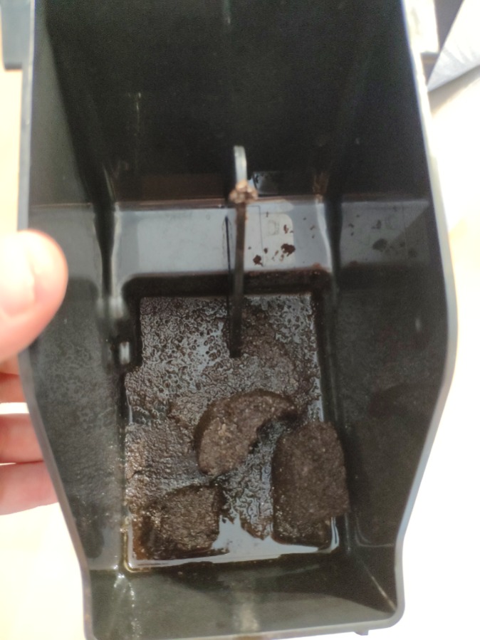

    Was mir noch aufgefallen ist: Es scheint sich auch Wasser im Kaffeesatzbehälter zu befinden.
    Zu deiner Frage woher das Wasser kommt: Ich vermute es kommt über den dicken schwarzen Schlauch, den ich auch auf dem Bild markiert habe. Ansonsten geht ja nur noch der transparente Schlauch zu dem Ablauf und dort konnte ich kein Wasser fließen sehen.

    Mit Brühkolben meinst du folgendes Teil, richtig? Beispielhaft:
    https://www.google.com/search?q=delon…w=1876&bih=1432
    Oder liegt es doch an dem Ventil von dem der schwarze Schlauch kommt?

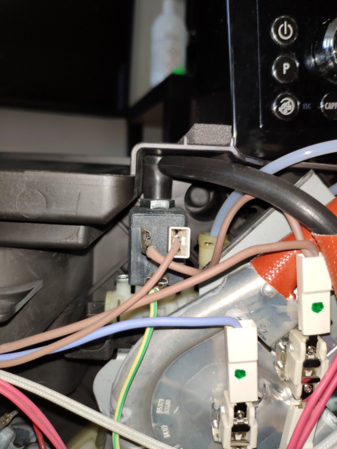

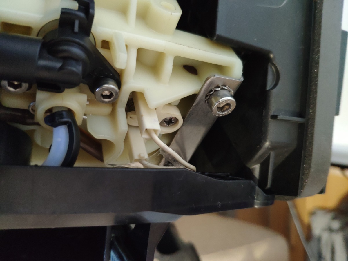

    Was mich auch noch interessieren würde: Wofür sind die zwei beiden weißen Kabel (siehe Bild). Was würde passieren, wenn ich die Stecker vertausche?
    Über eine Rückmeldung und weitere Hilfestellung wäre ich sehr erfreut!
    Dankeschön!

    Also du könntest ja mal in den Testmodus gehen (im Erste Hilfe Thread zu finden) und dann die Magnetventile Testen ob die noch klacken. Die geben gerne mal nach, gerade dass wo der schwarze Überdruckschlauch angeschlossen ist.
    Es wird aber sicherlich ein Zusammenspiel aus Brühkolben und dem Magnetventil sein. Daher würde ich beide tauschen, da die zusammen nicht die Welt kosten.
    Die beiden weißen Kabel gehören zum Mikroschalter für die obere Endanfahrt der Brühgruppe, damit diese nicht noch höher fährt. Vertauschen würde in dem Fall nichts ausmachen.

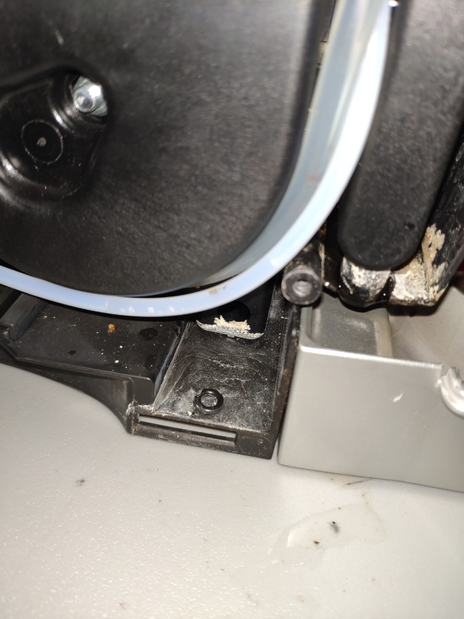

    Die meisten Dichtungen sind an den Druckschläuchen verbaut. Natürlich auch Brüheinheit und Brühkolben.

    Aktuell tendier ich ja eher dazu, erstmal nur den Brühkolben zu tauschen. Wie kommt man denn bitte an dieses Ventil ran? Muss ich dafür den ganzen Block mit dem Durchlauferhitzer (sorry, ich hab keine Ahnung wie all die Bauteile heißen) ausbauen?

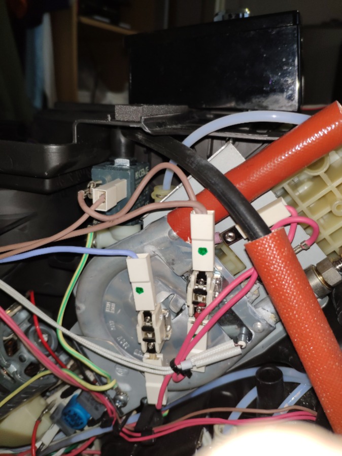

    So, bin dran das Ventil abzubauen. Hab direkt mal ein neues bestellt. Hoffentlich brauch ich von dem empfohlenen Zubehör nichts. Hab jetzt nur mal eine neue Dichtung dazu bestellt.

    So, habe das obere Ventil gewechselt. Ich glaube es ist etwas besser geworden. Trotzdem läuft noch immer etwas Wasser direkt in die Abtropfschale. Kann jemand abschätzen ob bzw. wieviel ggf. normal ist?
    Des Weiteren habe ich nochmal geschaut, wie es mit der Feuchtigkeit im Kaffeesatzbehälter aussieht. Direkt nach dem Anschalten der Maschine habe ich Feuchtigkeit im Behälter. (siehe Video)
    Externer Inhalt youtu.be
    Inhalte von externen Seiten werden ohne Ihre Zustimmung nicht automatisch geladen und angezeigt.
    Durch die Aktivierung der externen Inhalte erklären Sie sich damit einverstanden, dass personenbezogene Daten an Drittplattformen übermittelt werden. Mehr Informationen dazu haben wir in unserer Datenschutzerklärung zur Verfügung gestellt.
    Das Foto zeigt, wie es nach dem Video aussieht.

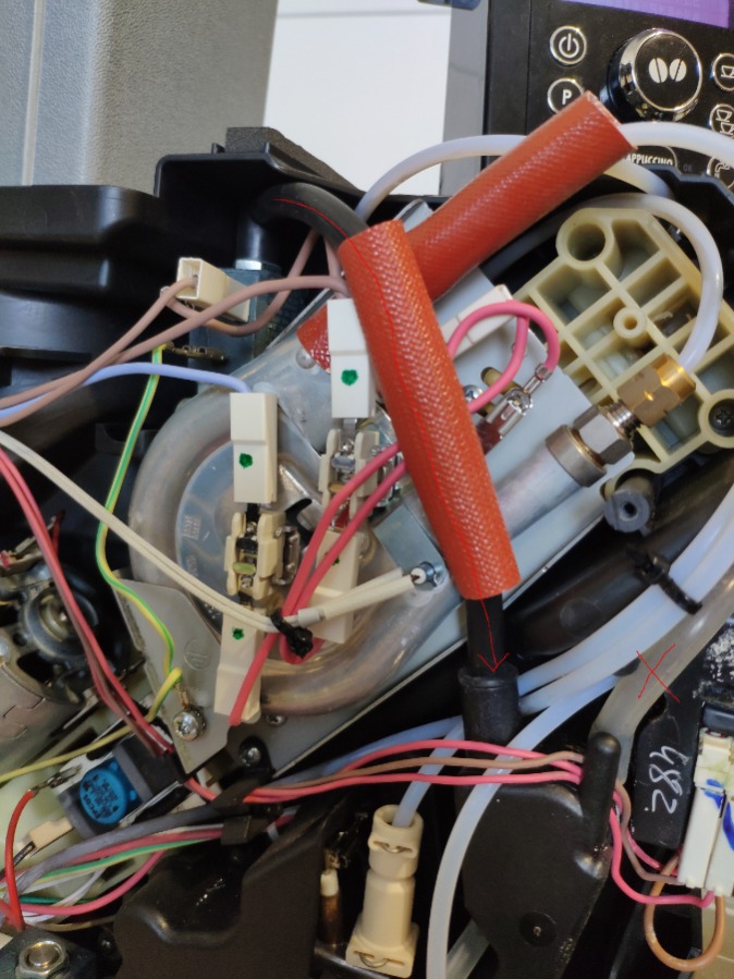

    Hier noch ein aktuelles Video mit abgesteckten Schläuchen, welche in den "Ablauf" münden. Zusätzlich noch ein paar Bilder, welche die Schläuche zeigen.

    Echt kurios. Jetzt habe ich, nachdem ich das Ventil getauscht habe, ein paar Tage lang so den Vollautomaten benutzt. Im Großen und Ganzen ging es - lediglich etwas mehr Wasser war halt immer im Auffangbehälter aber ich hab ne Tasse Kaffee raus bekommen.
    Heute die Maschine entkalkt... Erst das Entkalkungsprogramm durchlaufen lassen und im Anschluss wollte ich nochmal händisch den Brühkolben entkalken. Und was ist nun?!: Es kommt kein einziger Tropfen mehr beim Kaffeeauslauf raus... Das entzieht sich gerade irgendwie meinem Verständnis.
