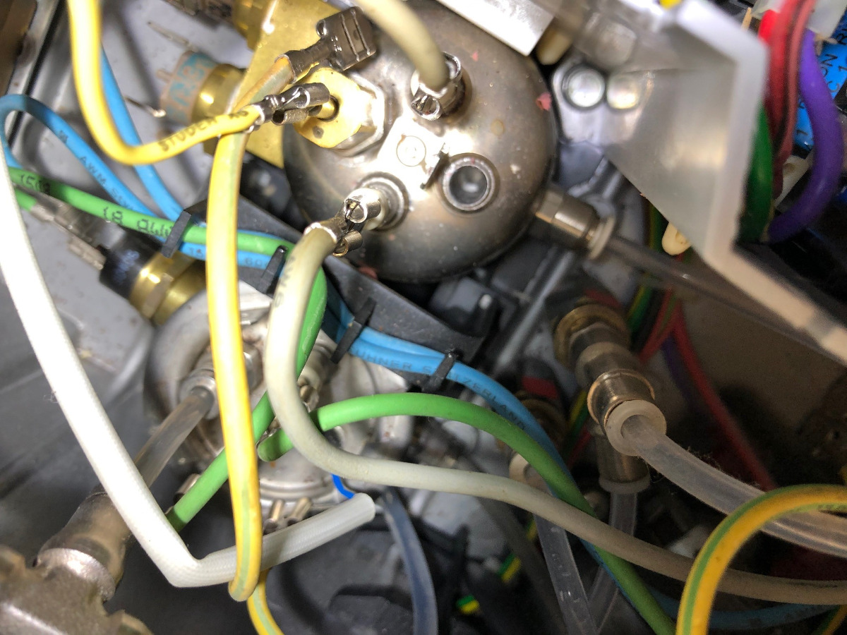

  • Im Prinzip kommst du recht schnell an den Boiler bzw. NTC
    • Maschine vom Strom trennen
    • Tassenablage oben abnehmen, dazu die Kunststoffabdeckungen mit einer Nadel o.ä. abnehmen und dann die Spezial-Torx-Schrauben entfernen.
    • Dampfboiler ist der vordere, die beiden dünnen in Glasseide geführten Litzen sind die des NTC`s
    • Ab hier kannst du im Forum nach WMF800 NTC Fühlertausch suchen und dich daran langhangeln. Infos zum ausbohren, Teilenummer NTC bei Conrad usw.
    • Solltest du den NTC Stecker an der Steuerung abnehmen wollen, musst du extrem vorsichtig sein, es gibt dort eine recht widerspenstige Haltenase.

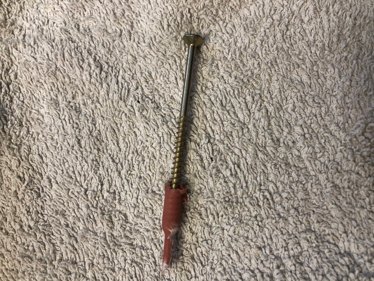

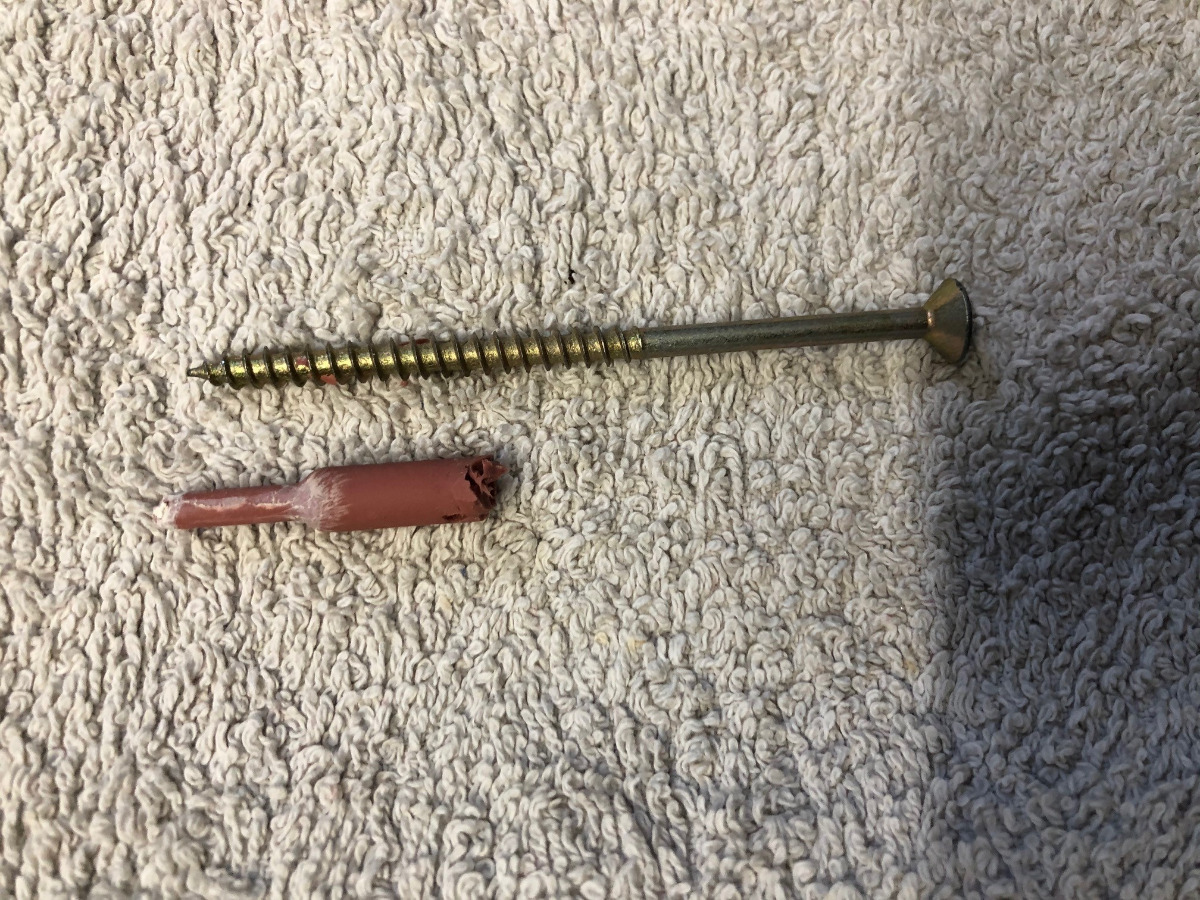

    Je nach Zustand wirst du mit der Schraube nichts, bei dir ist ja alles noch vorbildlich am Stück und nicht zu sehr ausgehärtet.
    Achte drauf, dass der NTC nachher sauber unten in der Verjüngung sitzt.
