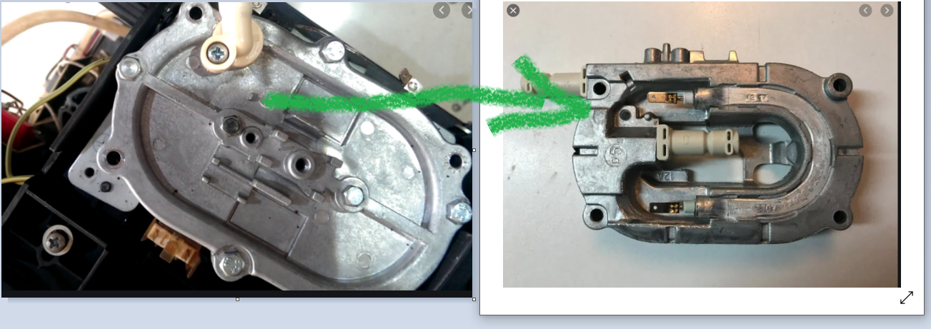

    Hallo Leute,Gibt es eine Möglichkeit, einen neuen Heizertyp anstelle eines alten Heizers zu verwenden? Wenn es möglich ist, möchte ich den oberen Brühkolben nicht ersetzen.siehe Bild im Anhang.Vielen Dank

  • Danke für die Antwort. Das Kit (Heizung + Brühkolben) ist allerdings ziemlich teuer

  • kafffee-chris schrieb:
    klar kannst Du die neue Variante verbauen. Aber dazu muss der Brühkolben geändert werden !
    Am Besten nimmst Du gleich nen neuen Kolben.
    Sehe ich auch so, allerdings habe ich schon des öfteren gemerkt das der Kaffee dann nicht mehr ganz heiß wird. Glaube der alte Block bekommt 1000W und die neuen 1400W. Von der Platine kommen dann aber trotzdem nur 1000W an, wenn ich mich nicht irre.
