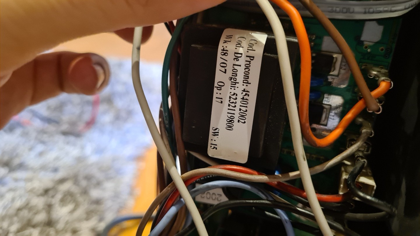

  • Doch, das habe ich verstanden. Da wird auf der Leistungselektronik der Triac TY1 defekt sein. Das ist ein BTA24 600BW. Was für einen CodDelonghi hat die Leistungselektronik?

  • Ja, das ist noch die alte Version der Leistungselektronik, da passt das mit dem TY1, also wechseln.
