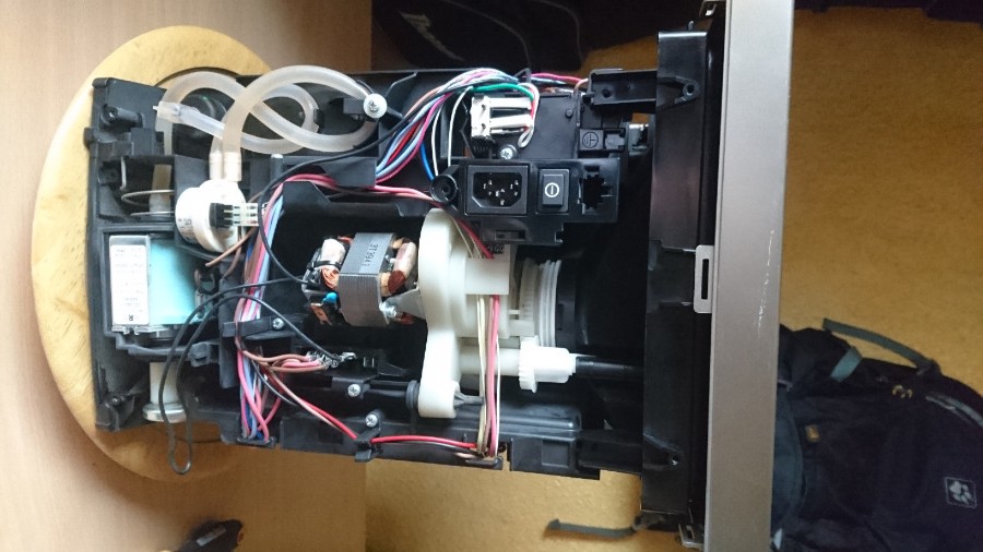

    Hallo Kenner der Primadonna Elite,
    beim erstmaligen Zerlegen der Primadonna Elite, stehe ich vor dem Problem, dass sich der Deckel nicht lösen lässt.
    Die Maschine befindet sich in folgendem Zerlegezustand (siehe Foto im Anhang ).
    An der Front der Maschine scheinen eine Menge Haltenasen zu sein, allerdings hat ein Anheben und gleichzeitiges Ziehen zur Rückseite der Maschine den Deckel nicht gelöst. Hat hier schon jemand Erfahrungen gesammelt?
    Vielen Dank fürs Anschauen
    Stern*
    Nach dem Verlust der beiden äußeren Haltenasen ging der Deckel ab...
    Einmal editiert, zuletzt von Sternschrauber (13. Oktober 2020 um 20:21)

    Der Knopf zur Mahlgradverstellung ist normalerweise mit einer Schraube befestigt. Diese befindet sich mittig im Regler. Vermutlich musst du erst eine Kunststoffkappe entfernen, welche die Schraube verdeckt. Kann man mit einer Sticknadel raushebeln.
