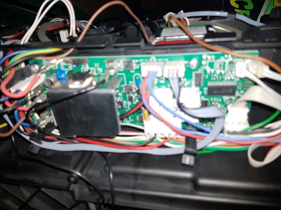

    Das Foto ist etwas unscharf aber man sieht den 3 pol. Stecker, dieser ist für die Schalter obere Brühgruppe und vorne das Dampfventil. Wenn ich diesen abstecke und dann die Maschine an mache. Habe ich das selbe Fehlerbild , wie am defekten Gerät. Nun der Wahnsinn beide Schalter funktionieren und Kabel bis Lötseite Platine nach gemessen. Alles Top .
    Ich denke ich geb auf.
      131,42 kB, 899×674, 100 mal angesehen

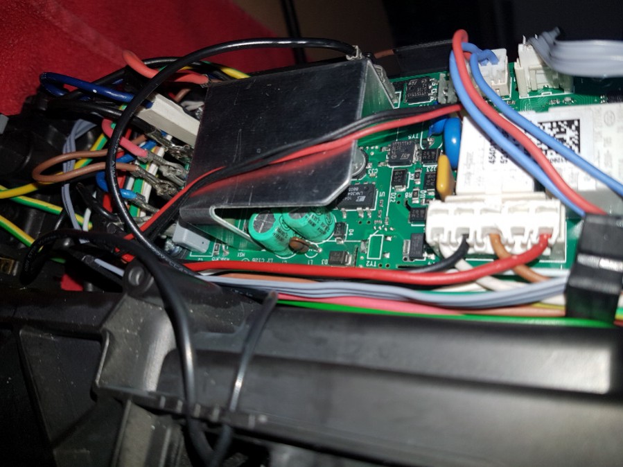

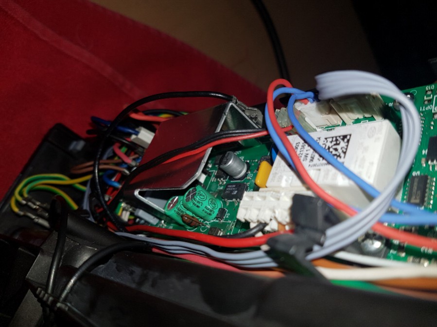

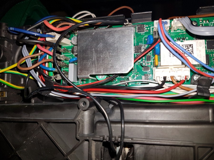

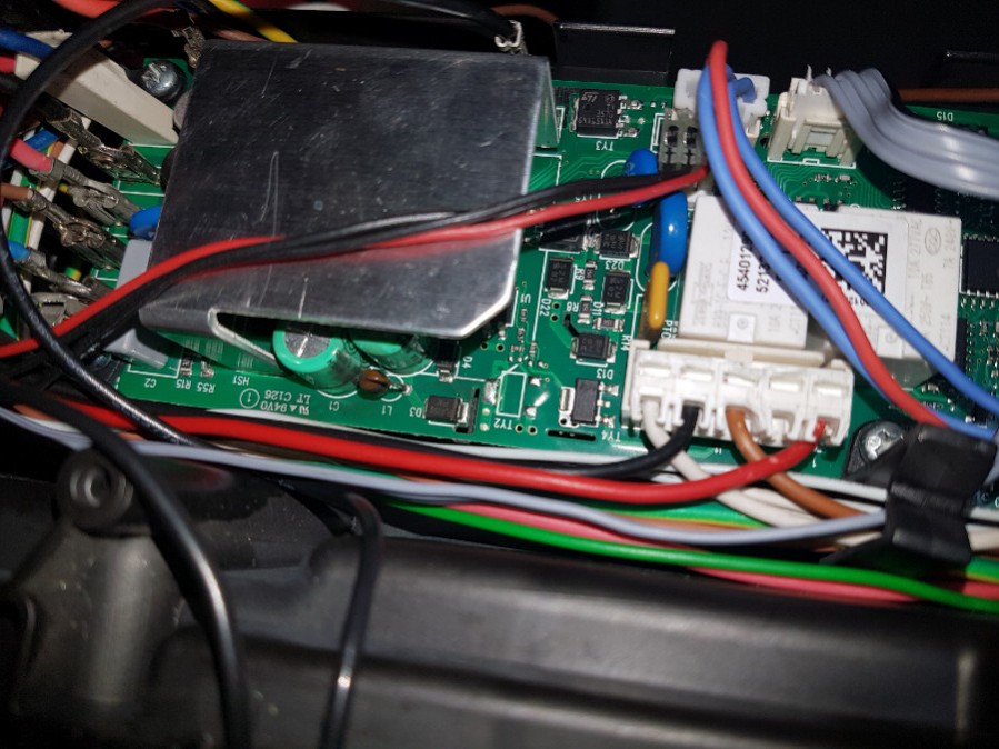

    hallo,
    danke für deine hilfe. ich habe Fotos gemacht. Ich habe die 2. Maschine extra gesteigert für diese Reparatur.Beide Masch. sind: Esam 3000 B EX1. Bedienteil mehrmals schon getauscht alle Kabel haben Durchgang und alle Schalter funktionieren. Ich war im früheren Berufsleben Elektro Installateur.
    Und nun komm ich doch nicht weiter.
    gruss Hans
      173,3 kB, 899×674, 120 mal angesehen
      138,89 kB, 899×674, 110 mal angesehen
      111,4 kB, 899×674, 91 mal angesehen
      173,07 kB, 899×674, 114 mal angesehen
