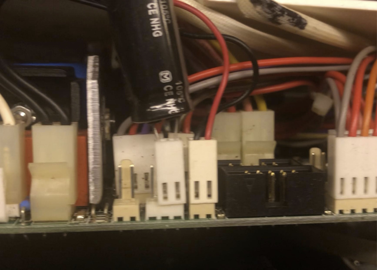

    Bzgl. dem verirrten Elko :1f642: ... folgendes Bild... ich habe folgendes auf der Platine gesteckt gefunden. Da ich es nicht von meiner kenne frage ich mich wofür das gut sein soll. Hat jemand eine Idee?
    Danke für die Tipps!
  • Bezüglich des Elkos: da hat wohl jemand versucht, den sonst auf der Platine vorhandenen Elko 2200uF im Netzteilbereich zu ersetzen. Auf jeden Fall hängt der an dieser Stelle an der +12V Spannung, die die Maschine schon beim Einschalten als erstes braucht, um die zweite Hälfte der Sekundärspannung vom Trafo zuschalten zu können.
