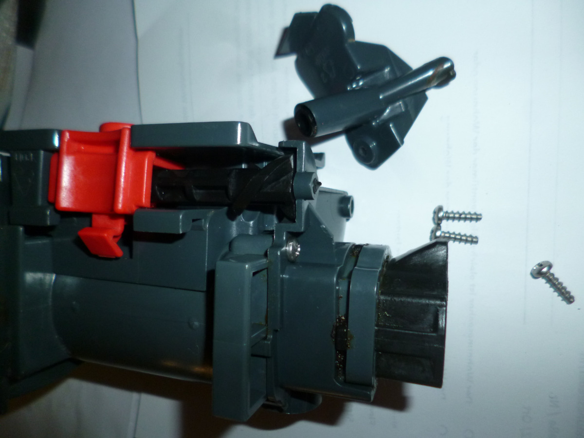

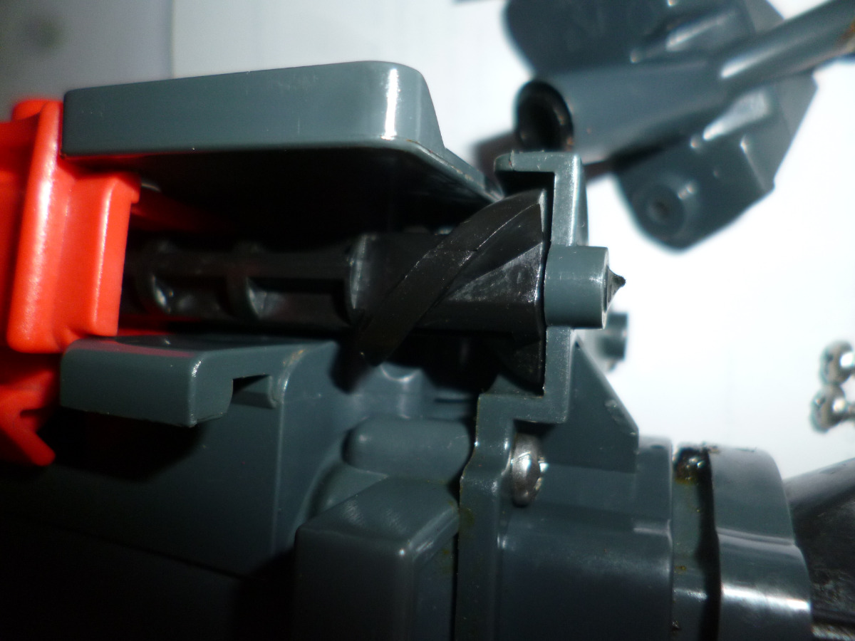

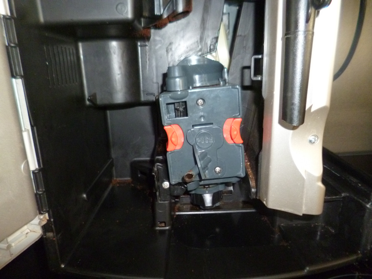

    3, Ich habe mal die Brühgruppe irgendwie auseinandergeschraubt ( so wie auf youtube) Da ist alles okay
    Den Kolben kann ich schmieren,,,,Ich muss morgen erstmal lebensmittelechtes Brühgruppenfett kaufen, Dann bau ich das Ding wieder zusammen

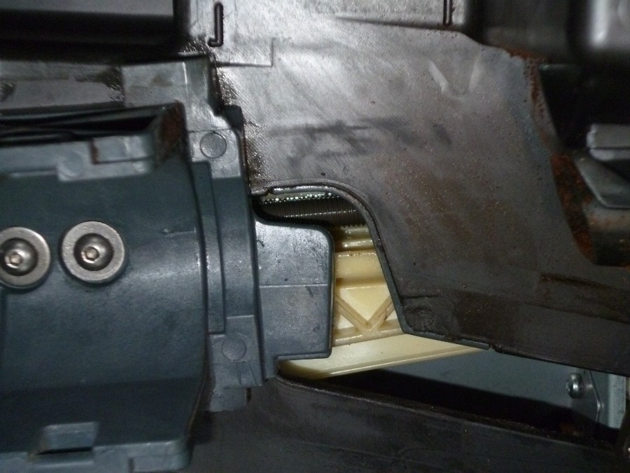

    Wenn alles wieder zusammen ist, dann kannst Du die hintere Abdeckung ab schrauben. Da siehst Du dann ein langes, gelbliches Teil mit einem
    Motor unten dran. In diesen Teil siehst Du dann eine Art Gewindestange. Das ist die Antriebsspindel, diese dann die Spindelmutter antreibt.

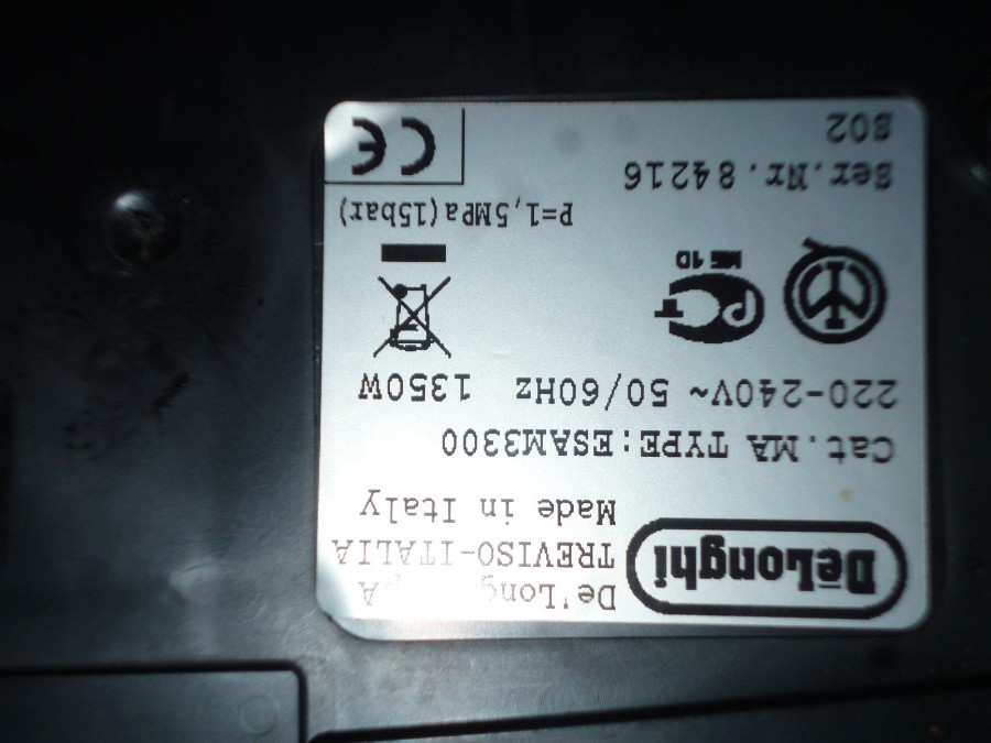

    Habe das Modell gefunden ist eine ESAM 3300 (Foto 1

    -Rückseite abgeschraubt und nun sieht das so aus ( siehe Foto 2) wo ist hier die Gewindestange?
    Habe hinter der Brühgruppe einen Spalt entdeckt ( Foto 3 ) wo eine Gewindestange herausblitzt und mal Caramba reingespritzt und siehe da,das Geräusch ist weg!!
    Ich besorge also morgen das Schmiermittel.
    Prima, das ist die besagte Antriebspindel. Wenn nach dem Fetten die Geräusche besser sind und die Brühgruppe sich nach dem Ausschalten sauber entnehmen läßt, brauchst du da erstmal nix zu unternehmen.
