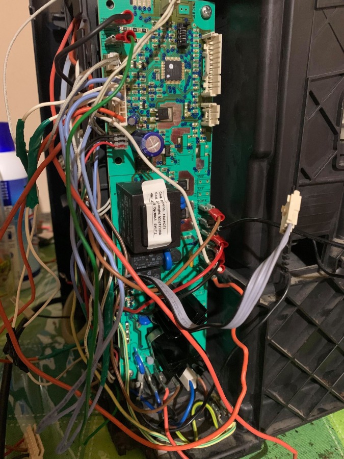

    Hallo Leute,Ich habe einen ESAM 3000.B EX: 1 Magnifica mit eine toten Platine. Ich habe nur eine Platine von einem ESAM 3000.B auf Lager. Ich habe das Schaltbild überprüft und mit einigen kleinen Änderungen an der Verkabelung kann ich sie in die richtige Position bringen. Wird es funktionieren? Wird es die Platine beschädigen?Fabrik Platin Teilenummer: Cod. DeLonghi:5213213691, 5213211641, 5213216241Das Platin, das ich habe: Kabeljau. DeLonghi:5213212681, 5213211761 und 5232121200Danke im Voraus

  • Unterschiedliches Platin bedeutet für mich 2 Heizungen, 3 Heizungen, Elektroventile oder nicht. Der Rest passt alle (Hardware ist gleich). Nun ja, das kleine Platin hat ein zusätzliches Platin, auch für die Kommunikation mit der Frontplatte. Ich habe bereits einen Stecker für die Mikroschalterverkabelung bei einem Freund bestellt, der Delonghi-Gebrauchtteile verkauft. Es ist das einzige, was ich nicht anpassen kann. (Ich könnte den Stecker von der großen Platine entfernen und die Mikroschalterdrähte darauf löten, aber es ist nicht professionell.)

  • Also habe ich die Verkabelung beendet und die Maschine auf 220 getaucht. Nichts passiert. Wissen Sie, wenn die Anzeigeplatine defekt ist, startet die Maschine überhaupt nicht? Das Power-Platin ist ebenfalls aus zweiter Hand. Vielleicht ist es auch defekt
    UPDATE :
    Ich habe den Reedplatine-Stecker entfernt und die Maschine gestartet.
    Die einfache Nachrüstung von EX1 auf 3000b ist möglich. Bild beigefügt.VERSUCHE DAS NICHT ZUHAUSE :1f602:

  • es ist gelöst. Ich habe den Reed Board Stecker entfernt und es funktioniert

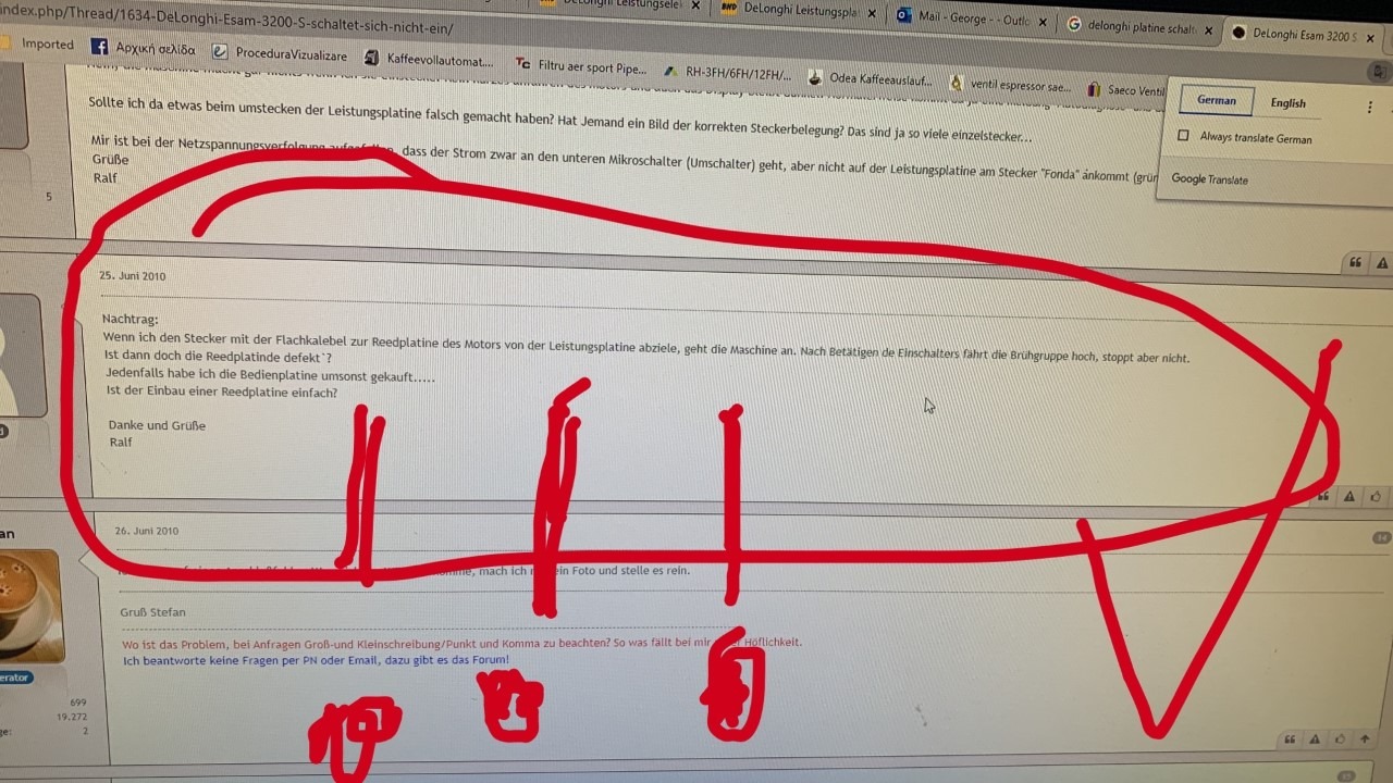

  • Leute ... lasst es uns von Anfang an langsam angehen. Ich habe diesen Esam 3000.b ex1 für 20 Euro bekommen. Das Platin war tot. Heizung auch. Ich habe zuerst die 5-mm-Heizung auf eine runde Heizung vom Typ "J" umgestellt. Ich habe nach einer kleinen Art von Platin gesucht (5213213691, 5213211641, 5213216241), aber ich hatte diese nur auf Lager (DeLonghi: 5213212681, 5213211761 und 5232121200). Ich habe alle Drähte / Adapter so umgebaut, dass sie groß passen. Platine. Ich habe den 220 eingesteckt, nichts passiert! Ich habe eine Nacht damit verbracht, warum die Maschine nicht anspringt. Ich fand im Forum jemanden, der sagte, entfernen Sie die Reedplatine. Ich tat es und die Maschine startete. Natürlich werde ich die Reedplatine (direkter Kurzschluss bei +5 V und GND) durch eine neue ersetzen. Im Moment habe ich das Loch Antrieb entfernt (BG klebte kaum an der Unterseite) und ich habe den SPINDELMUTTER ausgetauscht. Sobald ich die Reedplatine erhalte, mache ich einen Kaffee, den Sie alle sehen können!

  • Thomas II. schrieb:
    "Wenn die Reed-Platine (Hallgeber) einen "Kurzen" hat, dann sind die gesamten Signalspannungen auf Null. - Logisch ! :1f607: "
    Das wusste ich nicht. Mit den Maschinen, mit denen ich arbeite (echter Job, kein Hobby einer Kaffeemaschine), bedeutet ein Kurzschluss an einem Peripheriegerät (Sensor usw.) Tschüss E / A-Platine. Scheint, als ob die Delonghi-Platinen einen gewissen Schutz haben.

  • Als letzten Kommentar zur Nachrüstung möchte ich Folgendes hervorheben:Der Esam 3000b ex1 mit dieser Art von Anzeigetafel kann ohne jedes zusätzliche Teil als das Platin selbst an alten Platinen nachgerüstet werden, und ein gebrauchter Stecker bildet eine andere Maschine für die Mikroschalter.https://www.juraprofi.de/DeLonghi-Ersatzteile/Elektronik/DeLonghi-Steuerplatine-EAM2-3-4-ESAM2-3-4::7801.htmlAuch hier kann Esam 3000 b ex1 mit diesem Anzeigetyp nachgerüstet werden, es ist jedoch auch ein neues Display erforderlich, wie oben gezeigthttps://www.juraprofi.de/DeLonghi-Ersatzteile/Elektronik/DeLonghi-Steuerplatine-5213213011::9720.html.
