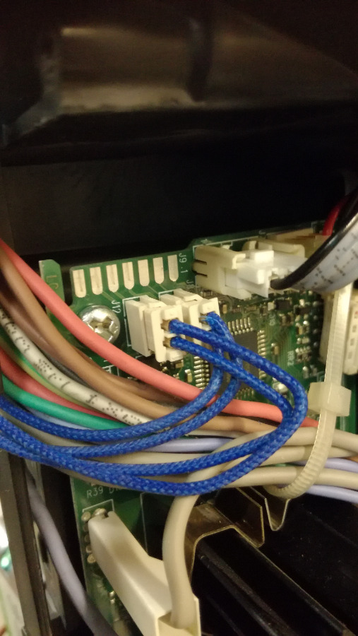

    Hier das Bild von den Anschlüssen der Temperatur-Sensoren (blau): der links geht zum Dampferhitzer, der rechte zum Thermoblock.

  • Hast Du die Sensoren mal vertauscht angeschlossen ? Aber bitte nur unter Aufsicht ! Zur Not sofort Stecker ziehen!!!
    Ich hab' bis jetzt noch keine Platine gesehen, wo die Sensorbuchsen direkt nebeneinander angeordnet sind - sorry :1f607:
    Vielleicht mal die Steckerbuchsen der Sensoren nachlöten ?!?! Was anderes fällt mir z.Zt. auch nicht ein.
