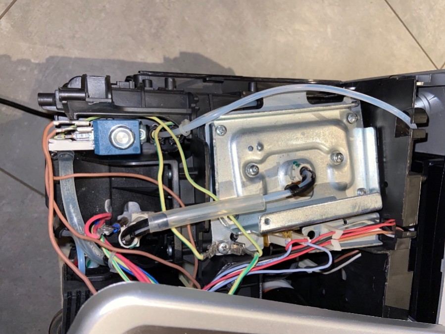

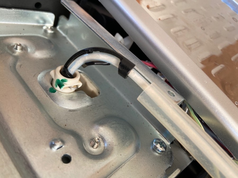

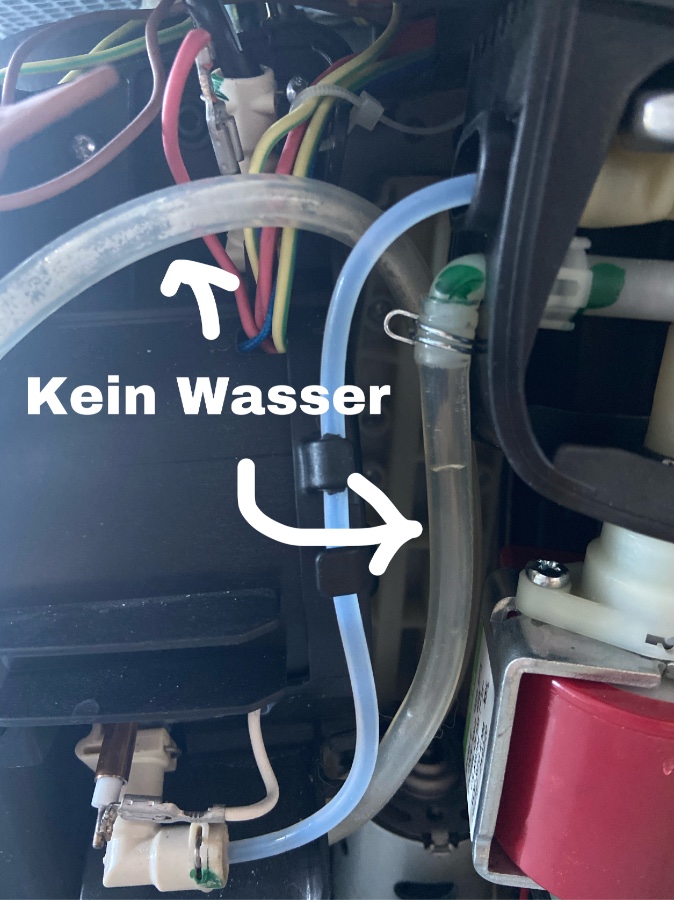

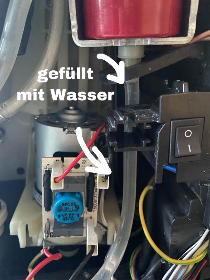

  • Die Schläuche habe ich überprüft, zumindest soweit ich dran komme. Der Schlauch vom Tank zur Pumpe ist durchgängig. Aus dem unteren aus der Pumpe heraus kommt kein Wasser, soll es ja aber scheinbar auch nicht. Der kleine Schlauch über der Pumpe ist ebenfalls durchgängig und läuft in einen schwarzen Kasten (Durchlauferhitzer?). Seitlich heraus kommt ebenfalls ein Schlauch, der wiederum leer ist, aber auch mit dem leeren Schlauch aus der Pumpe verbunden ist. Der Schlauch der oben aus dem Durchlauferhitzer/schwarzen Kasten kommt ist der, der direkt von oben in die Metallplatten und den darunter liegenden Brühkolben geht. Dieser ist ebenfalls durchgängig. Hier kommt beim spülen jedoch nur tröpfchenweise Wasser. Die beiden kleinen Schläuche die ebenfalls seitlich herausführen transportieren auch ganz langsam bzw. wenig Wasser.
    Gibt es noch andere Schläuche die ich prüfen kann? Kann ich irgendwie die Schläuche im Durchlauferhitzer prüfen? Kann es sein, dass dort irgendwas verstopft ist? Kommt man da ran?

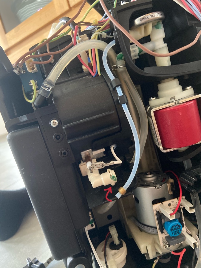

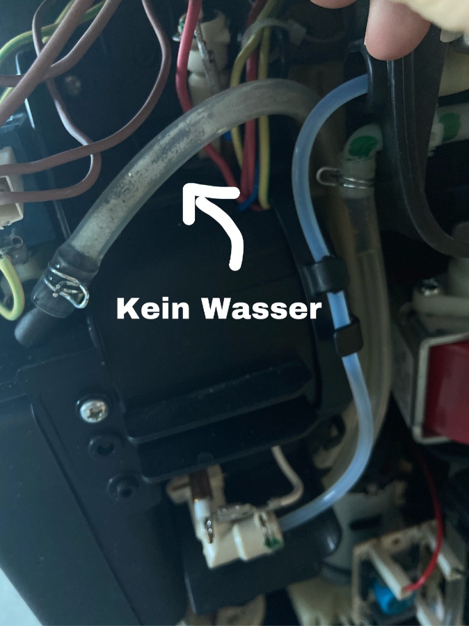

  • Sorry für die verspätete Antwort. Aus dem kleinen Schlauch der von unten in den Durchlauferhitzer rein geht (s. Foto) kommt mit mit starkem bzw. normalem Druck Wasser. Außerdem dampft es wenn Wasser durchläuft. Letztes Mal habe ich ja schon berichtet, dass aus dem Schlauch der oben raus kommt nur Tröpfchen kommen. Also sitzt das Problem tatsächlich da drin... wie kann man das beheben? Kann man das ganze Ding ausbauen und entkalken oder austauschen? Man kommt ja nicht so richtig selbst da „rein“, oder?

  • Was genau ist denn nun der Durchlauferhitzer? Das gleiche wie der Thermoblock? Wenn ich nach Anleitungen suche, wie man den Durchlauferhitzer wechselt, finde ich Anleitungen wie man die graue Platte beim oberen Brühkolben wechselt. Ich glaube jedoch, dass mein Problem in diesem schwarzen runden Kasten liegt. Der, an dem der kleine Schlauch seitlich befestigt ist. Ist das denn überhaupt der Durchlauferhitzer? Wie bekomme ich den schwarzen „Kasten“ außenrum weg?

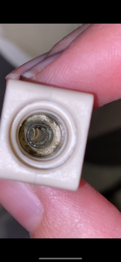

  • Der Durchlauferhitzer ist unter dem schwarzen Kasten, ja. Ist im Prinzip das gleiche wie ein Thermalblock. Es wird halt das Wasser darin erhitzt. Wenn noch ein paar Tropfen durchgehen, dann bekommt man den auch wieder frei!
    Besorge dir Durgol oder eilfix Pulver. Dann eine kräftige Mischung machen. In Abständen von 15-30 Minuten die Spültaste betätigen. Man kann den Entkalker auch über Nacht einwirken lassen. Meistens liegt die Verkalkung direkt am Anschluss, der von der Pumpe kommt. Schlauch und dieses weiße Kunststoffteil, Raccord genannt, abbauen und auf Verstopfung untersuchen. Du kannst auch versuchen mit einer Spritze und einem kurzen Stück Schlauch händisch Entkalker durch denn Durchlauferhitzer zu drücken. Mechanisch kannst du auch Mal versuchen mit einem alten Bowdenzug, zum Beispiel vom Fahrrad, Bremse oder von der Gangschaltung, etwas frei zu bekommen. Sollte in das Röhrchen passen.
  • Es ist deine Entscheidung. Achten Sie nur darauf, dass die endgültigen Kosten der Entkalker überschreitet nicht den neuen Heizungspreis. Und das Schlimmste ist, dass die Heizung immer noch verkalkt bleibt. Nach dem, was ich in der weißen Röhre nach der Heizung gesehen habe, fürchte ich, dass Sie viel zu tun haben.

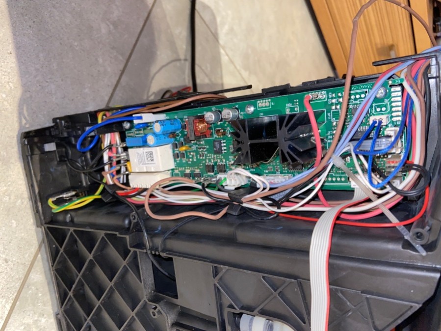

    Habe gestern regulär die Maschine entkalkt und die ganzen Außenblenden wieder dran geschraubt. Heute Mittag habe ich die Maschine an ihren regulären Platz gestellt und wollte sie einschalten. Es gab einen Knall und die Sicherung ist rausgeflogen. Habe die Sicherung wieder rein gemacht und noch mal versucht - wieder das gleiche. Nun habe ich die Maschine wieder aufgemacht und nach einem Fehler gesucht... es riecht irgendwie komisch, ein bisschen nach verschmortem Plastik, aber nicht arg. Geraucht hat auch nichts. Es sieht alles aus wie immer. Habe die Maschine nun wo anders an den Strom geschlossen, dort wo sie die ganze Zeit zur Reparatur stand. Nun geht sie jedoch gar nicht mehr an. Auch die Uhrzeit o.ä. wird nicht auf dem Display angezeigt.

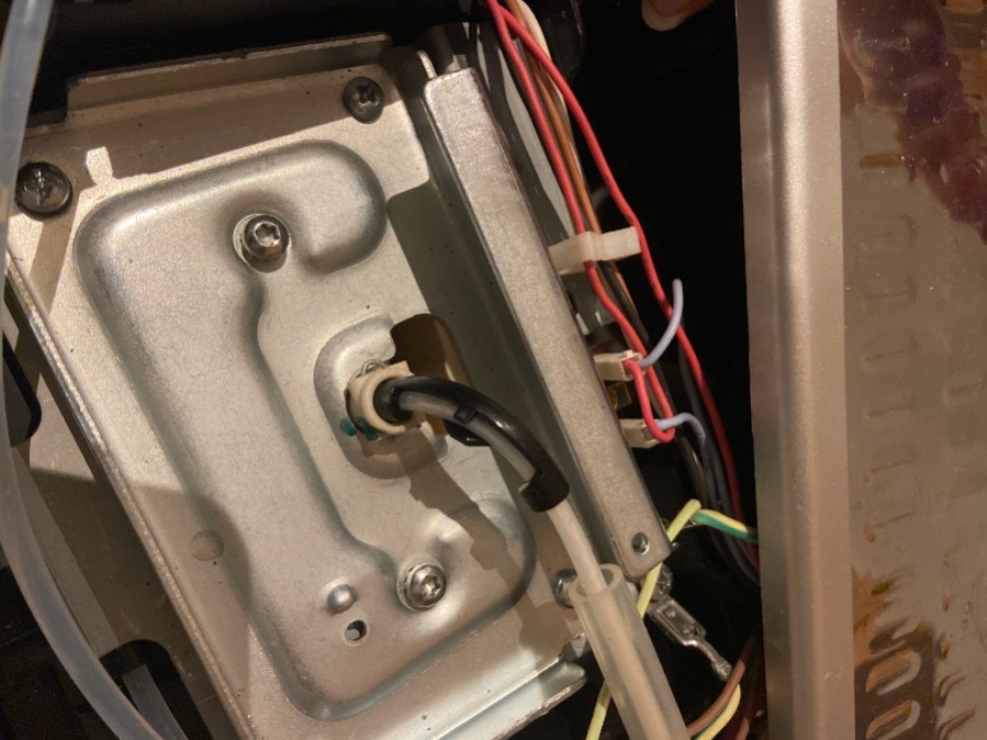

    Von was kann das denn nun kommen? Es ging doch gestern noch alles! Anbei noch ein paar Fotos vom „Innenleben“. Erkennt da jemand einen Fehler?

    Die Leistungsplatine scheint jetzt leider aber hinüber zu sein.

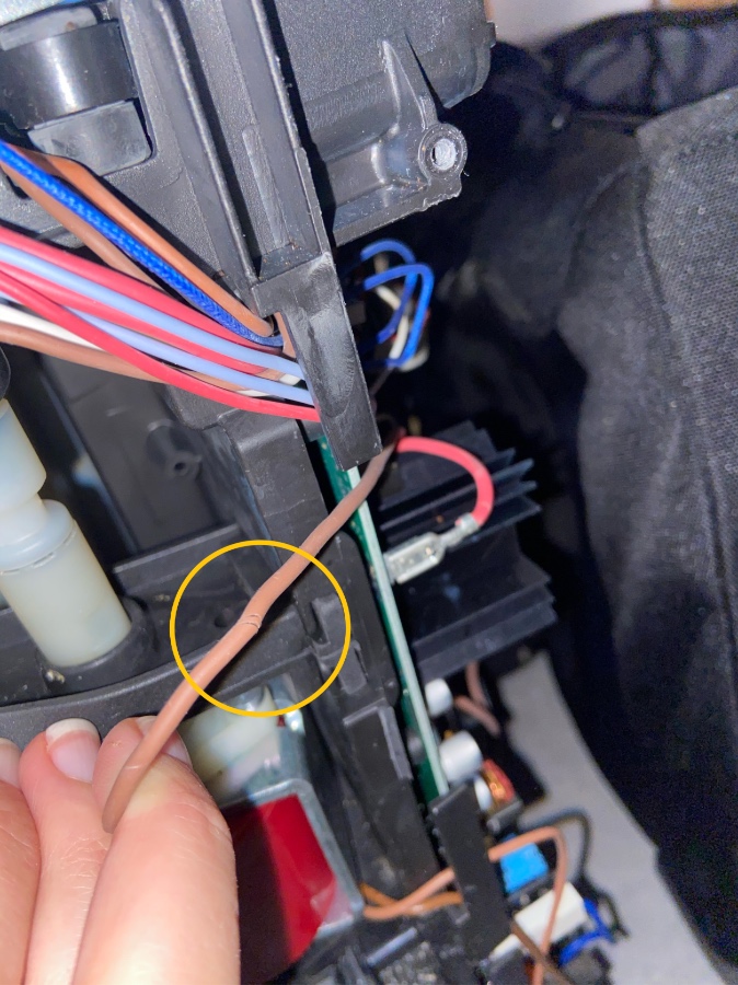

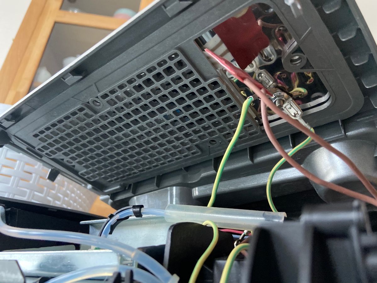

    Beim Aufschrauben vorhin habe ich gesehen, dass hinten ein braunes dünnes Kabel eingeklemmt war und die Ummantelung ca. 1 mm eingerissen ist. Aber auch nur die Ummantelung.

  • Ich hoffe man erkennt es. Das Kabel ist wirklich nur minimal von außen an der Ummantelung eingerissen... ich glaube ehrlich gesagt nicht, dass es daran lag.
      253,33 kB, 674×900, 166 mal angesehen
      308,25 kB, 674×900, 171 mal angesehen
      373,47 kB, 1.200×900, 167 mal angesehen

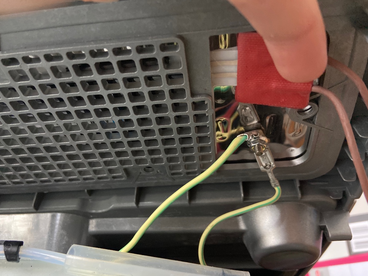

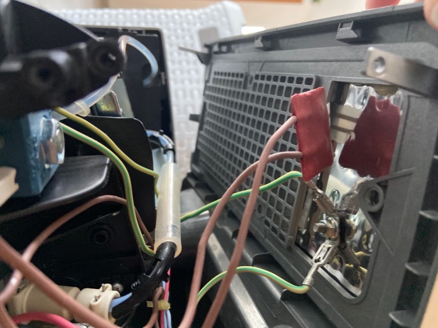

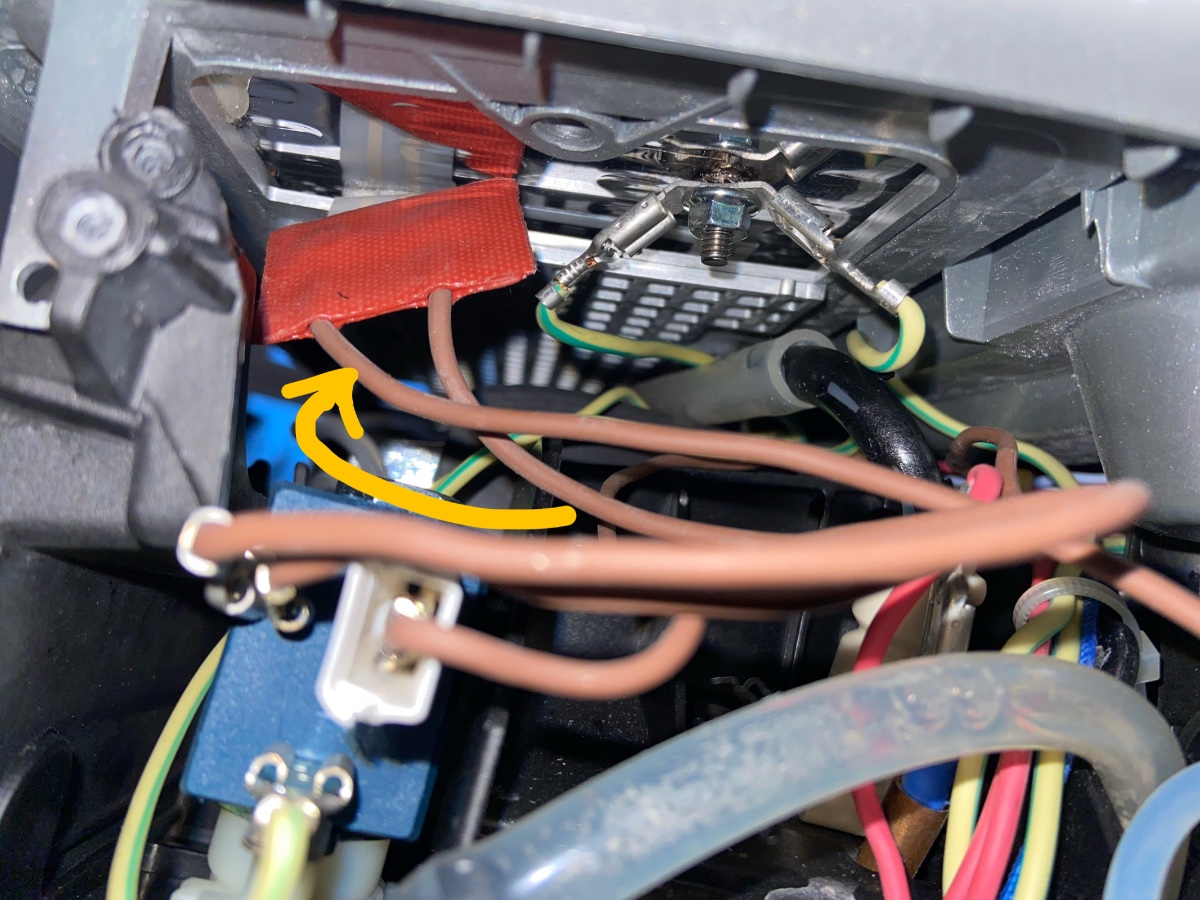

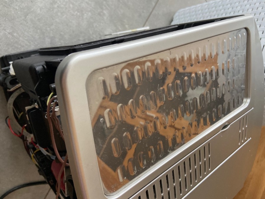

  • Wenn die Ader an der falschen Stelle, also an was geerdeten metalischen eingeklemmt war, kann das durchaus zu einem Totalschaden der Platine führen.
    Die braunen Adern auf dem dritten Bild, die scheinbar an diese Folienkontakte gehen, ist das die Tassenheizung?
  • Hai,
    wenn Du das Kabel (Bild 1) an der beschädigten Stelle etwas "schärfer" biegst und du den Kupferleiter sehen kannst, dann hat es wohl
    da einen "Kurzen" gegeben. Sind sonst noch irgendwelche Kabel im Bereich der Abdeckungen in der Isolierung her geknickt oder beschädigt ?
    Nicht das da doch noch ein Kabel eingeklemmt ist / war und Du sofort wieder einen "Kurzen" hast. :1f609: - Wenn Du die Leistungsplatine
    ersetzen solltest. Lieber alles nochmals checken....
  • Hey,
    genau, das eingeklemmte Kabel ist das linke, das in die Tassenheizung führt.
    Wenn ich es „auseinander“ biege sieht es so aus, wie auf den unterstehenden Foto.
    Ansonsten sehe ich keine weiteren Beschädigungen oder eingeklemmten Kabel. Ich habe die Kabel immer an ihren „Platz“ zurück gelegt, das Kabel muss wohl irgendwie wo rausgerutscht sein.
    Lohnt es sich denn die Platine auszutauschen oder ist eine neue Maschine empfehlenswert? Ist ein Tausch der Platine einfach möglich oder muss man hierfür technisch sehr begabt sein? Ich habe so langsam keine Nerven mehr :1f605:
