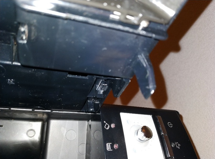

    Habt Ihr eine Ahnung, wo der Tür-Kontakt sitzt? Auch im Prüfprogramm kann man offenbar die Brühgruppe nur bei geschlossener Tür verfahren.

    An der Zugangtür müsste eine Kunstoffzunge sein. Diese geht dann in eine Art Schlitz. In diesem Schlitz sitzt dann dieser Microschalter.
    Mit einem Stück Pappe kannst Du diesen dann "brücken".

  • Gerade zufällig eine 3000er hier stehen. In der Mitte oben das ist die Zunge die innen den Mikroschalter betätigt.
