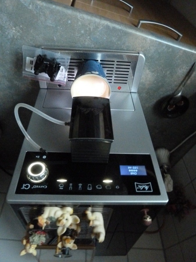

    Guten Tag,
    Mit dieser, meiner "Kleinen" möchte ich beginnen. Die "große" Prinzessin, meine Prima Donna ist noch in einer Fachwerkstatt und wird morgen unrepariert gegen Zahlung des KVA in Höhe von 70 Euronen wieder abgeholt.
    Vorgeschichte zu der Melitta: diese habe ich in einem neuwertigen Zustand aber mit einem Transportschaden, den ich selbst ohne jegliche Vorkenntnisse repariert habe, gekauft. Wassertank, doppelt gebrochene Klappe vom Wassertank, komplette mehrfach gebrochene Auffangwanne und diverse Innenteile wie Achsenbruch der Kaffeefacheinstellung, Deckel, ferner Außenverkleidung. Seit fünf Jahren ohne Probleme. Sie macht was Sie soll. Milchschaum habe ich noch nie benutzt, möchte es aber gerne in Zukunft.
    Trotz mehrfacher Reinigung kein Erfolg. Kaffee kommt zügig nur aus der rechten Öffnung aber bei der Beendigung denselbigen habe ich eine Art Unterdruckgeräusch, anschließend ein Nachtropfen bis gefühlten 30 Sekunden. Heißwasser und Dampf geht einwandfrei. Höflich bitte um Anweisung. Leider bin ich schon "a bisserl" älter. Das soll heißen: lesen funktioniert, verstehen etwas länger, beim ausführen wird die verlorene Zeit wieder kompensiert.....Frequenzmessung der Finger um im Takt zu bleiben ist (noch) nicht erforderlich.
    Es grüßt Snowfox

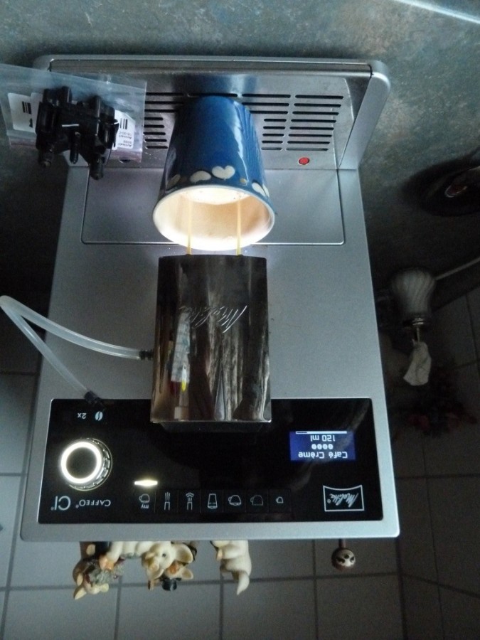

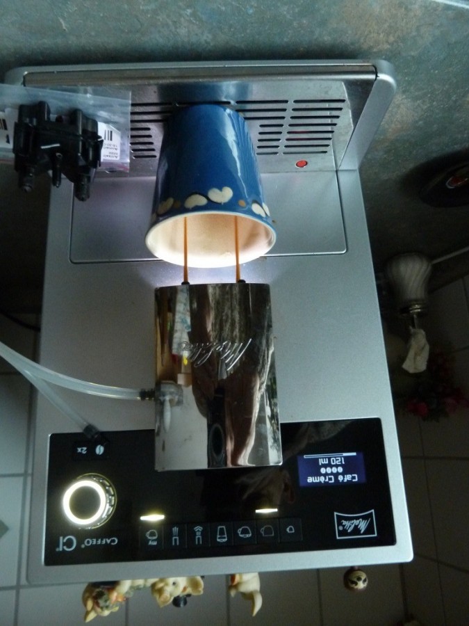

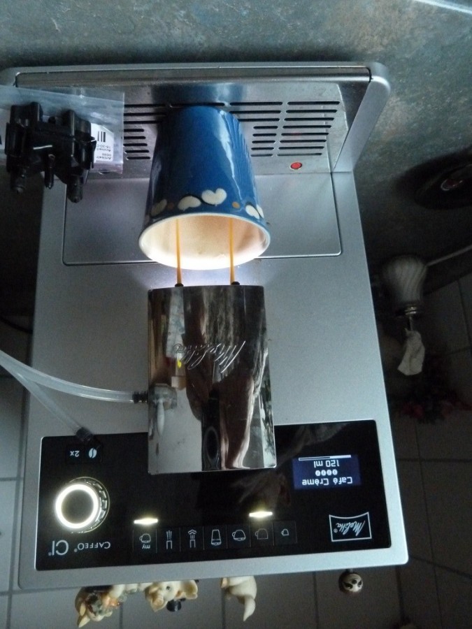

  • Erledigt, siehe Bilder.
    Einen angenehmen Sonntag an alle.
