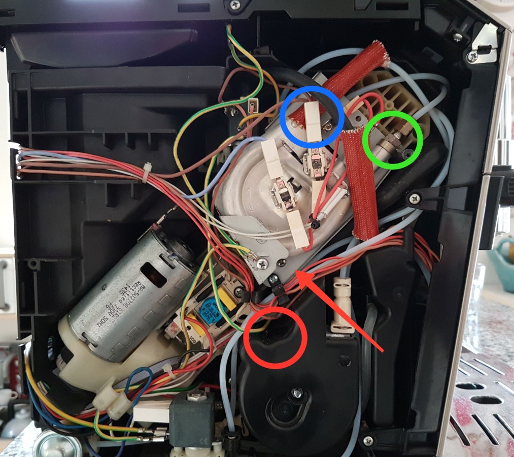

  • Blöderweise habe ich gestern noch Kalkspuren entdeckt (Siehe Bild, Roter Kreis und Pfeil war Rost) Beim grünen Kreis war nichts, beim blauen konnte ich allerdings auch nichts erkennen. Ich dachte da ich Dampf/Heißwasser eh nicht benutze könnte ich damit Leben.
    Glaubt ihr es ist an den Anschlüssen undicht oder kann es auch an der Seite durchrosten? :1f914:

  • Man liest immer wieder von Lochfrass, aber an den Anschlüssen kann es auch undicht sein.
    Unbedingt reparieren, sonst fliegt demnächst der RCD (Fehlerstrom-Schutzschalter) bei dir raus.
