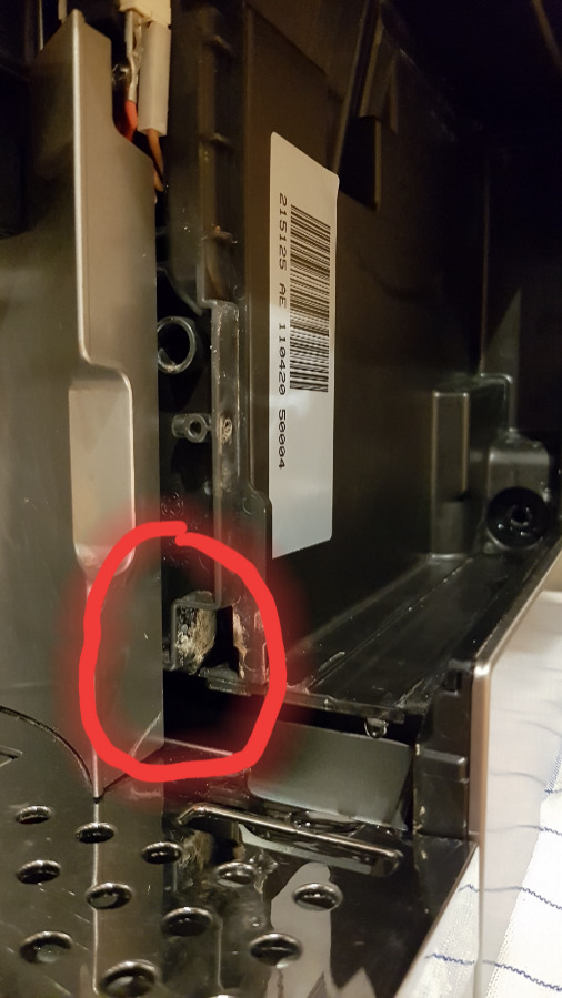

  • Kaffeschlürferle schrieb:
    @Stefan : Lässt sich auch gut ohne die Demontage der Tür beobachten. Hab die Stelle mal auf dem Bild rot eingekreist.
    An dieser Stelle kann es vom hinteren 3-Wegeventil kommen. Unten im Bild die 2 oberen Schläuche mal auftrennen, ob da das Wasser kommt.

  • So. Hatte endlich genug Zeit das Ganze mal zu testen ohne meinen Morgenkaffee zu gefährden.
    Während des Spülvorgangs beim Einschalten kommen aus dem Schlauch, der von oben kommt ca. 50ml Wasser.
    Beim Kaffee ziehen ist es dann fast die Hälfte Menge an Wasser was vorne an Kaffee rauskommt.
    Der Schlauch, der von der Pumpe kommt ist trocken.
    Mir ist auch noch eingefallen, dass wir vor Ewigkeiten schon das Problem hatten keine Milch mehr aufschäumen zu können. Vermutlich hängt das mit dem Problem hier zusammen, denn ein neuer Milchaufschäumer hatte damals nicht geholfen.
    Was nun?
    Markus

    Dies ist ein Video von mir (bereits in einem anderen Thread gepostet, du sollst danach suchen) mit einem defekten 3-Wege-Ventil. Vergleichen Sie die Menge und entscheiden Sie.

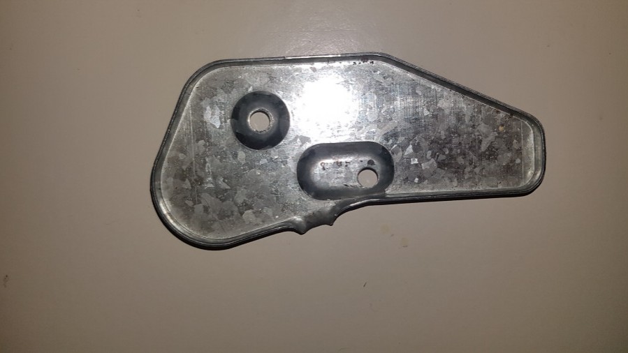

    UPDATE 28.01.21:
    Hallo nochmal. Wollte nur nochmal einen kurzen Status zur Reparatur für die Nachwelt abgeben.
    Ich hab das 3-Wegeventil erfolgreich gewechselt und die Maschine hat inzwischen auch schon wieder 1 Kilo Kaffee durchgenudelt. Alles dicht, kein Wasser mehr unter der Maschine.
    Einzig die schrauben, die zum Ventil mitgeliefert wurden waren zu kurz, so dass ich dass Blech, das sich unter dem Ventil befand weg (s. Bild) lassen musste. Das scheint mir aber nur ein Teil für den Fall von Undichtheit zu sein, damit das austretende Wasser in gewisse Bahnen gelenkt wird.
    Rein funktionell kann man da wohl darauf verzichten. Falls nicht bitte entsprechend kommentieren.
