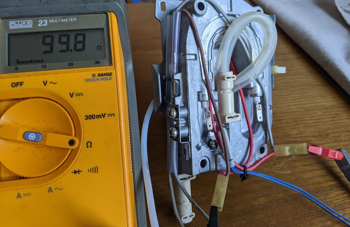

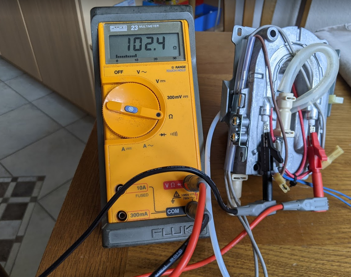

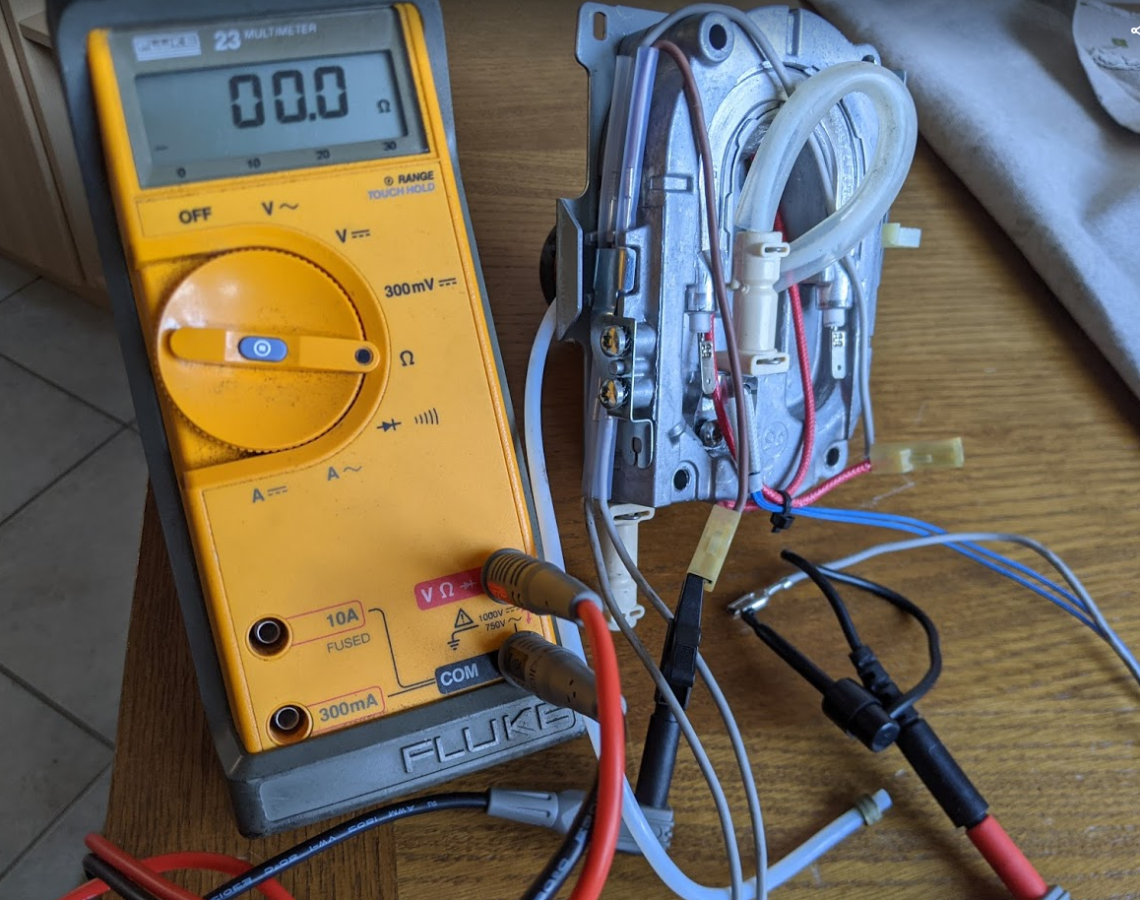

    Seid gegrüßt,
    danke nochmal für den Link. Chassis habe ich heute mit der Antriebseinheit und Kleinkram erhalten und sofort gewechselt. Mit der Metallplatte hatte ich Schwierigkeiten und auch mit der Ausgleichsplatte. Jetzt bin ich froh, dass Gehäuse gewechselt zu haben. Dadurch habe ich festgestellt wo noch ein 5 mm Bolzen mit Mutter, vom roten Baron übrig geblieben -dazu noch eine Zahnscheibe-, hingehört. Werde den "roten" bei meiner Schwester heute nachmittag noch mal komplett zerlegen müssen.
    Probleme bereitet mir die Zuordnung der Schrauben. Dieser Dorftrottel hat da nicht drauf geachtet. Alle Kurz-Spax-Gewinde vom alten Chassis sind zerstört, dort hat "Er" lange Bolzen eingesetzt, Dazu, und jetzt weiß ich es durch die Nachvollziehbarkeit hat er einen Elektro-Schrauber genommen und hierbei auch nicht auf die Einstellung des Wertes für das Drehmoment geachtet. Nun ja, jetzt probiere ich halt jede Schraube vorher aus.
    Messwert Thermistor vom Thermoblock 104.2 K-Ohm = OK?
    Messwert Thermistor Dampfheizung 114.1 K-Ohm = OK?
    19° Zimmertemperatur
    Leider sind ein Teil meiner noch vorhandenen Gehirnzellen nicht mehr ansprechbar. Dies ist der Grund warum ich nur noch zeigen kann was ich durchgeführt habe. Siehe Foto's.
    So wie ich das sehe....ein schöner Tag
    Ein freundliches Servus
    Snowfox

    Die Messwerte passen. Für den leise Umbau gibt es hier einen Thread. Suche ich gleich raus.

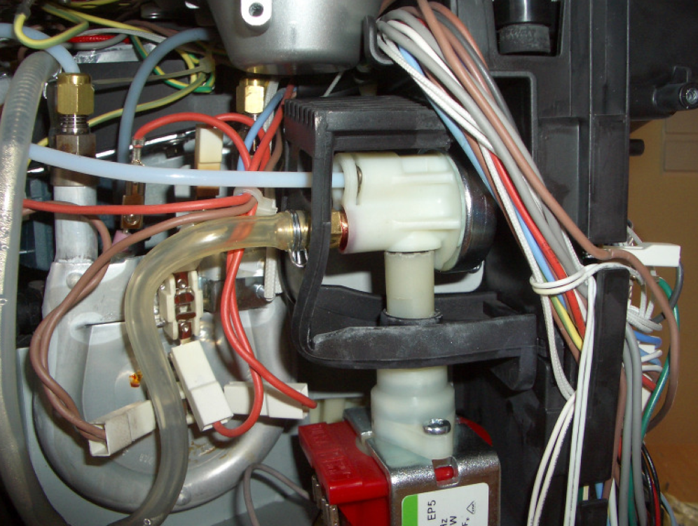

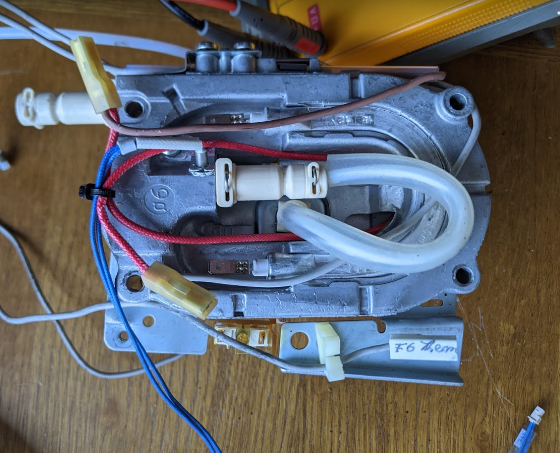

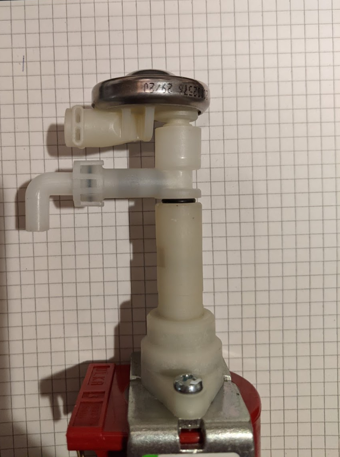

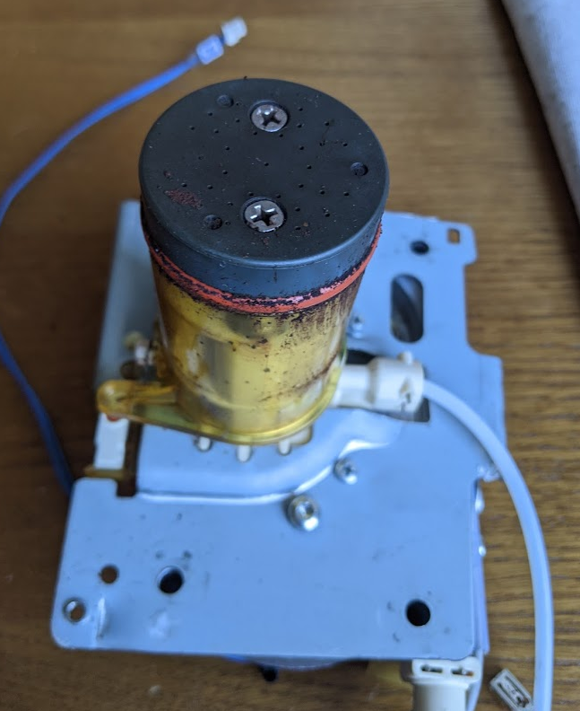

    Seit alle gegrüßt, @Thomas II, @Heini-22,
    die Modifizierung der Pumpe macht mir wegen drei Teilen Begriffsstutzigkeit. Gott sei Dank habe ich es leicht mich zu rechtfertigen: Standardspruch alter Grufti. Ich ärgere mich aber schon........ :1f608:
    Bild 1 zeigt mein Foto aus Tread 10 Bild 1
    Bild 2 zeigt einen Ausschnitt aus der Modifizierung, Link von @Heini-22
    Bild 3 so ist es im Gegensatz zu der Darstellung Bild 2
    Bild 4 detaillierte Ansicht (vergrößert)
    wird das so verbaut?

  • Heini-22
    602
    3.389
    Filebase Einträge
    Interessengebiet
    • 21. Januar 2021 um 20:42
    • #48
    Ja, Bild 3 ist korrekt. So muss das.

    Seid gegrüßt,
    Thematik Ventil, genau gesagt es gibt ja mehrere, EV1 oder Dreiwegeventil welches am Montageblech befestigt ist, Bestell-Nr. 5213210181 Es dient mir nur dazu, mein Wissen zu erweitern.
    @Thomas II. Du hast schon alles richtig erkannt. Danke, besser geht es nicht.
    a) wie kann dieses Ventil mechanisch geprüft werden? Eingang Winkelseite kann ich nur in Richtung Schlauch mit Kraftanstrengung pusten. Ein hereinpusten von der Ausgangsseite ist nicht möglich.
    Ist dies der Grund warum sich die Auffangschale mit Wasser füllt?
    b) Hat der Block, das ist das Plastikteil am Ventil selbst, eine allgemeine Anzeige der Funktionsrichtung?
    Bei mir ist ein weißer Punkt beiderseitig vorhanden. (Vorder - und Rückseite)
    Persönlich glaube ich nicht, dass dieses Ventil eine Mitfunktion für Heißwasser und Dampf hat, wenn der Kaffeebezug möglich ist. Auch unter dem Aspekt dass es "nur" tröpfelt.
    Meine Prima Donna habe ich zwischenzeitlich in allen Teilen, soll heißen geordnet, alle einzelnen Kabel (von der Platine gelöst) alle Plastik und Metallteile, alle vorhandenen Schrauben, alle elektrische Teile, alle Baugruppen und Komponenten ohne mehrfach derselbigen, vollständig zerlegt.
    Den eigentlichen Fehler, also den "Übeltäter" der mir den Bezug von Wasser und Dampf verweigert, habe ich noch nicht gefunden. Aber es wird langsam eng, sich weiter zu verstecken........ :2757:
    Man muss diesem Forum mehr wie danken, dass man nötiges Wissen vermittelt bekommt. Insbesondere wenn man das Vertrauen gegenüber Reparatur Werkstätten für Kaffee Voll Automaten verloren hat.
    Snowfox
  • Thomas II.
    189
    940
    Interessengebiet
    • 24. Januar 2021 um 19:12
    • #57
    Jo,
    leider doch... Diese Ventil steuert sehr wohl den Wasserfluss für heisses Wasser. Dieses ist auch mit ein Grund, warum ein Heisswasserbezug im Testmodus nicht möglich ist. :1f609:
    Dieses Ventil und das Ventil am Wasserauslauf "EV2" sind beide geschlossen. Bei Heisswasser sind beide Ventile geöffnet. Bei Dampf ist nur
    "EV2" geöffnet und "EV1" ist geschlossen, da sonst der Dampf im Thermoblock landet und der Druck kein Druck mehr ist.
    Stickhwort: Menge und Volumen :1f609:
    Doch, Du hast versucht da durch zu pusten... :1f600:
    "EV1" hat drei Anschlüsse und zwei Schaltstellungen -> 3/2-Wege... :1f609:
    Das Ventil mit dem drei Anschlüssen (EV1), ist ein 3/2-Wege-Ventil (Anschlüsse "P"; "A" und "T", wobei "T" (der Gummischlauch) hier
    Bauartbedingt als Entlüftung (Drain) dient, damit das Ventil nicht gegen "Druck" arbeiten muss und so die Betätigungkraft ausreicht.
    Das Magnetventil "EV2" hat nur zwei Anschlüsse, wobei der eine Anschluss (Wasserauslass) immer Drucklos ist und somit dieses Ventil
    keine Entlüftung (Drain) braucht. Ähnlich wie bei einen "DruckREGELventil", damit der Steuerkolben "drucklos" arbeiten kann.
    Es darf also nicht dauerhaft Wasser aus diesen Schlauch kommen, sondern wenn dann nur Tröpfenweise, was auch im Betrieb normal ist.
    Wenn Du also, wenn auch mit Kraft, durch das "geschlossene" Ventil pussten kannst, dann ist dieses Ventil undicht -> einmal neu bitte. :1f609:
    Dann mach´ mal mit diesen Infos weiter....

    .......ja mit viel Freude. Dauert halt ein wenig länger, da ich jede Schraube vorher nach Größe "vorschneide", um dann die daraus resultierende zu nehmen.
    Ach so:
    soll das etwa spitzfindig heißen, das ein blindes Huhn auch mal ein Korn findet? Ja, ja ich hab immer gesagt: der Dank des Vaterlandes ist Dir gewiss.......rrrrrrrrr :1f602:
    Dir einen angenehmen und frohen Wochenanfang wünschend.....
    Bei Dampf ist nur
    Thomas, wenn EV1 geschlossen ist woher kommt dann das Wasser für die Dampfheizung? :1f609:
  • Thomas II.
    189
    940
    Interessengebiet
    • 26. Januar 2021 um 21:17
    • #60
    Jo,
    War ein Gedankenfehler, da am Wasserauslauf ja zwei Microschalter verbaut sind und wir nur den Wasserauslauf (Pipette) benutzen.
    Den zweiten Microschalter hatte ich nicht mehr auf dem Schirm.
    Nobody ist perfekt... :1f607:
