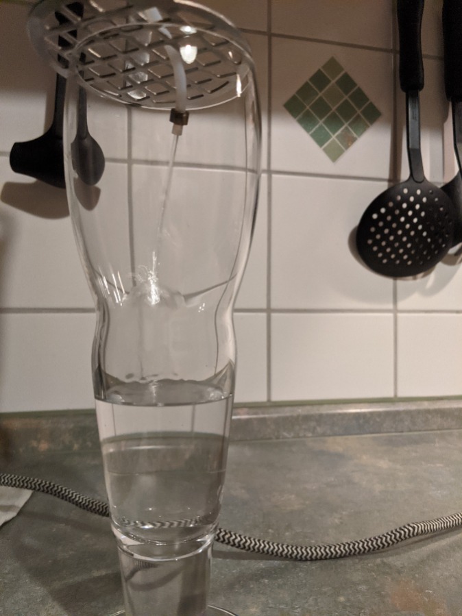

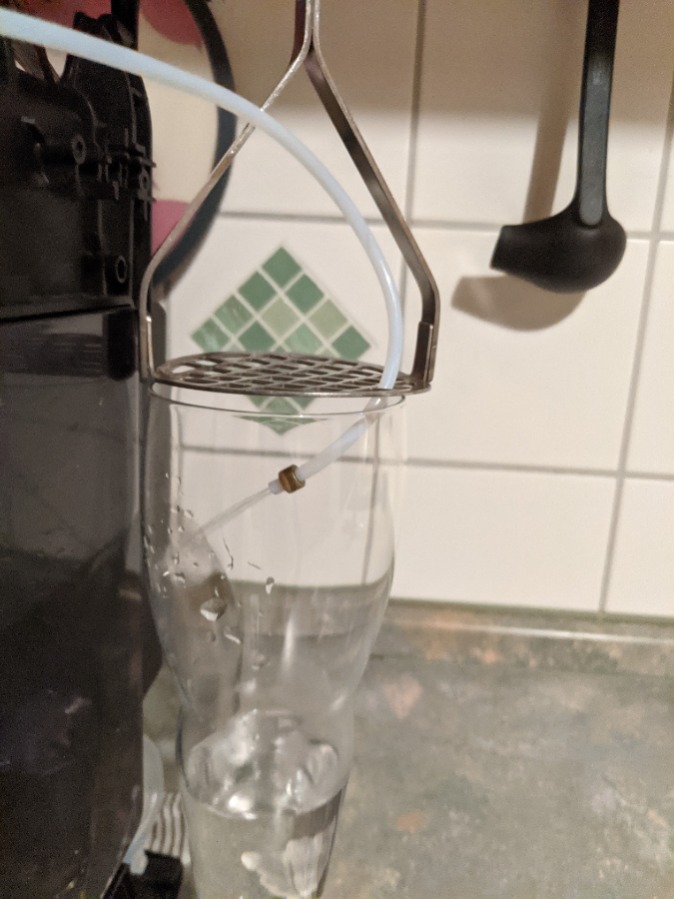

    Thomas II. schrieb:
    aber kommt jetzt Wasser aus dem Auslauf
    Nein, ist ein wenig unglücklich zum halten, für ein Foto.
    Thomas II. schrieb:
    .......dann mal bitte den Schlauch von der Dampfheizung zum Magnetventil "EV2" , am Anschluss vom "EV2" entfernen.
    Du siehst an Hand der Vorbereitungen, nur noch ein Klax.........
    Thomas II. schrieb:
    die Ventile "EV1+EV2" aktivieren -> kommt jetzt Wasser ???
    Jaaaaaaaah. Gefühlt, zwar nicht so viel, aber ein guter Strahl. wie Du sehen kannst.
    Entschuldige bitte, ich weiß Du hattest gewartet...........manchmal ändern sich Situationen die sooo positiv beginnen.....
    Ich wünschte dieses Ergebnis hätte ich heute morgen gehabt. Dieses Ventil EV-2 und Du weißt EV-1, beide sind neu.
    Nun hoffe ich, was Du nun erkannt hast oder erkennen könntest, da kann ich nicht mehr mitreden.
    Auf jeden Fall einen angenehmen Wochenanfang.

  • Moin, moin....
    Gut gut, oder auch nicht.... Den losen, abgebauten Druckschlauch noch NICHT wieder einbauen...
    Auf jeden Fall liegt das Problem am Magnetventil "EV2" am Wasserauslauf. Jetzt gibt es noch zwei Möglichkeiten:
    Entweder wird dieses Magnetventil nicht angesteuert, oder es liegt ein Defekt am Magnetventil vor.
    Aber mein Datenspeicher im Gehirn meldet, daß Du genau dieses Magnetventil aus Versehen 2x bestellt hast - Du solltest also noch eins
    "auf Lager" haben. Also weiter im Text.... Wie immer Schritt für Schritt.... :1f609:
    Gehe bitte nur in den "TESTMODUS" der Maschine und betätige das Magnetventil "EV2" über die Taste "1 kleine Tasse" -> klickt es ??
    Wenn nicht, dann schliesse bitte das andere "neue" Ventil an die beiden Kabel an.
    Jetzt bitte dieses Ventil über den TESTMODUS ansteuern.... -> klickt dieses denn...?
    Wenn nicht, dann liegt das Problem evtl. an der Verkabelung oder der Platine. In diesem Fall nehme das Meßgerät und prüfe bitte die
    Spannung an den beiden Anschlusskabel vom Magnetventil "EV2": 230V-Netzspannung, wenn im TESTMODUS die Taste "1 kleine Tasse"
    gedückt wird.
    Mehr bitte nicht machen... :1f607:
    Ich warte dann mal auf den Statusbericht....

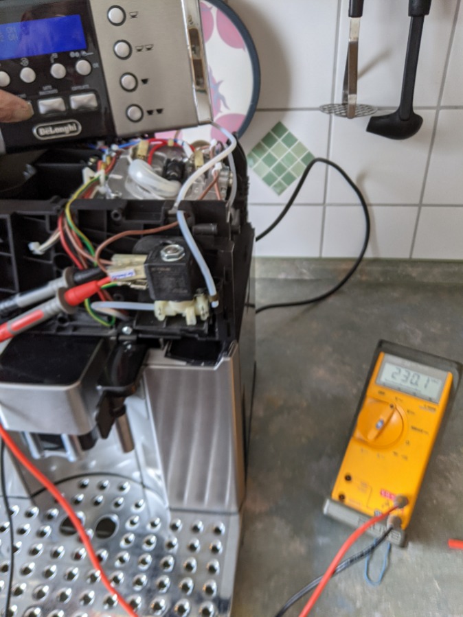

    Hallo Thomas,
    bin froh Dich zu hören.
    Thomas II. schrieb:
    klickt es ??
    Ja
    Thomas II. schrieb:
    ....."neue" Ventil an die beiden Kabel an
    klicken auch
    Aber.....
    gedückt wird.
    Du siehst an dem Foto, dass eine Spannung von 220V anliegt wenn ich "Cappuccino drücke. (EV-1 und EV-2)
    Wenn ich die "kleine Tasse" drücke liegt keine Spannung an.
    Drücke ich "kleine Tasse" (EV1) liegt keine Spannung an. Drücke ich "zwei kleine Tassen" liegt 230V an
    Darf ich Dich daran erinnern, die Pumpe ist (noch) nicht angeschlossen :2757: die Kabel hängen noch in der Luft.
    Um sicher zu gehen: Wie kann ich das noch mal überprüfen? Irgendwie anders. Ich bitte um Geduld, da ich das gerne als Foto festhalten möchte, um es Dir zeigen zu können. Das ist nur nicht so ganz einfach für mich.
    ..... :1f60e:
    Kann ich das nicht auch zusätzlich an der PCB überprüfen? EV1 und EV2?
    Nochmal: Ich traue der Verkabelung nicht. Die habe ich so wie sie war übernommen. Keiner kann mir erzählen, dass wenn ich etwas mit Vorsatz austausche (fast alles), und auf "dieschnelle" wieder zusammenflicke, dass auf eine Ordnungsgemäße Anchlussverkabelung geachtet wird.
    SORRY - Ich very DOOF.. :1f616: :1f616: Ich meinte natürlich:
    "Gehe bitte nur in den "TESTMODUS" der Maschine und betätige das Magnetventil "EV2" über die Taste "2 kleine Tassen" -> klickt es ??"
    Du hast das trotz meiner "Verwechselung" das Ventil "EV2" getestet.Elektro- Mechanisch scheint das Ventil i.O. zu sein.

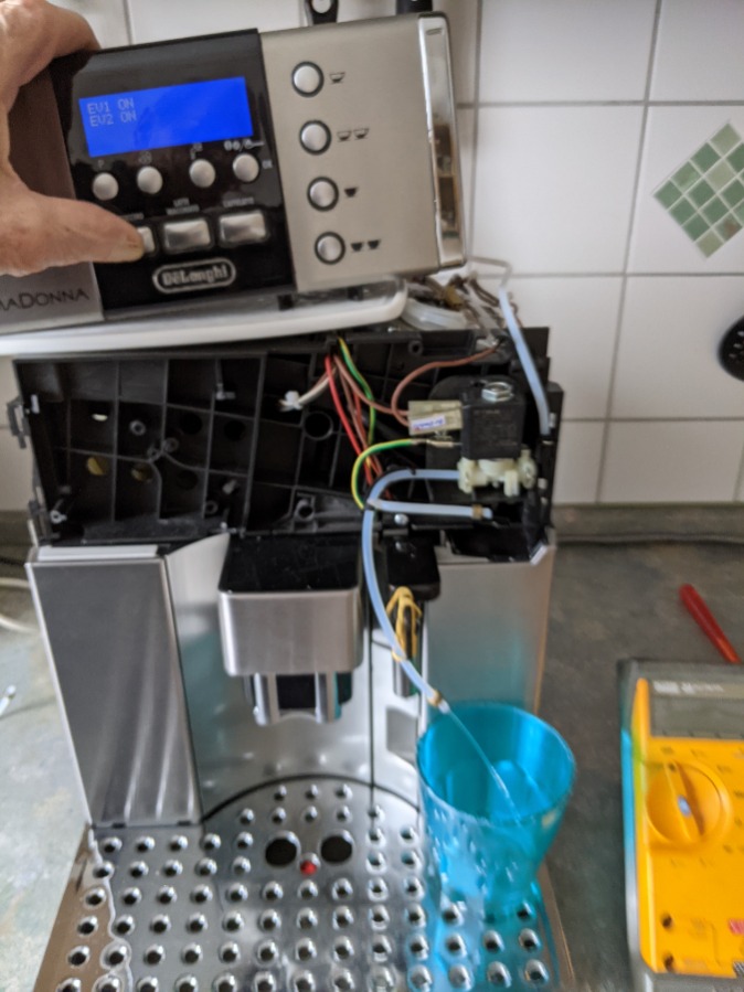

    Jetzt kommt etwas gefummel :1f644: -> Schließe das lose Schlauchende wieder an dan Ventil "EV2" an.
    Nun entfernt Du bitte den Schlauch vom Ventil "EV2" zum Wasserauslauf, und zwar am Anschluss vom Wasserauslauf.
    Du hast dann das lose offene Schlauchstück, welches an der anderen Seite mit dem Ventil "EV2" noch verbunden ist.
    Das Bild zeigt Dir was ich meine:
    Jetzt bitte wieder in den "TESTMODUS". Die Pumpe mit der externen Stromversorgung in Betrieb nehmen und das Magnetventil "EV2" mit
    Taste "CAPPUCCIONO" ansteuern.. -- kommt jetzt auch Wasser ???

  • Ja, Speicherprobleme :1f624:
    Es war noch ein Druckschlauch vorhanden. Zur leichten Vereinfachung und Schonung der Plastikteile habe ich den schnelleren Testweg genommen.
    Ich vermute mal, das letzte "Glied" in der Kette wird den Fehler haben: Der Auslauf von Wasser und Dampf, richtig? Das ist richtiger Fummelkram :1f608:
    Und dieses Teil hat verursacht, das kein Spülvorgang, kein Heißwasser, kein Dampf stattfindet? Dazu die Maschine blockiert? Dann kann man richtig lernen. Deine Erfahrung unbezahlbar.
    Sodele, das erste Bild ist nicht richtig, gelle. Grinst Du jetzt?
    Dafür sollte das zweite Bild in Deinem Sinne sein, richtig?
    Und jetzt?
    Jau... :1f600: :1f600: :1f600: :1f600:
    snowfox schrieb:
    Und jetzt?
    Jetzt kannst Du Maschine "hydraulisch" (Wasserwege) wieder komplettieren. Wasserpumpe wieder ordnungsgemäß einbauen und
    anschliessen, etc...
    Bau den Wasserauslauf aus prüfe ihn auf "Durchgang". Mit ner´aufgebogenen Büroklammer oder ähnlichem....
    Ich meine den kpl. Wasserauslauf bestehend aus "Pipette" und den Anschluß, wo Du den Schlauch ausbauen solltest.
    Auch hier wieder zwei Möglichkeiten:
    1. Verkalkung -> dann kannst Du Deinen neuen Entkalker anmischen und den Wasserauslauf einlegen.
    2. Verstopfung durch Fremdkörper -> mutwillige Sabotage :1f621: Ich hatte hier noch nie Fremdkörper vorgefunden.
    Sorry für die etwas "umständliche" Fehlersuche, aber es ging leider nicht anders. :1f607: Stück für Stück....
    Wenn man mal überlegt, daß es "nur" der "Wasserauslauf" ist und dann so ein Aufwand. Hätte man auch anderes machen können.
    Aber im Nachhinein ist man immer schlauer. Viele Wege führen nach Rom.... :1f609:
    Meld´ Dich mal was Du am Wasserauslauf festgestellt hast.....
    Thomas :1f600:

    Maschine aus, Zusatzkabel angeheftet. Im Testmode Funktionen überprüft. Schlauch vom Ausgang Thermoblock an EV-1 gelöst. Wasser läuft - wesentlich stärker. Um dies zu prüfen, habe ich versucht das Schlauchende mit mit einem Finger zu zuhalten. Gestern ist mir das gelungen, heute nicht. Der Schrank war nass.
    Das gleiche nochmal wie gestern. Erst einmal den Druckschlauch in EV-1 montiert, danach Druckschlauch am Eingang EV-2 entfernt.
    Nach einschalten der "kleinen Tasse" kein Vergleich zu gestern. Voller Druck. Ergo Spannungsanschluss, danach Zusatzkabel an Pumpe entfernt, den normalen Anschluss wieder hergestellt.
