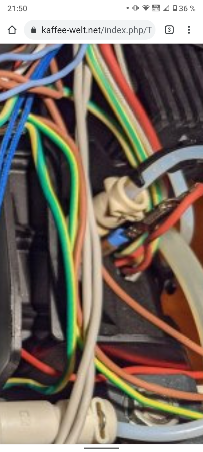

  • Das ist der eigentliche Durchlauferhitzer, hinter der schwarzen Kunststoffverkleidung.
      602,35 kB, 405×900, 115 mal angesehen
    Dieser Beitrag wurde bereits 1 mal editiert, zuletzt von Heini-22 ()
  • Der wird auch ordentlich Warm, also der hinter der Schwarzen Plastikverkleidung...
    Aber wenn der obendrauf, also der "Neue" auch Wasseranschlüsse hat, macht der doch nicht nur die Tassen Warm, oder ?
    Naja, wie dem auch sei, er unterscheidet sich von dem Alten, die Wasseranschlüsse gehen an anderen Stellen hinein und was ich auch nicht Verstehe ist das es zwischen den beiden Stromkabeln für die Heizung auch noch das komische ROTE ! Kabel gibt.... !! Provozierter Kurzschluss ?? sehr merkwürdig. Was soll das Rote Kabel dort, beim Alten gibt es das nicht...
    Nachtrag: in der Nachtschicht :1f60e: wieder zurück gebaut, leider der gleiche Fehler Brüheinheit fährt nach oben aber die Pumpe bleibt ruhig und das Thermometer blinkt Rot.. Mist
    Dieser Beitrag wurde bereits 1 mal editiert, zuletzt von Swami ()
