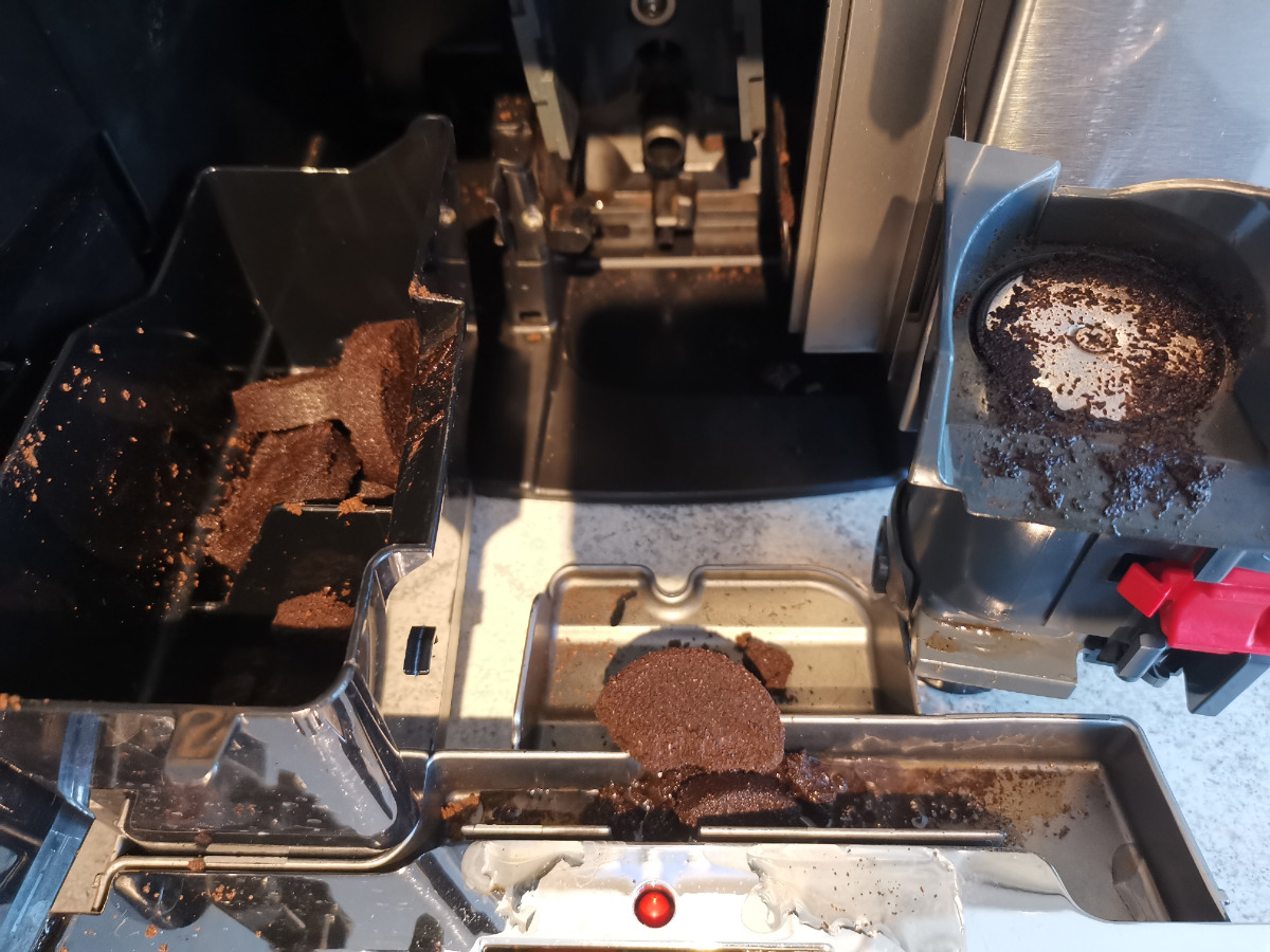

    Heute, also 4 Tage und etwa 20 Kaffeebezüge später, sieht es in der Maschine aber schon wieder wie unten angehängt aus. Auch hab ich das Gefühl, dass die BG schon wieder etwas schwerer läuft. Das kann doch eigentlich nicht sein? Hat hier vlt noch jemand eine Idee?
