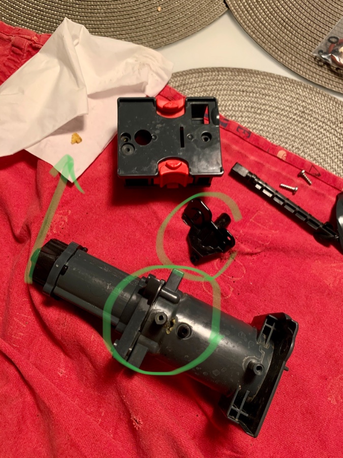

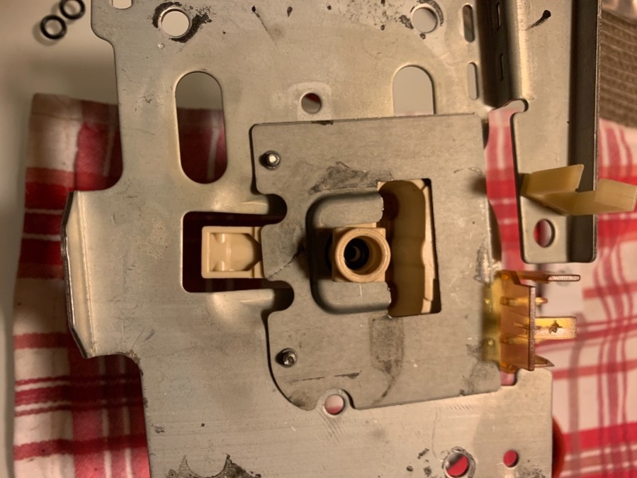

    Ich habe beim Auseinanderbauen so viel dickes Fett gefunden. Siehe Foto
    das muss der Techniker bei seiner Wartung verwendet haben .
    LG Gina

  • Moin...
    Wie, die Maschine war in der "Fachwerkstatt" ??? So etwas gibts es meiner Meinung nach nicht mehr (siehe dickes Fett) :1f922:
    Als Dichtung fällt mir da nur noch der grosse O-Ring am oberen Brühkolben ein. Sitzt der richtig und ist leicht gefettet worden.
    Moment mal..... läuft das Kaffee-Gemisch unterhalb der Brühgruppe am "Schiebestück" runter ???
    Dann sind auch diese O-Ringe eine Möglichkeit. Diese wurden aber doch auch erneuert, oder ??
    Entweder nochmal andere O-Ringe (die drei grossen) austauschen, oder die Brühgruppe kpl. ersetzen. Es kann auch möglich sein, dass die "Kolbenlaufbahn" verschlissen ist und auch neue O-Ringe dieses "Übermaß" nicht mehr abdichten können.
    Neue Brühgruppe kpl. ca. 30€.
    Andere Möglichkeiten sehe ich da zur Zeit nicht..... Leider.... :1f644:

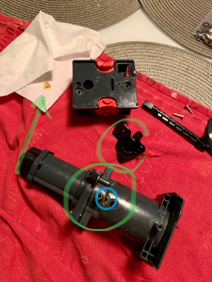

    Ist da ein Loch an diesem eingekreisten Zapfen ???? wenn ja, dann Brühgruppe neu !!!
    So denn.....

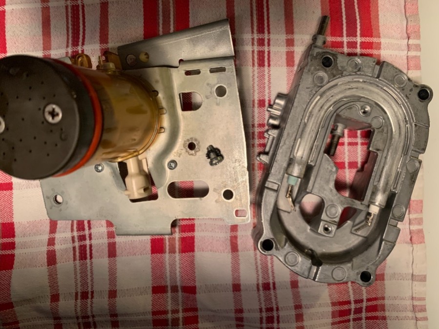

    Dann habt ihr mich ermutigt selbst den Thermoblock zu tauschen und das Crema Ventil in der Brüheinheit zu säubern. Dafür hatten wir die Brüheinheit dann nochmal auseinandergebaut. Das Crema Ventil war nicht in der Werkstatt gesäubert worden :1f62c:
    Alles prima, nur dass dann mit einmal die Hälfte des Kaffees in die Tropfschale läuft. Dank eurem Tipp haben wir die Tür überbrückt und konnten sehen, dass es aus der Brüheinheit läuft.
    Es ist ein Schlitz. als müsse der da sein. Da war auch das Fett .
    Als wir gestern Abend den schwarzen Auslauf an der Brüheinheit abgeschraubt hatten, sah man schon das dicke Fett in dem Loch.
    Mein Sohn hat dann vom Motorrad einen Schlauch auf den Zapfen/Stutzen gesetzt,
    (wo sonst der Auslauf angeschraubt wird). Dann lief nichts über. :1f937: ‍♀️

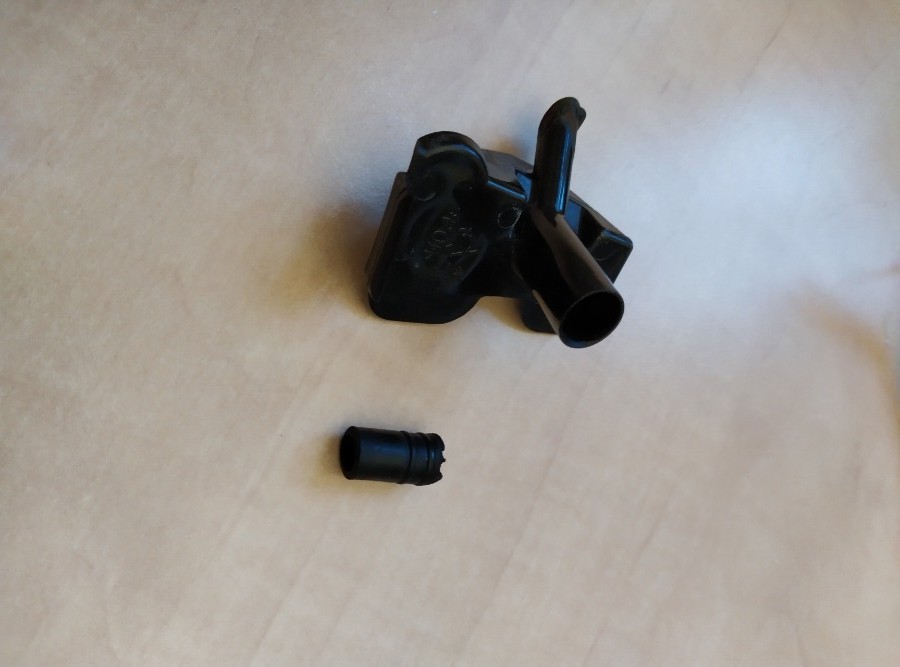

  • Der "Schlitz" ist orginal und das Fett ist relativ normal

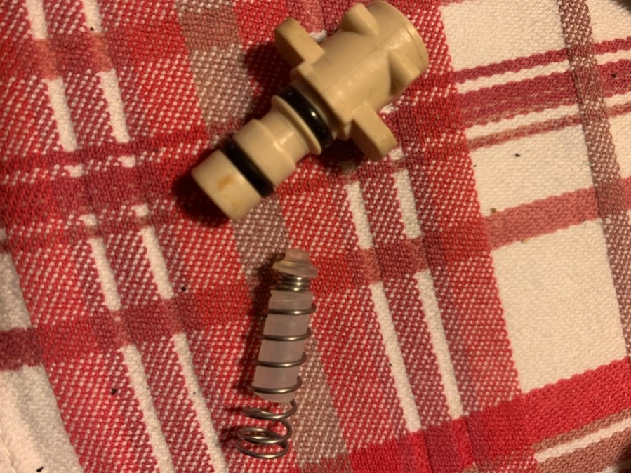

  • An den Auslauf, dieses schwarze Teil, gehört hinten diese schwarze Dichtung rein. Auf dem Bild unten.
      66,13 kB, 900×667, 110 mal angesehen
    Dieser Beitrag wurde bereits 1 mal editiert, zuletzt von Heini-22 ()
