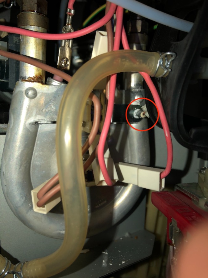

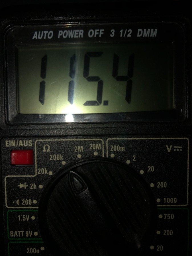

meiner DeLonghi ESAM 6700 gibt leider nur noch "lau"warmen Kaffee aus. Habe dazu dann hier im Forum schon etwas geschaut und herausgefunden, dass es ggf. an dem Thermoblock liegen kann. Habe dann den Thermosensor gemessen und dieser hat 115 kOhm angezeigt (ausgesteckt). Laut eurer Anleitung soll er ja 120 kOhm haben.

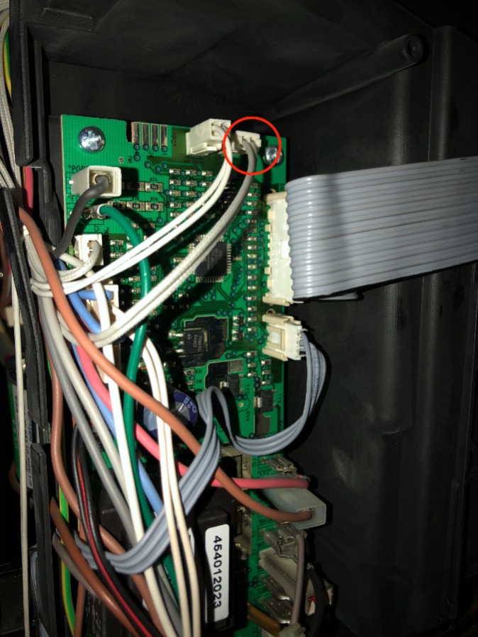

Habe ich vielleicht etwas falsch gemessen? Konnte den Sensor nicht messen und habe dann den Stecker gemessen, Kabel entlang gegangen und einfach die beiden Pins gemessen.
Auch habe ich die Kaffeemaschine mehrfach entkalkt, auch via Heißwasserausgabe.
Habe Fotos eingefügt vielleicht habe ich auch beim Messen etwas falsch gemacht.
Habt ihr andere Tipps? Im Menü habe ich auf maximale Temperatur eingestellt. Wenn ich warmes Wasser in den Tank mache, dann ist auch der Kaffee danach "heiß".
