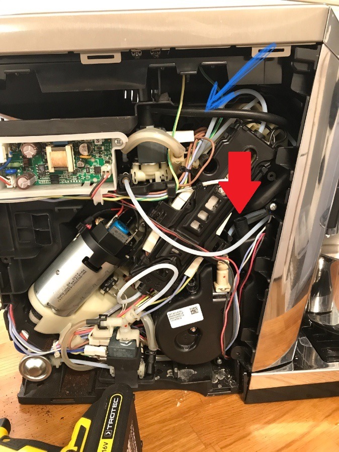

    Ich habe einen Kaffeautomaten und zwar den Delonghi 656.85 MS PrimaDonna Elite Experience. Beim Entkalken hat es immer wieder den FI Schalter ausgelöst.
    Daraufhin habe ich die Maschine auseinander geschraubt und festgestellt dass beim Dampferhitzer Wasser austritt. Nochmal das entkalkungsprogramm laufen lassen,
    nur diesmal habe ich aufgepasst das das Wasser, welches austritt, nicht auf die Elektrikteile gelangt, das Programm lief einwandfrei durch.
    Den dampferhitzer habe ich bereits bestellt. Das eigentliche Problem ist der Schwarze Schlauch oben (Siehe Foto) beim ausbauen habe ich ihn entfernt und nun weiß ich nicht genau ob er einfach
    nur dort drin lose war, was ich mir nicht vorstellen kann da da Wasser raus läuft. Ich habe versucht die Obere Verkleidung abzubauen damit ich mehr sehen kann leider ohne Erfolg.
    hat jemand Rat oder ähnliches Problem schon mal gehabt. Würde mich über Hilfe sehr freuen.

    Moin moin. Das Ende des schwarzen Schlauches gehört dorthin, wo der rote Pfeil hinzeigt.

    • 8. Januar 2021 um 19:28
    Sicher ? Ich bin mir nämlich zu 99% sicher dass er da nicht drin gesteckt war als ich die Verkleidung abgenommen hab. Das war auch mein Überlegung am Anfang.
    Wenn du dir natürlich zu 100 % sicher bist, das wäre die Lösung. :1f60a:
    Schwitze da nämlich seit 2 Tagen Blut und Wasser. :1f648:

    Da bin ich mir eigentlich sehr sicher, weil das überschüssige Wasser dort direkt dann in die Abtropfschale gelangt.

    • 9. Januar 2021 um 11:40
    ich werde versuchen den Schlauch da drauf zu stecken, wenn der Dampferhitzer da ist, das ganze wird sehr sehr eng da ist fasst kein Platz.

    • 9. Januar 2021 um 13:10
    100 Punkte, der Schlauch gehört dahin. Ich konnte es mir nicht vorstellen weil es echt voll eng war.
    Vielen Dank für die Hilfe.

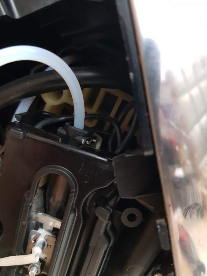

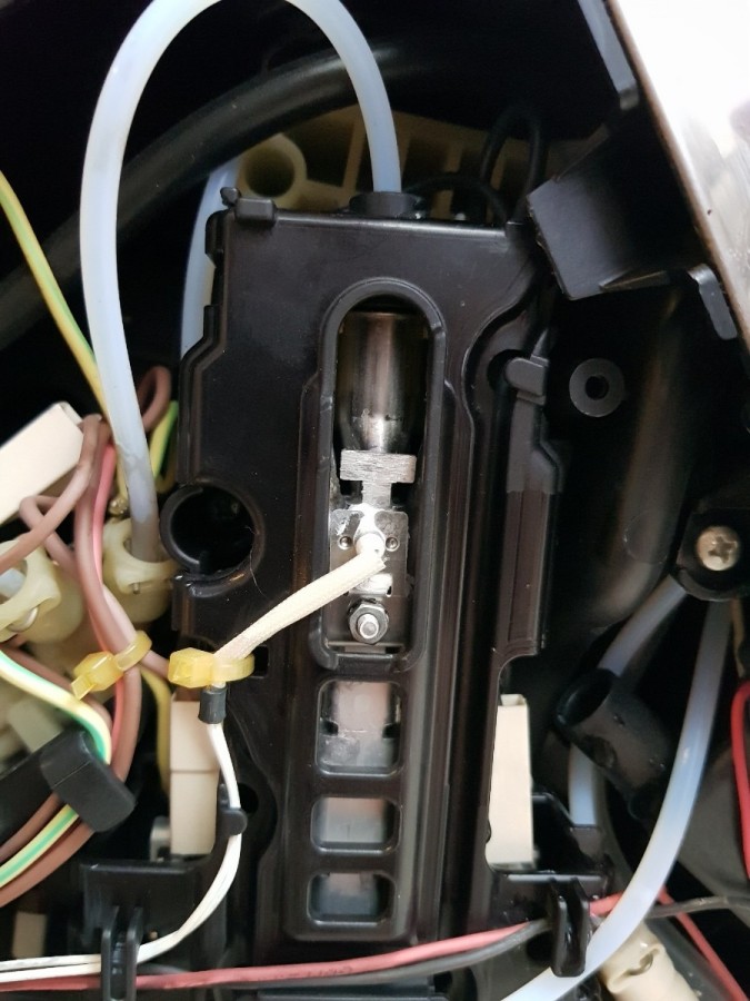

    Ich muss noch einige Teile bestellen, langsam glaub ich dass ich nur Schläuche und die Verbindungsstücke hätte kaufen sollen.
    Dazu hätte ich noch die Frage, das Verbindungsstück (siehe Bild 1 und 2) ist oben und unten das gleiche verbaut.
    Auf der Seite vom Shop steht nämlich:
    „Das Verbindungsstück befindet sich oben an der Dampfheizung. An dieses Ersatzteil wird der Teflonschlauch angeschlossen der zum Magnetventil führt.„
    danke im Voraus schon mal.

    • 9. Januar 2021 um 20:08
    Das kann ich dir jetzt aus dem Stehgreif nicht sagen, falls es eine Frage sein sollte. Wenn es eine Feststellung ist, dann wird es so sein wie du sagst.

    • 9. Januar 2021 um 20:12
    Wenn die beiden Teile gleich sind, dann sollten sie bei Komtra auch die gleichen Artikelnummern haben.

    • 24. Januar 2021 um 18:27
    Mittlerweile ist alles eingetroffen und ich hab alles zusammen gebaut. Es funktioniert......fasst.
    Ich habe ein Bild eingefügt dort wo der rote Pfeil ist läuft es über. Ich vermute das das Ventil mit, blaue Pfeil, kaputt oder verstopft ist.
    Da oben befinden sich zwei Ventile eins wo das abluftschlauch drauf ist und ein anderes ohne abluftschlauch.
    Ich konnte im Internet nichts darüber finden wieviel bzw. ob Wasser überhaupt durch den schwarzen Schlauch durchlaufen soll.
    Meine Vermutung ist dass da, wenn überhaupt, nur ein paar Tropfen durchlaufen sollen.
    Lt. Einige User könnte man das anhand der Kaffemenge in der Tasse feststellen, dass es zu wenig ist. Das kann ich wiederum nicht bestätigen es dürfte
    genausoviel kaffe drin sein wie sonst. Was mir aber aufgefallen ist das schon seit langem dass die Milch nicht richtig schaumig wird. Einige haben geschrieben man könnte das Ventil aufschrauben und den Mechanischen Teil in eine entkalkungslösung aus Wasser und entkalken über Nacht einlegen.
    hat jemand ein Ähnliches Problem gehabt oder weiß ein Rat? Dafür wäre ich echt dankbar.
