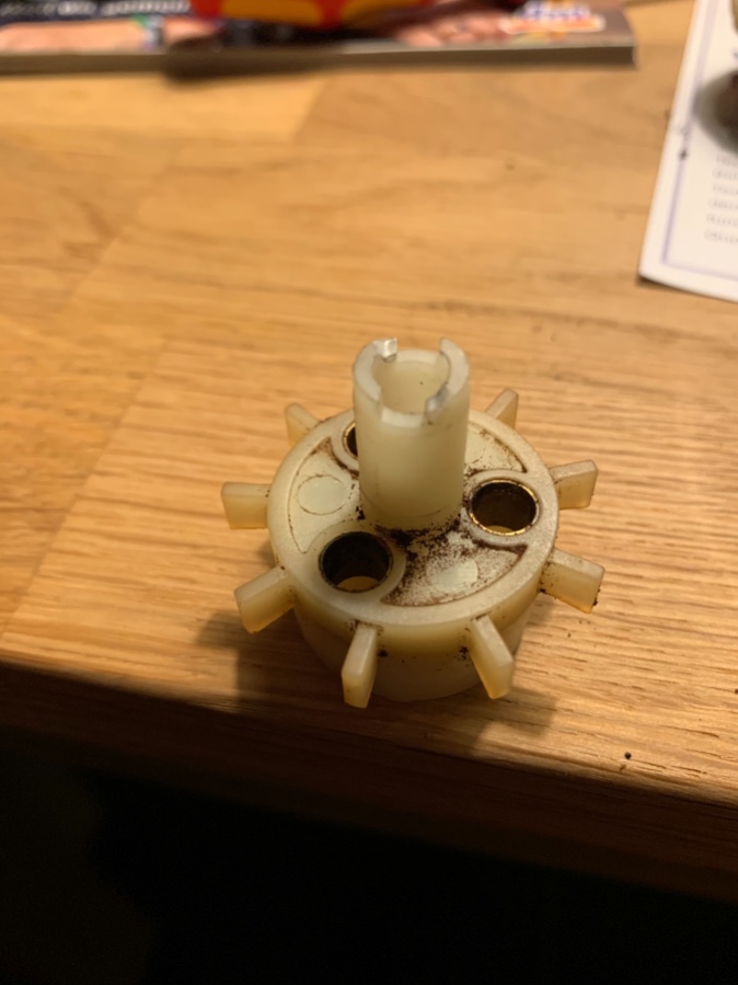

    Hab heut noch einmal geschaut und mir noch einmal jedes Teil einzeln angeguckt. Dabei ist mir aufgefallen, dass an dem Unterteil von der Rutschkupplung (Also da wo nachher die Bohneneinzugshilfe mit der langen Schrauben befestigt wird), die Kanten rund sind (siehe Foto). Ich dachte bisher, das muss so sein, aber bei einem Vergleichsbild aus dem Netz, sahen beide Kanten gerade aus.
    Ggf. ist das ja auch das Problem, dass jedes Mal die Einzugshilfe überdreht. Was meinst du?

    • 17. Januar 2021 um 17:36
    • #16
    Das sieht nicht gut aus, da rutscht was drüber. Das dürfte quasi der Mitnehmer für den oberen Mahlstein oder die Einzugshilfe sein. Wenn eines von beidem nicht richtig mit dreht, gibt's keinen gemahlenen Kaffee. Einzelteile für Mahlwerke gibt es soweit nicht. Vielleicht hat hier ein User im Forum was, ich kann dir da leider nicht weiter helfen. Oder neues Mahlwerk.

    • 17. Januar 2021 um 17:42
    • #17
    Habe mir nochmal Bilder angesehen, das müsste oben für die Einzugshilfe sein. Der obere Mahlstein wird ja von den Federn und Kugeln angetrieben bzw mitgenommen.

    • 17. Januar 2021 um 18:12
    • #18
    Ja genau, das „überdrehte“ Stück ist wie gesagt das Teil, wo die Einzugshilfe und dann später die Schraube drauf kommt.
    Ich werde mal gucken, ob ich eine neue Rutschkupplung bekomme, da sollte das Teil ja eigentlich dabei sein

    • 25. Januar 2021 um 17:31
    • #19
    Kurzes Update:
    Ich habe das Ersatzteil (siehe oben) heute eingebaut und der KVA funktioniert wieder.
    Also falls jemand das selbe Problem hat, bei mir lag es an dem „überdrehten“ Teil.
