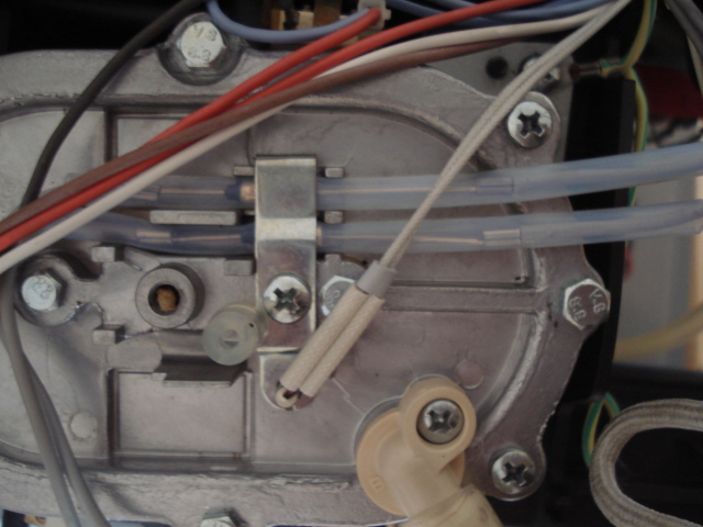

    Hallo Zusammen,
    wer weiss Rat:
    Problem habe ich nach der Entkalkung:
    Störung kann natürlich auch Zufall sein und muss nicht unbedingt mit der Entkalkung zu tun haben, ist nur meine Vermutung.
    Stecker wird eingsteckt, Pumpe schaltet, dann folgend:
    Grüne Leuchten blinken dauerhaft (1 Tasse / 2 Tassen)
    Blinken erlischt nicht mehr, somit keine Freigabe für Kaffee-Erzeugung,
    Keine Pumpenstart, dh. ausser den Leuchtanzeigen rührt sich nichts mehr
    Wasserfilter habe ich gereinigt (muss bestimmt erneuert werden); keine Veränderung
    Pumpe funktioniert: Wasser tritt aus nach Umstellung des Drehschalters problemlos am Aufschäumrohr aus.
    Auf dem Thermoblock sitzen die beiden Sicherungenleitungen (Übertemperatursicherungen) verbunden mit der Plantine rechts, bzw. kann hier die Ursache sein?
    Wer weiss Rat bzw. hat ähnliches Störbild schon gehabt.
    Gruss und Danke im Voraus

    wird denn der Thermoblock warm, ich denke nicht.
    Daher kann entweder der Thermoblock selber bzw. Die von dir angesprochene Übertemperatursicherung oder der Temperatursensor defekt sein.
    All diese Dinge kannst du durchmessen , genaue Werte für die Komponenten weis ich leider nicht kannst aber hier in anderen Beiträgen finden, bin gerade selber unterwegs und hab grad nicht die Zeit die ohmschen Werte für die Komponenten zu suchen
    Lg
    Hannes
    Dieser Beitrag wurde bereits 1 mal editiert, zuletzt von hannesrd ()
  • Hallo, Vvelen Dank erstmal fuer die Info.
    Der Temperatursensor ist eine einfach Geschichte; ob der Thermoblockwechsel für rund 70€ ; (ca. 3,5 Jahre alte Maschine) noch wirtschaftlich ist, bin ich mir noch nicht sicher, die Ohmschen Werte habe ich bisher noch nicht gefunden,
    Trotzdem Danke fuer die Meinung. die Übertemperatursicherungen sind übrigends okay.
    Gruss
  • Thermoblock sollte um die 50 Ohm haben.
  • Den Soll-Wert für den Thermoblock, bzw. dessen Heizung hat Stefan schon gepostet. Die Übertemperatursicherungen müssen nur auf Durchgang geprüft werden und der Thermosensor hat ca. 120kOhm bei Raumtemperatur.
