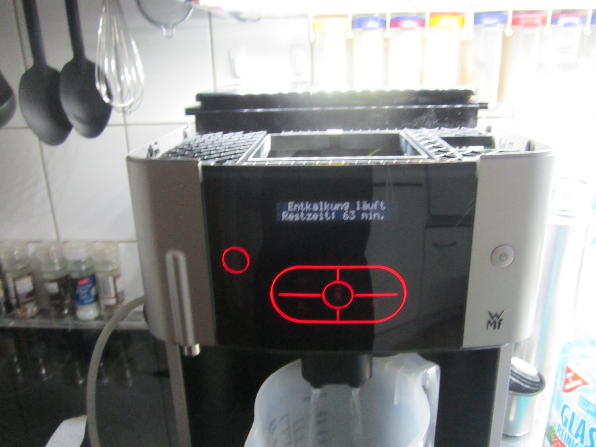

    habe den Automat von Bekannten Reinbekommen weil Durchflusstop anzeigte. Habe mich(meine ich ) schlau gelesen was es sein könnte. Auf Grund der Meinungen verschiedener Mitglieder habe ich Folgende Teile erneuert: Flowmeter ern. Pumpe ern. Brüheinheit zerlegt und mit neuen Dichtungen versehen, unterer Brühkolben ern,
    Nach dem ich Kaffee gezogen habe der auch sehr gut Durchlief wollte ich die Maschine noch Entkalken. Alles so gemacht wie in der BDA und Display Geschrieben steht.
    Behälter Leeren, Wasserschale Leeren, Wassertank mit Kalklöser Gemisch bis zum Rand Füllen, und P Drücken. So weit so Gut zeigte mir 63 Minuten an.
    Siehe Foto (habe das mal eingestellt weil ja nur 37 Minuten sein soll Laut BDA)
    Nach Aufforderung im Display die Entkalkung mit P Gestartet. Was meiner Meinung auch alles gut Durch gelaufen ist.
    Bei Restzeit Entk. 14 Minuten wurde der Milchauslauf Gespült, und das Programm lief weiter bis Restzeit 1 Minute und da bleibt sie auch stehen obwohl ich immer wieder den Behälter auffülle.
