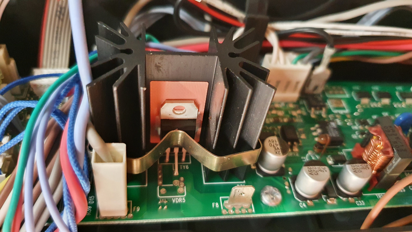

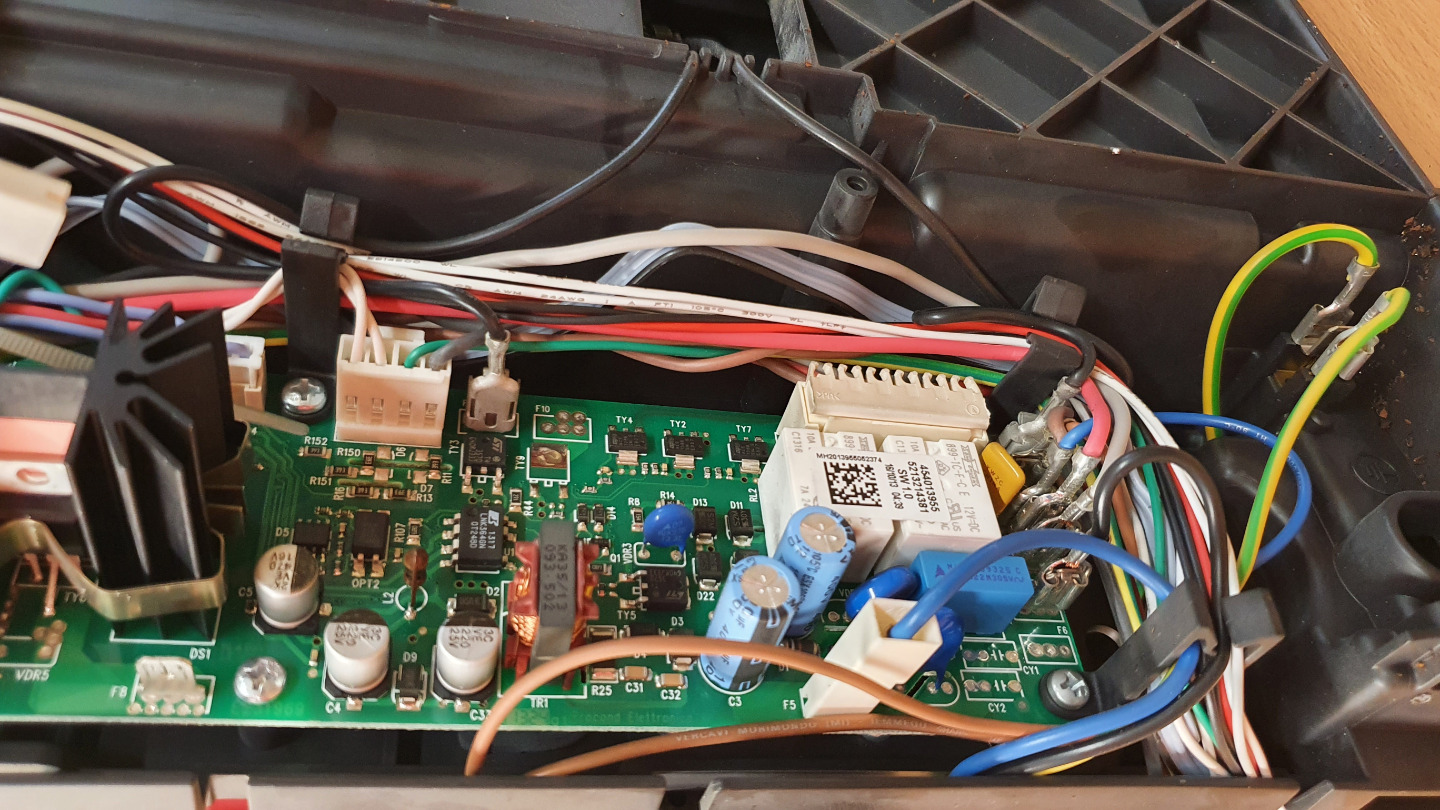

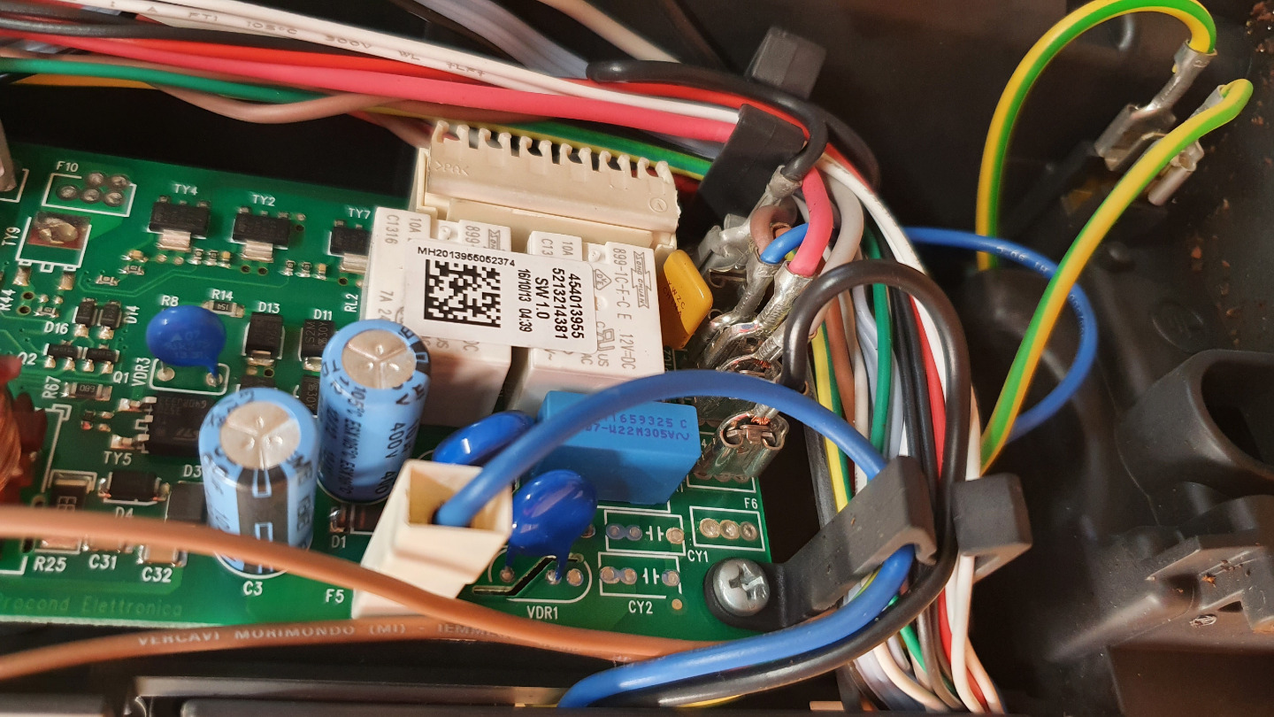

  • Hier Fotos der Platine und von dem Magnetventil hinter der Frontklappe. Das Ventil hat einen Widerstand von etwas über 2kOhm

  • kafffee-chris schrieb:
    Platine schaut soweit gut aus !
    Schau Dir noch mal das hintere Ventil an.
    Ja, so sehe ich das auch.

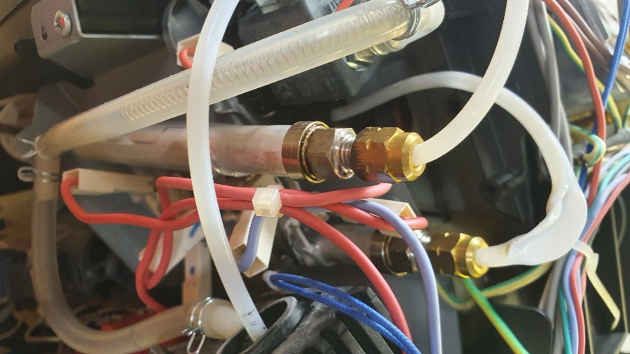

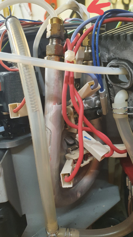

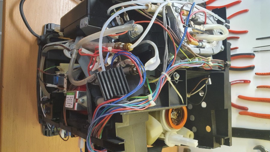

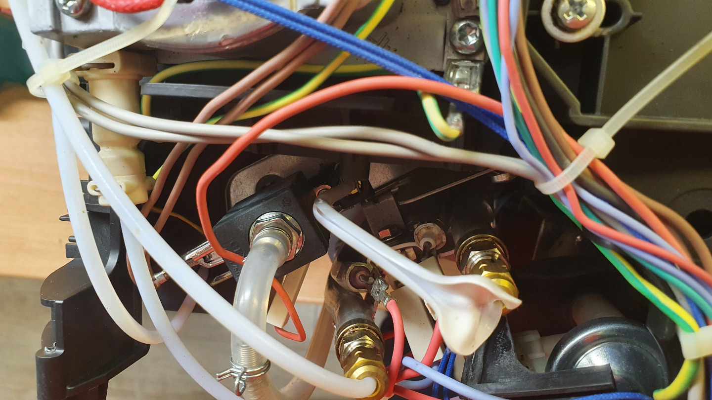

  • Dank der Hilfe hier, habe ich die Ursache für den Knall herausgefunden: Ein Schluch am hinteren Magnetventil ist geplatzt. Ich habe Fotos hochgeladen, auf denen der Schadenaus verschiedenen Perspektiven zu sehen ist, vor allem welche Bauteile der Schlauch verbindet.
    Die Frage ist nun: Warum ist der Schlauch geplatzt? Ich habe ja dieses laute Surren vor dem Platzen gehabt... Ist doch das Magnetventil kaputt?
    Platzt so ein Schlauch wegen "Verstopfung"? Wenn ja, was ist verstopft?

  • Oha, das habe ich auch noch nicht gesehen. Da scheint was mächtig verstopft zu sein. Vermutlich die Dampfheizung. Verstehe ich trotzdem nicht, eigentlich müsste in so einem Fall dass Überdruckventil ansprechen.
