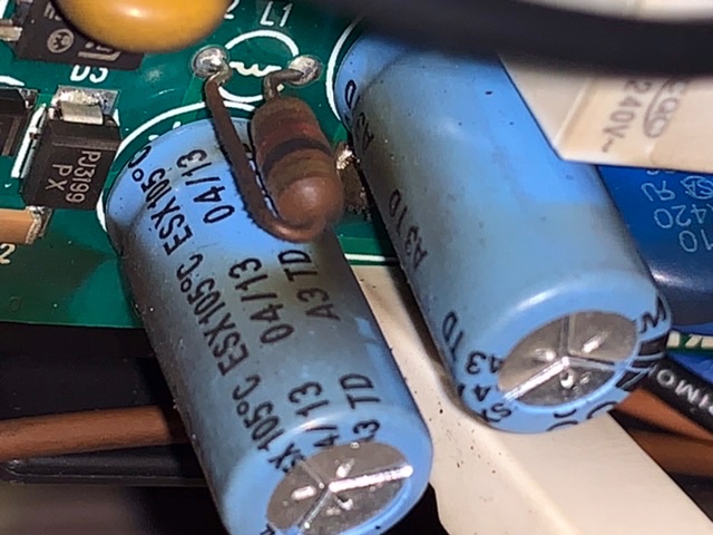

    Habe auf der Platine ein Bauteil gesehen das etwas bräunlich aussieht - kann sein das dies überhitzt/abgebrannt ist? Oder ist das normal und OK? (Siehe Foto)
    Ja, ist normal. Dieses Bauteil nennt sich "Spule". Sieht nich so aus, ist aber so. Dieses Bauteil gehört zum Nezteil der Maschine.
    Hat mit dem Problem also nix zu tun.
    Wenn in diesem Bereich was nicht "stimmt", macht die Maschine keinen "Mucks" mehr.
    Zum eigentlichen Problem hab´ ich zur Zeit auch noch keine gute Idee....
    Wir arbeiten dran..... :1f609:

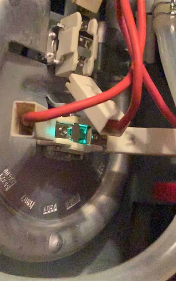

  • Arielle01 schrieb:
    Aber wenn Dampf kommt, dann „blitzt“ es gelegentlich bei der unteren Thermosicherung grünlich - siehe Foto. ...ist das normal?
    Nein, das ist nicht normal, typische Anzeichen für defekte Thermostate.
    Beide tauschen, sollte Typ 318° sein.
  • Ich glaube jetzt hab ich mir etwas zerschossen :1f628: :1f622:
    Hatte noch 2 318er Thermosicherungen da. Habe die untere die im Betrieb grün „geblitzt“ hat (wie am Foto bei #5) getauscht.
    Jetzt mein Fehler :1f616:
    Habe einen Kontakt von der oberen Thermosicherung mit einem der unteren verwechselt- beim Einschalten flog dann auch gleich der FI-Schalter :1f628:
    Nachdem die Kontakte richtig angeschlossen wurden zeigte Die Maschine dann nach dem Einschalten „allgemeine Störung“ - Thermosicherung hatte dann auch keinen Durchgang mehr und war hinüber.
    Also nochmals die untere Thermosicherung gegen eine neue getauscht - Maschine schaltete sich ein und startete ganz normal - beim Betätigen das Sülknopfes am Milchschaumbehälter kam dann Dampf aus der Düse und an der Thermosicherung wieder dieser grüne Funken.
    Thermosicherung ist nun wieder ohne Durchgang und kaputt.
    Was hab ich mir jetzt zerschossen und was kann ich jetzt noch tun?
    Ich hatte schon mal einen Triac getauscht - kann es an diesem liegen oder wer kann da noch weiter helfen?
    Vielen Dank
    P.S.: soll ich nun einen neuen Thread aufmachen da es jetzt ja anscheinend etwas elektronisches ist?
