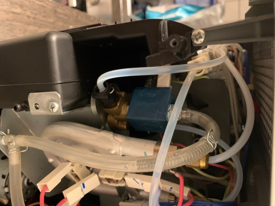

      ich habe seit einigen Wochen Probleme mit meinem Kaffevollautomat. Ich habe eine Delonghi ESAM 5708 Perfecta zu Hause im Einsatz. Diese hat vor ein paar Wochen aufgehört die Milch aufzuschäumen, es kam lediglich Nur heißer Dampf, so habe ich vorne den Connector bzw. Die Kupplung gewechselt. Nach dem Wechsel hat es vielleicht 4 Tage funktioniert und anschließend war ich wieder beim selbigen Problem.

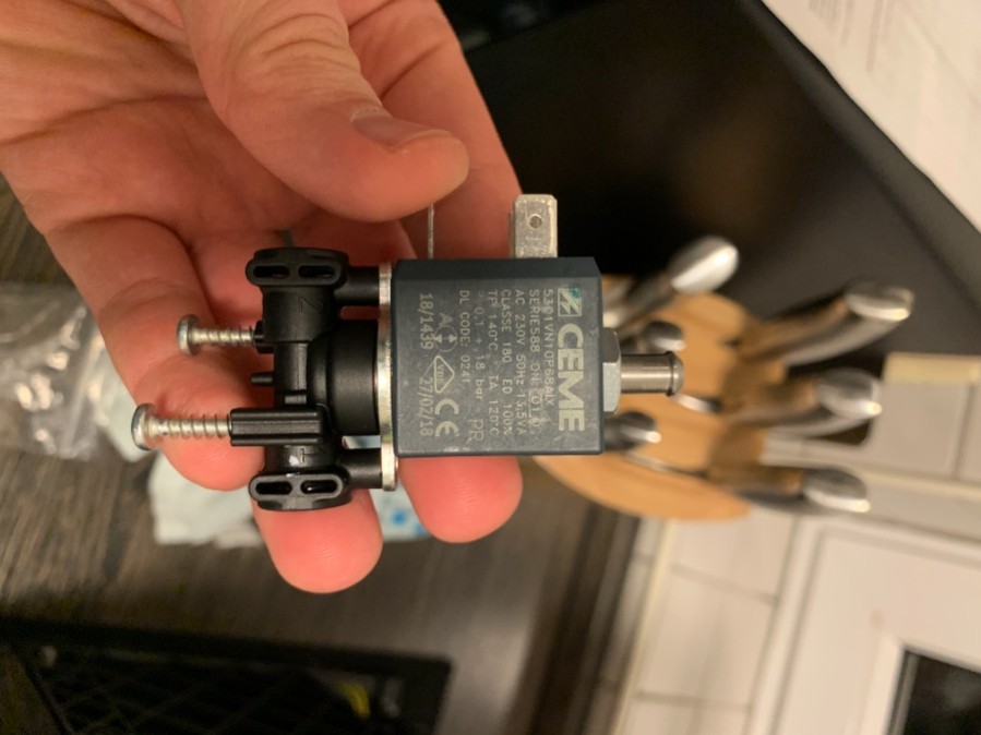

      Jetzt habe ich mich an einen Fachmann gewendet dieser sagte mir wenn die Milch nicht mehr schäumt und angesaugt wird so ist dies meistens das 3 Wege Solenoidventil das ausgetauscht werden sollte. Also habe ich im Nachhinein mir das Bauteil bestellt und das alte gegen Das neue ausgetauscht.
      Und nun funktioniert gar nichts mehr, ich kann nicht mal heißes Wasser laufen lassen.
      Ich bitte um eure Unterstützung.
      PS: Ich habe noch zwei Bilder beigelegt auf dem ersten ist das alte Ventil was ich in der Hand halte. Das neue ist in der Maschine bereits verschraubt.

    • Du hast die neuere Version (Kunststoff) gegen die alte Version (Messing) gewechselt? :1f628:

      Du kannst die Ventile einzeln und zusammen im TESTMODUS ansteuern. Sie sollten "klacken". Damit prüft Du "nur" die elektrische Ansteuerung. Ob die Ventile durchgängig sind, kannst Du leider so nicht prüfen.
      Wie bei Deiner Maschine der Testmodus aktiviert wird, weiss ich im Moment leider auch nicht :such: :google:
      Ohmwert einer intakten Magnetspule >2k Ohm. Steuerspannung messen / prüfen: 230V Netzspannung
      Merke: Kein Heisswasserbezug im Testmodus !!! Im TESTMODUS keine simultane Ansteuerung möglich.

      Läuft das heisse Wasser über den Überdruckschlauch in die Auffangschale?
