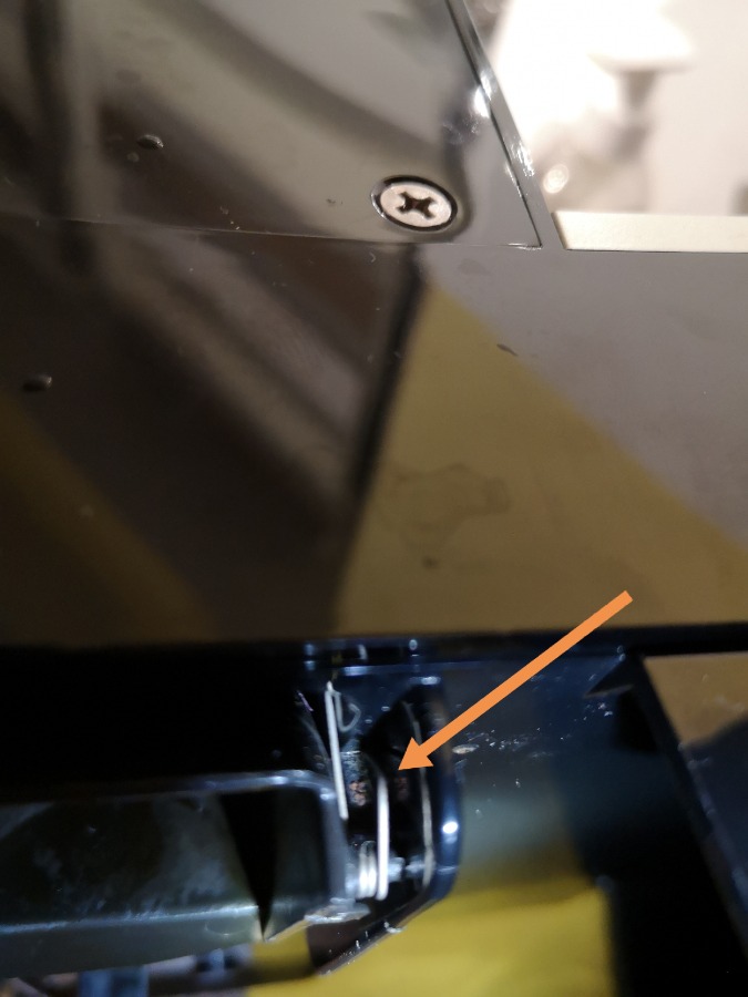

  • Vielleicht hat es doch was mit dem Auslauftrichter zu tun. Der ist zwar beweglich, aber ich bin mir nicht sicher ob die kleine Feder korrekt sitzt.
    Könnte jemand mal ein Foto mit dem korrekten Sitz der Feder einstellen?
    Hier mal wie es bei mir aussieht, schwierig zu knipsen, ich hoffe man erkennt was.
    Viel Fedekraft hat es so nicht.
    Gehört das kleine Beinchen der Feder dahin?
    Es sitzt quasi locker oben auf.
    Oder muss das weiter nach vorne und runter?

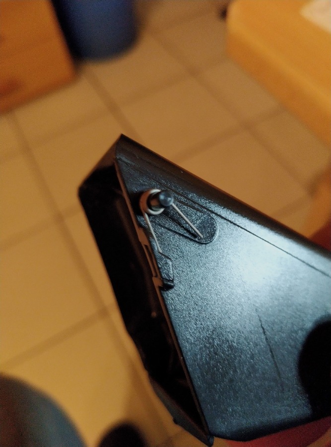

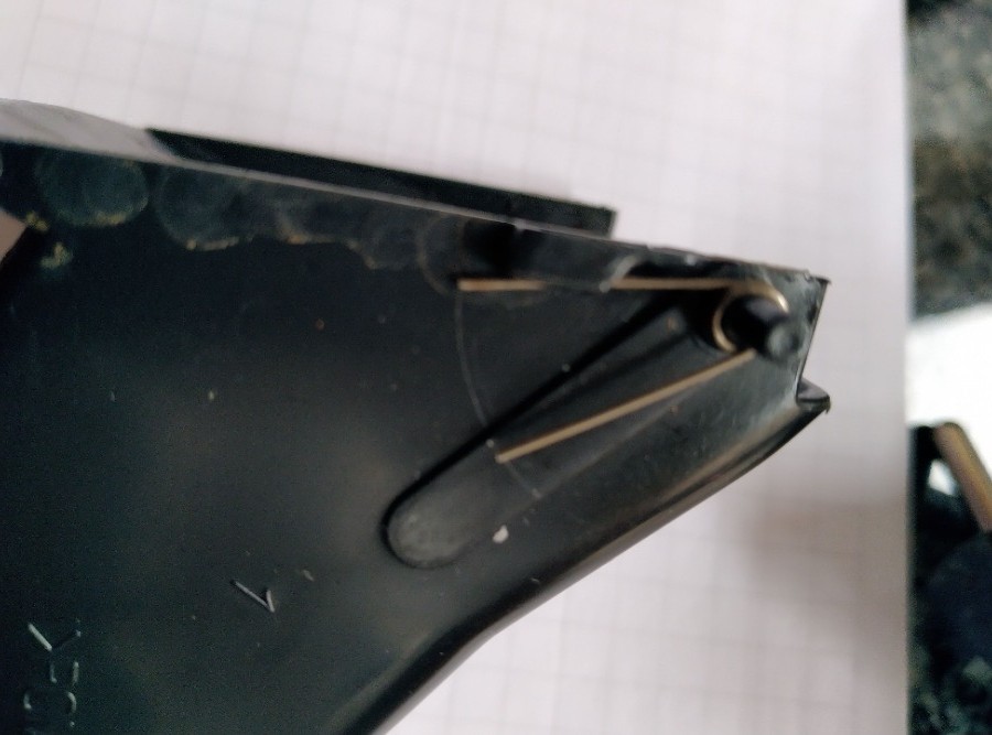

  • Hier Mal zwei Bilder wie die sitzen soll. Ich hoffe es kommt damit verständlich rüber.
      135,64 kB, 667×900, 269 mal angesehen
      100,87 kB, 667×900, 278 mal angesehen

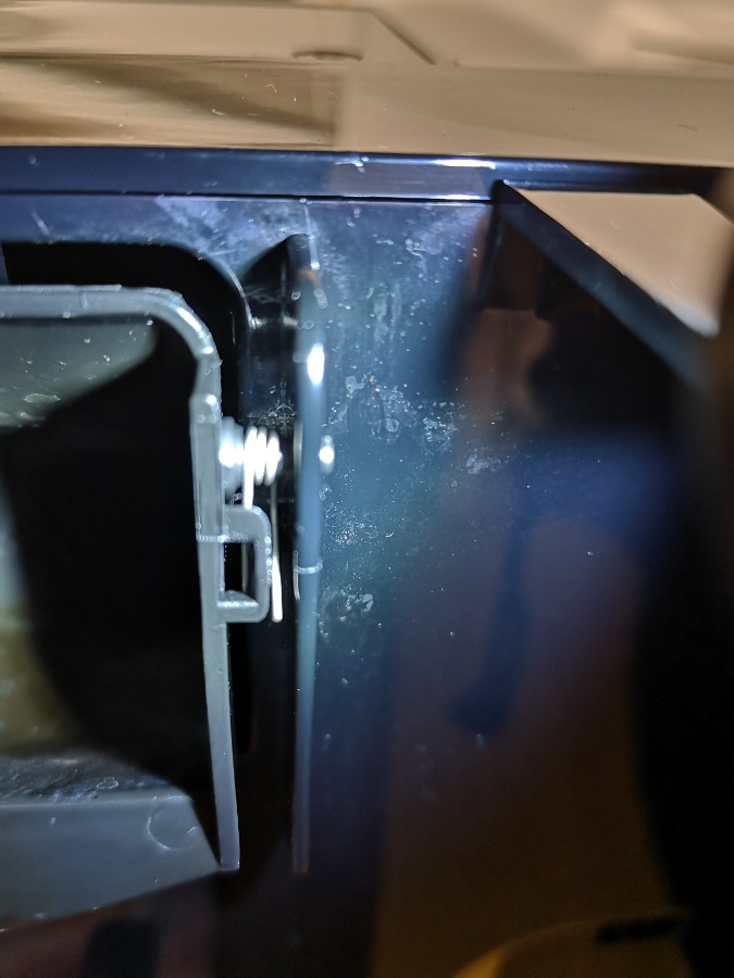

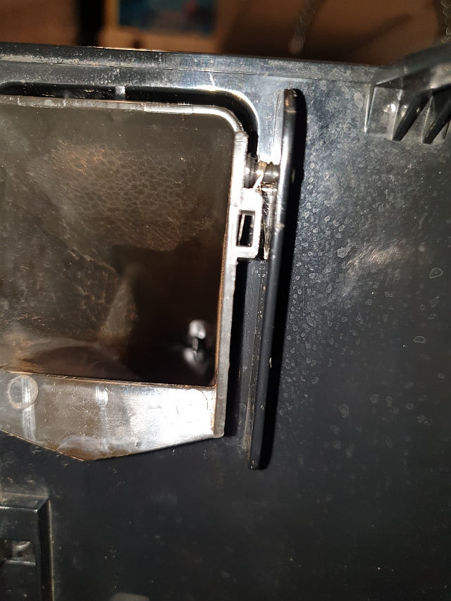

    Hallo Heini-22,
    also ich habe die Feder soweit ich das sehe nun hoffentlich richtig drin und das Problem mit dem Kaffee in der Schale hat sich auch zu 80% verbessert, es ist nun nach mehreren Tassen viel weniger in der Schale.
    Der Trichter hat nun auch viel mehr Federdruck als vorher.
    Allerdings sieht meine Feder anders aus, sie ist an einem Ende so komisch gebogen, fast wie ein "L".
    Hier mal Bilder, mich würde deine Meinung interessieren, ob das so korrekt ist.
    Ich hoffe man erkennt etwas.

  • Die Feder ist nicht richtig eingehangen.
    Das eine Drahtende, was vorne etwas raus schaut, muss nach hinten eingehakt werden.
    Gruß Peter :1f920:

  • errazoor schrieb:
    Hm, da ist aber hinten nichts zum einhaken. Da ist nur "Wand".Gehört das gebogene Ende vielleicht in die Aussparung am Trichter? Dann müsste ich die Feder aber drehen.
    Da sollte eine kleine Plastiknase sein, der Draht der bei deiner Maschine vorne rausschaut, muss hinter die Nase.
    Gruß Peter :1f920:
    Kaffee 31.000 Bezüge
  • Peter55 schrieb:
    errazoor schrieb:
    Danke, da muss ich nochmal schauen.

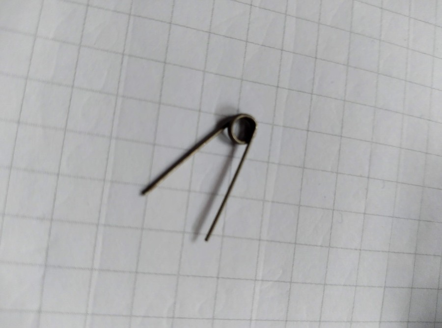

    Bitte abschliessend noch zum Verständnis: Die Feder hat ja ein gerade Beinchen und ein gebogenes Beinchen. (Jedenfalls bei mir).
    Das gebogene gehört dann nach hinten, hinter die Plastiknase - und das gerade Beinchen nach vorne hinter das viereckige Teil mit dem Loch?
    Vielen Dank.

  • Heini-22 schrieb:
    Dann solltest du Mal Kaffeebezug mit geöffneter Tür machen, vermutlich läuft es woanders raus. Wahrscheinlich oben vom Brühlkolben.
    Türschalter mit einem Stückchen Pappe auslösen, dann geht das.
    Hast du das schon gemacht?
    Bei allen Federn, die ich bis jetzt in der Hand hatte, war keine dabei, wo einer der beiden Schenkel irgendwie verbogen war.
    Die waren immer gerade. Daher war es auch egal wie rum die reinkamen. Das passte immer.

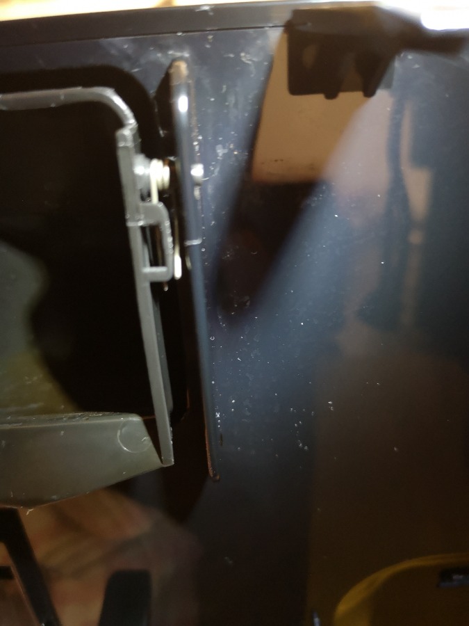

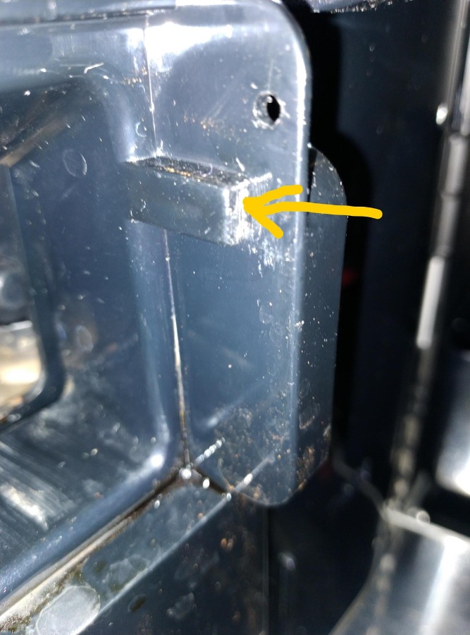

  • So, hier nochmal ein paar Fotos am Beispiel einer Esam 3.126S. Sieht ja bei allen Esams gleich oder ähnlich aus.
    Die Feder ist bei allen gerade hier verfügbaren Maschinen von der Form exakt gleich (ESAM 5400, ESAM 6600, ESAM 3.126S)
    So sollte die Feder am Auslauf sitzen:
    Und an dieser Stell drückt die Feder gegen die Tür (gelber Pfeil).
  • OK, vielen Dank!
    Meine Feder sieht halt ganz anders aus, das eine Beinchen ist (maschinell) gebogen.
    Dann lasse ich es jetzt so, scheint ja zu funktionieren. Der Trichter hat schon gut Federweg.
