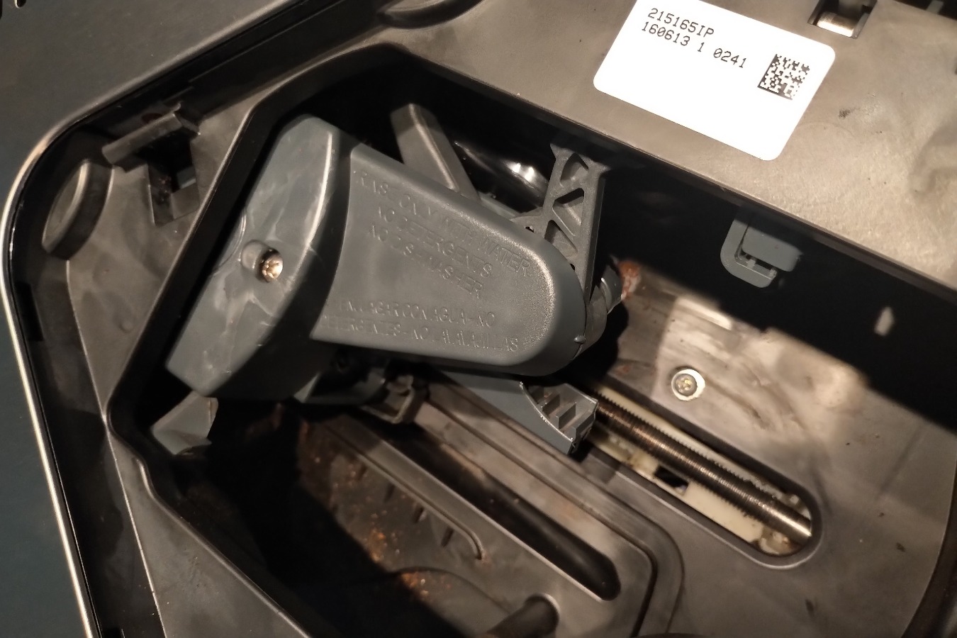

  • @Heini-22 Ich musste mir zunächst Sicherheitstorx-Bits organisieren. Nun endlich geschafft.
    Gehäuse ist auch offen. Wenn ich am Ritzel mit Riemen drauf drehe (Ritzel = in deiner Anleitung zum Thema Antrieb instandsetzen Seite 3, unten rechts) , bewegt sich das grössere "Zahnrad" zwar mit. Auch die Welle dreht sich. Wenn ich in die eine Richtung drehe, ist weniger Widerstand, die Brühgruppe bewegt sich leicht. Drehe ich in die andere ist mehr Widerstand, sonst ist nichts spürbar.
    Die Brühgruppe bleibt aber davon unverändert. Es bewegt sich effektiv nichts.
    Habe auch ein Bild aus Blickwinkel Serviceklappe beigefügt.
    Die Frage ist nun für mich effektiv, ob ich überhaupt noch etwas selbst machen kann. Oder ist das ein Indiz, dass der Antrieb getauscht werden muss?

  • Du musst erst versuchen die Brühgruppe in die Entnahmeposition zu bringen.
    Ritzel drehen und gleichzeitig etwas die Brühgruppe nach unten drücken.
    Danach dann die Mutter tauschen. Die Welle ist gehärtet und übersteht das in den meisten Fällen.
