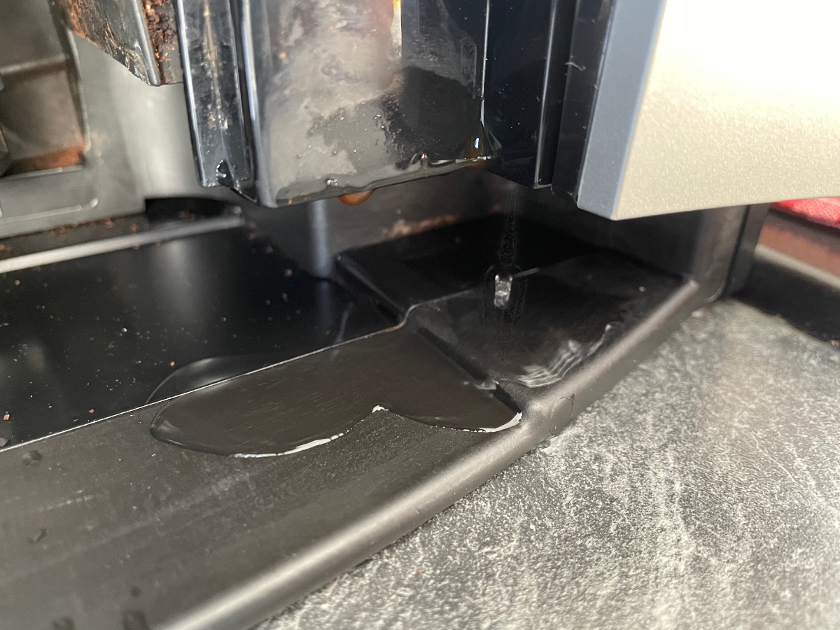

ESAM 5500 - Wasser tropft in Auffangschale

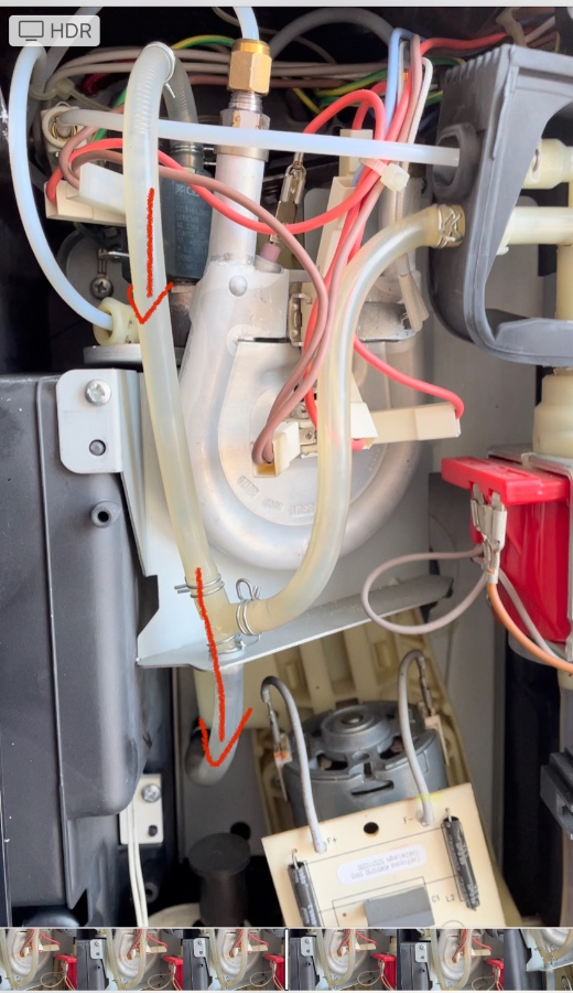

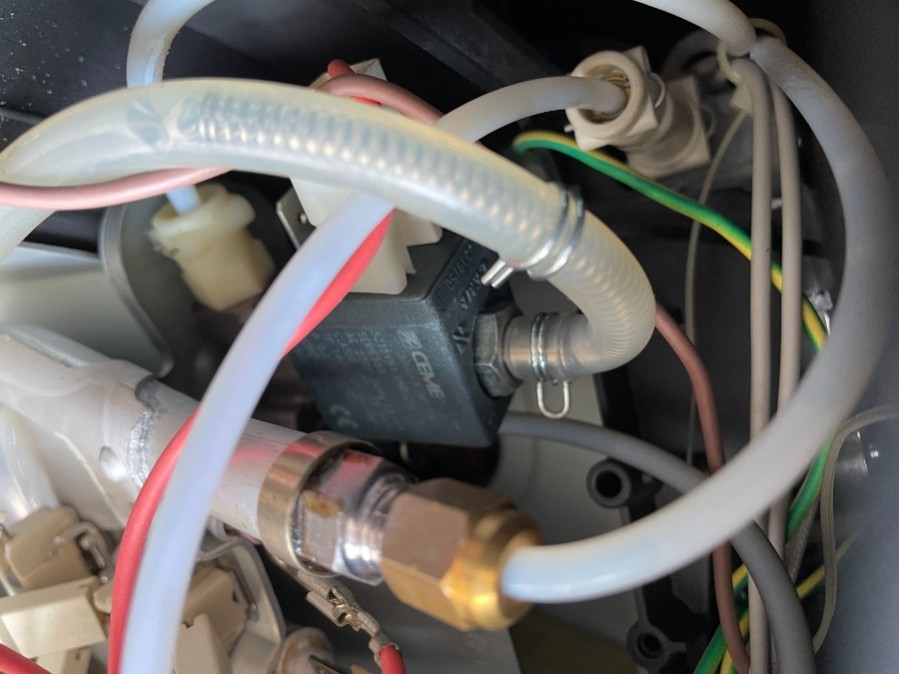

  • Sorry das ich mich jetzt erst wieder melde.
    Nach dem das Heisswasser dann mit einmal nicht mehr wollte habe ich auf Verdacht mdl die beiden Kontaktschalter bestellt sowie einen eigenen Multimeter.
    Nach dem Tausch der beiden Taster geht zumindest das Heißwasser wieder jedoch ist der Milchaufschäumer weiter ohne Funktion.
    Hat jemand ein Bild wo ich messen muss und was das normale Ergebnis sein sollte ?
    Vielen lieben Dank
  • Dampfheizung und deren beide Thermostate durchmessen, Anleitung findest du im Downloadbereich
