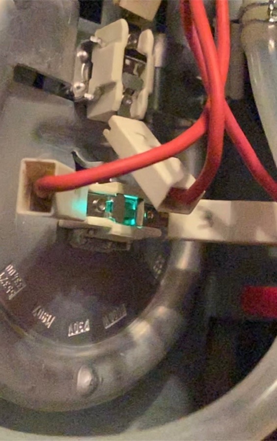

    ich habe die untere Temperatursicherung auf der hinteren Dampfheizung wechseln wollen und beim Zusammenbau ein Kabel mit der oberen und der unteren Temperatursicherung vertauscht :1f62b:
    ...beim Einschalten flog dann der FI :1f616:
    Hab die Temperatursicherung dann nochmals gegen eine neue getauscht - ich hoffe auch richtig verkabelt und angeschlossen - aber diese Temperatursicherung war dann auch sofort kaputt (hatte keinen Durchgang mehr)
    Die Frage ist nun ....kann man da noch etwas machen oder kann hier noch jemand weiter helfen?
    Ich habe schon mal einen Triac getauscht - könnte dieser wieder die Ursache sein?
    Kaffebezug ohne Michschaum funktioniert weiter einwnadfrei.
    Altes Problem war: (warum die Temperatursicherung getauscht wurde)
    Es wurde kein ordentlicher Milchschaum mehr erzeugt - mit meiner Milchkanne inkl. Aufschäumer wurde an einer baugleichen anderen Maschine aber der Milchschaum einwandfrei.
    Der Milchkonnektor wurde auch gegen einen neuen getauscht - ohne Verbesserung.
    Ich habe gesehen dass bei der unteren Temperatursicherung bei Bezug ab und zu ein grüner Funke kam - in der Anlage ein Foto das ich mittels Zeitlupe davon erwischt habe.
    Ist so ein grüner Funke normal oder doch nicht?

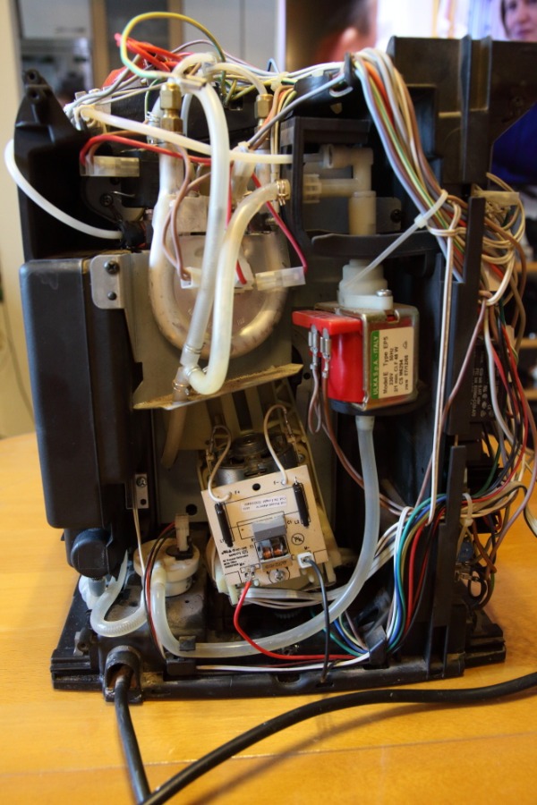

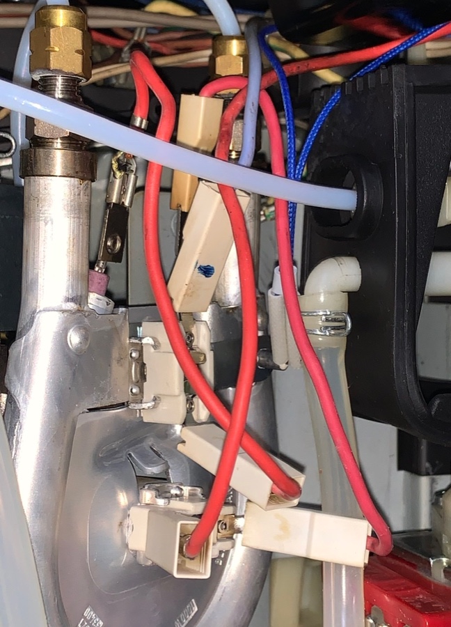

  • Hallo Chris,
    Danke und hier das Foto - ich hoffe man erkennt die Verkabelung gut genug.
    P.S.: So wie es jetzt ist fliegt kein FI-Schalter und der normale Kaffebezug (ohne Milchschaum) funktioniert einwandfrei.
      222,11 kB, 648×900, 162 mal angesehen
    Dieser Beitrag wurde bereits 2 mal editiert, zuletzt von Arielle01 ()

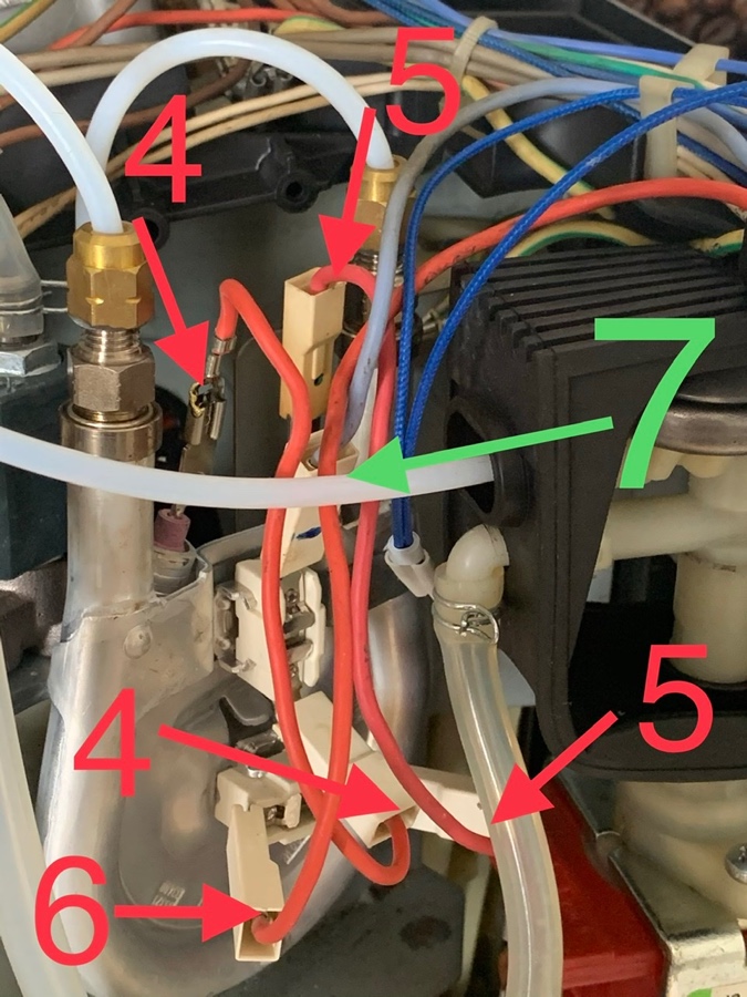

  • Danke Chris :1f642:

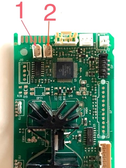

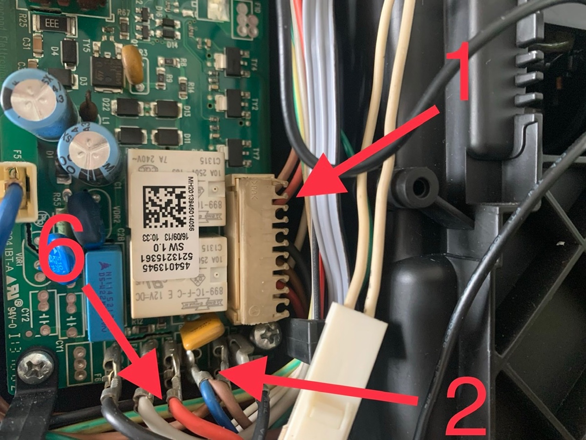

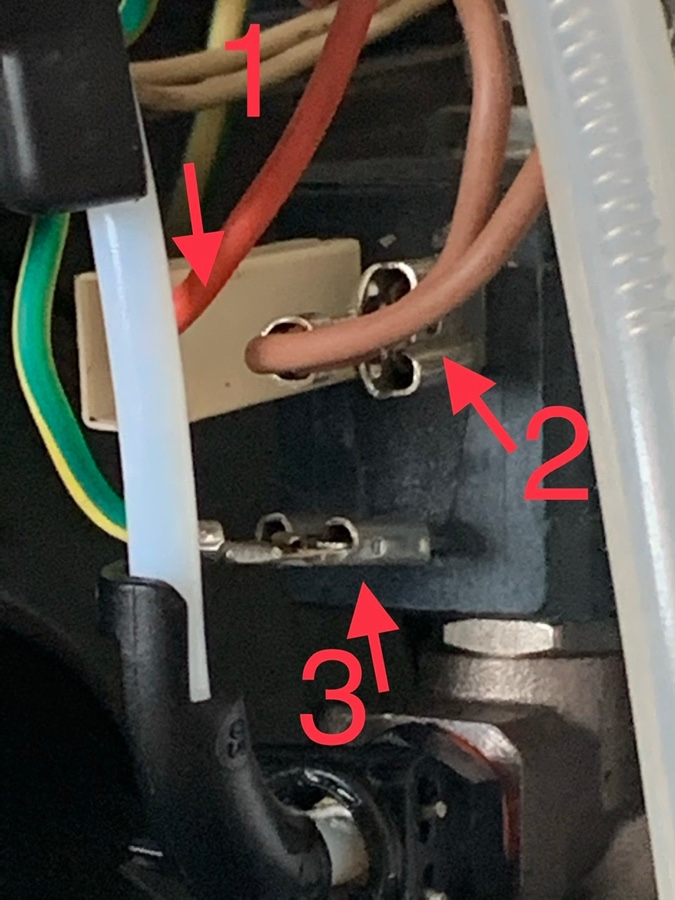

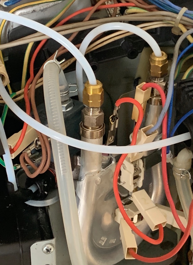

    ...ich kann das auf Deinem Foto nicht ganz nachvollziehen.
    Hab mal detailliert alle Kabel genau mit deren Anschlüsse aufgenommen.
    Magnetventil: (Foto 1)
    Nr.1 - Anschluss oben links (rotes Kabel) -----> geht zu Platine (Foto 3)
    Nr.2 - Anschluss oben rechts (2 braune Kabel) -------> 1. geht zu Platine (Foto 3) 2. geht irgendwo nach vorne zum Bedienteil der Maschine
    Dampfheizung: (Foto 2)
    Nr.4 - Anschluss Dampfheizung oben links (rot) -----> geht zu Thermosicherung oben (unterer Anschluss)
    Nr.5 - Anschluss Dampfheizung oben rechts (rot) ------> geht zu Thermosicherung unten (rechter Anschluss)
    Nr.6 - Thermosicherung unten (andere Seite/links) ------> geht zu Platine (Foto 3)
    Nr.7 (blaues Kabel) Fotos siehe unten #9 geht von der oberen Thermosicherung —-> zur Platine seitlich in der Mitte (Foto unten bei #9)
    Ist das so falsch? :1f635:

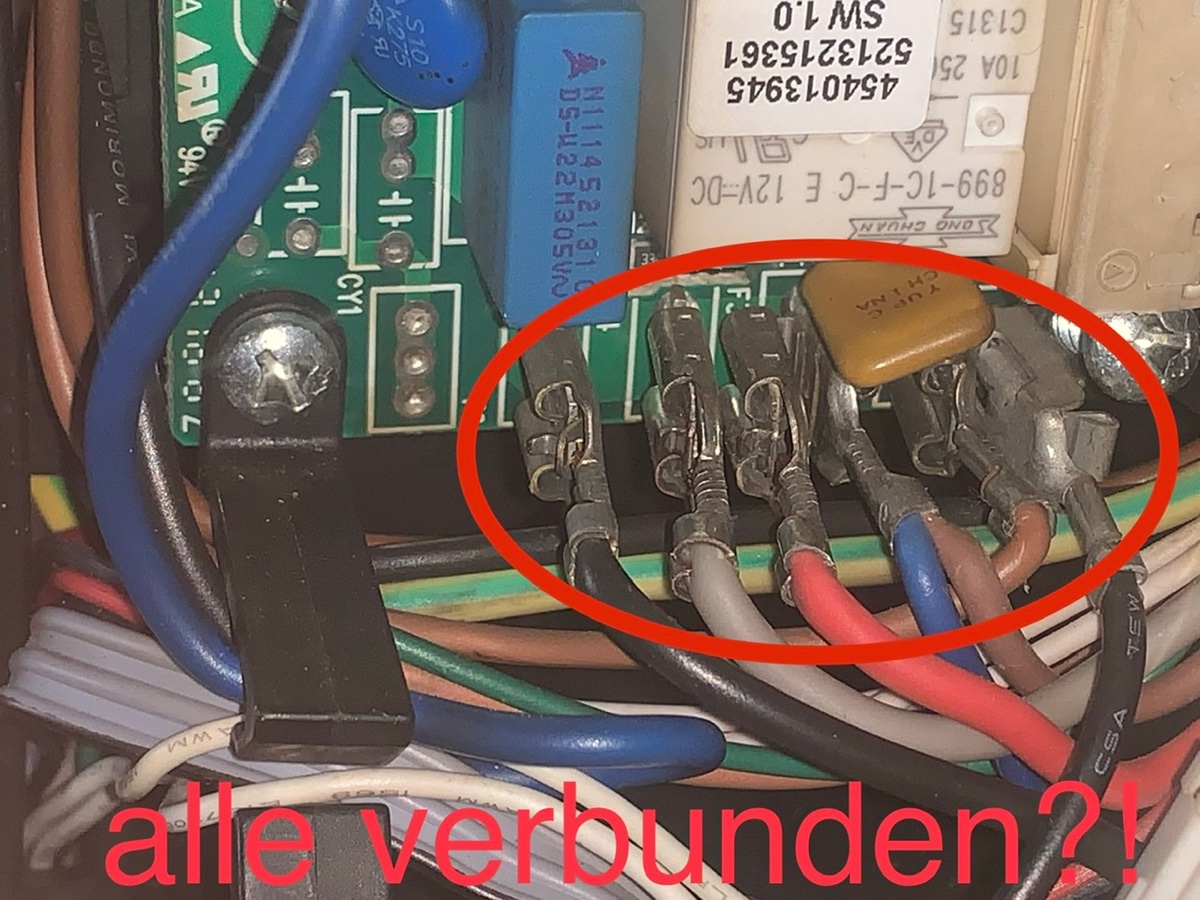

    Auf dem 3. Foto ist ein Kabelschuh ziemlich nach links verbogen.
    Liegt der auch nicht an den "blauen" an ?
    Gruß Peter :1f920:

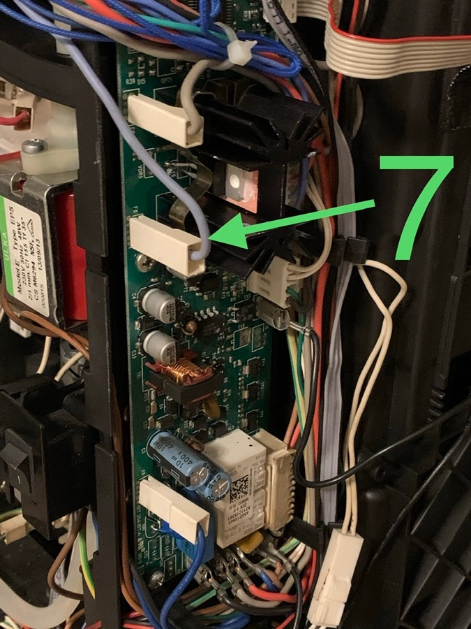

  • Habe gerade gesehen dass ich vergessen habe wo folgendes (blaue) Kabel angeschlossen ist:
    - Blaues Kabel von der oberen Thermosicherung ——> geht zur Platine seitlich in der Mitte

  • Thomas, diese rotlastige Verkabelung gibt es, ist BJ abhängig.
    Arielle01, wenn du an der Leistungselektronik nix abgeklemmt hattest, sollte die Verkabelung passen. 100% kann ich es aber nicht garantieren, da ich von dieser Platine keine Unterlagen finde. Aktuell ist ja wieder eine Thermosicherung (Thermostat) durch. Vermutlich ist der entsprechende Triac hinüber. Du solltest die Leistungselektronik ausbauen und auf der Rückseite die Leiterbahnen verfolgen, welcher Triac da zuständig ist.

    Auf der Platine unten gehen einige Kabel weg - diese sind aber alle miteinander verbunden (siehe Foto unten) - sprich wenn ich auf Durchgang/piepsen mit den Multimeter gehe dann piepst es bei egal welcher Kombination (auch zwischen rot und braun) ....ist das so richtig?
    Von den Anschlüssen geht das braune Kabel zum hinteren Magnetventil Und das rote zur unteren 318er Thermosicherung der Dampfheizung (diese Thermos. Wird ja immer kaputt).

    Das rote Kabel (Nr.5) kommt von der unteren Thermosicherung und geht in die Dampfheizung (oben rechts) ...müsste man aber auf den Fotos auch erkennen - hätte dies jeweils mit der Zahl Nr.5 gekennzeichnet.

  • Dampfheizung OK !
    Du kannst den Triac testen, in dem Du die Dampfheizung direkt, also ohne die Sichtungen, anschließt.
    Dazu nimmst Du das blaue Kabel von der Sichrung ab und steckst es direkt auf den Anschluss der Dampfheizung.
    Das rote Kabel Sicherung <-> Platine entfernst Du an der Sicherung und steckst dieses auch direkt an den anderen Anschluss der
    Dampfheizung. Du hast also jetzt ein blaues und ein rotes Kabel direkt an der Dampfheizung dran. Diese beiden Kabel jetzt an der Platine
    entfernen und an diesen Kabeln messen -> es sollte der gleiche Wert sein wie beim Durchmessen der Dampfheizung (ca.50 Ohm)
    Bitte das erst prüfen.... :1f609:
  • Ok, das war eine Kontrolle der Verkabelung -> Alles schön !! :1f609:
    Jetzt bitte diese Kabel wieder an die Platine anschliessen.
    Die Maschine jetzt einschalten und darauf achten, dass die Dampfheizung NICHT warm wird. Bleibt die Dampfheizung kalt, dann bitte über den "Testmodus" der Maschine die Dampfheizung ansteuern.
    Sollte die Dampfheizung beim Einschalten der Maschine warm werden, dann ist der Triac defekt !
    Auch dieses bitte prüfen... :1f609:
