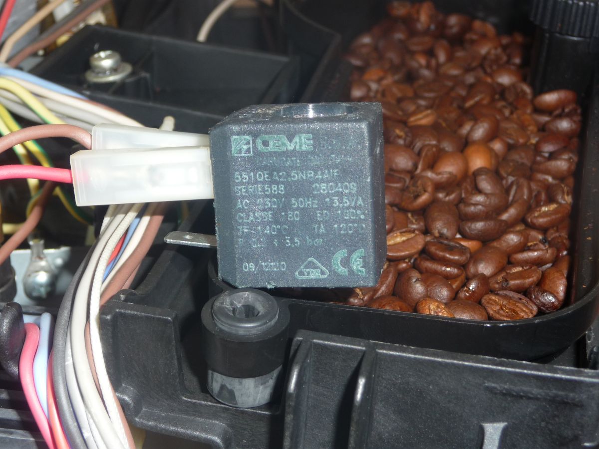

    Hier im Forum habe ich gelesen, dass das Solenoidventil beim Schalten klickt - das tut es bei mir im KVA nicht - allerdings kann ich nicht sagen, ob es nicht angesteuert wird, oder ob es defekt liegt. Leider habe ich keine Möglichkeit, bzw. ist mir das Risiko zu hoch das Ventil extern anzusteuern.

    Stell mal ein Bild von dem Ventil rein.
    Mach ich gerne:
    Wenn Du mir jetzt noch anhand der Fotos sagen kannst was ich probieren kann bzw. woran der Fehler liegt wäre ich zutiefst dankbar.

    Würde ich gerne, allerdings habe ich nichts um Widerstände zu messen (was sich im nächsten Baumarkt beheben lässt), noch weiß ich wo die Ventilspule liegt. Du meinst das Solenoidventil wird evtl. nicht mehr angesteuert?

    die Ventilspule ist am Solenoidventil das graue Kunststoffdings, wo die 2 Kabel draufgehen. Du solltest dir jetzt überlegen, ob du dir im Baumarkt ein kleines Meßgerät zulegst. Sollte nicht die Welt kosten. Ansonsten kommst du hier nicht weiter und mußt die Maschine einschicken.
  • Die Ventilspule ist genau das Ding, dass Du auf dem 2. Bild (solenoid-2.jpg) zum Mgnetventil fotografiert hast. Das eigentlich Ventil ist der "Stift" der in die Spule gesteckt wird. Deshalb kann man mit dem 2. Bild nicht direkt etwas anfangen.
