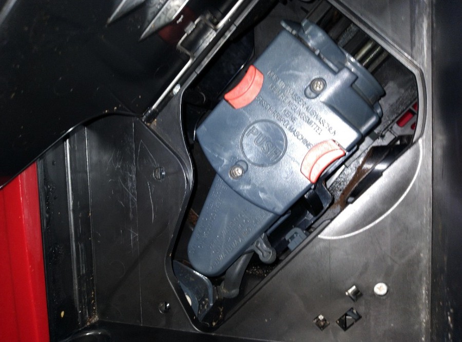

  • Hab sie in Grundstellung gebracht, Fehler geht dann weg, aber sobald sie startet und die Brüheinheit wieder runter fährt, kommt der Fehler wieder...
    Der Brüheinheit kann ich auch in Grundeinstellung nicht entnehmen, siehe Foto
      104,48 kB, 899×674, 231 mal angesehen
    Dieser Beitrag wurde bereits 1 mal editiert, zuletzt von Sativae () aus folgendem Grund: Edit: hab sie rausbekommen, in richtige Position gebracht und wieder eingesetzt. Sobald die Maschine startet, läuft der Motor, die Brüheinheit Fährt runter und bleibt mir Fehler wieder stehen. Fährt sie zu weit? Gut ist schonmal das anscheinend nichts kaputt ist, nur die Einstellung scheint nicht zu stimmen.

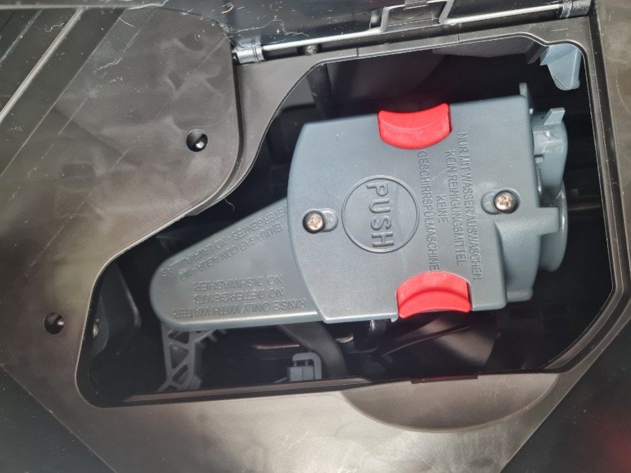

  • So sollte die Brühgruppe in ausgeschaltetem Zustand stehen.
    Sieht so aus als wenn mit der Brühgruppe was nicht stimmt.
    @Gregor
    Warum werden Bilder beim Hochladen immer gedreht??
      135,63 kB, 900×667, 184 mal angesehen
  • Ja das sehe ich auch so.
    Die BG steht zwar in Entnahmestellung, ist aber noch offen !
    So bekommst Du das Ding nicht raus. Du kannst versuchen in dieser Stellung, die beiden "Arme" der BG mit der Hand in die richtige Position zu bringen.
    Schaut ein wenig aus, als wenn die "Arme" über die Führung gerutscht sind.
    Das passiert meistens beim Versand. Dann war die BG nicht richtig arretiert und rutscht aus der Führung. Dann beim Einschalten wird Sie in Ihre Führung gedrückt. Egal ob sie geschlossen oder geöffnet ist.
    Hat beim ersten mal einschalten bestimmt gekracht ?
    Mit etwas Glück funktioniert das Gerät danach wieder.
