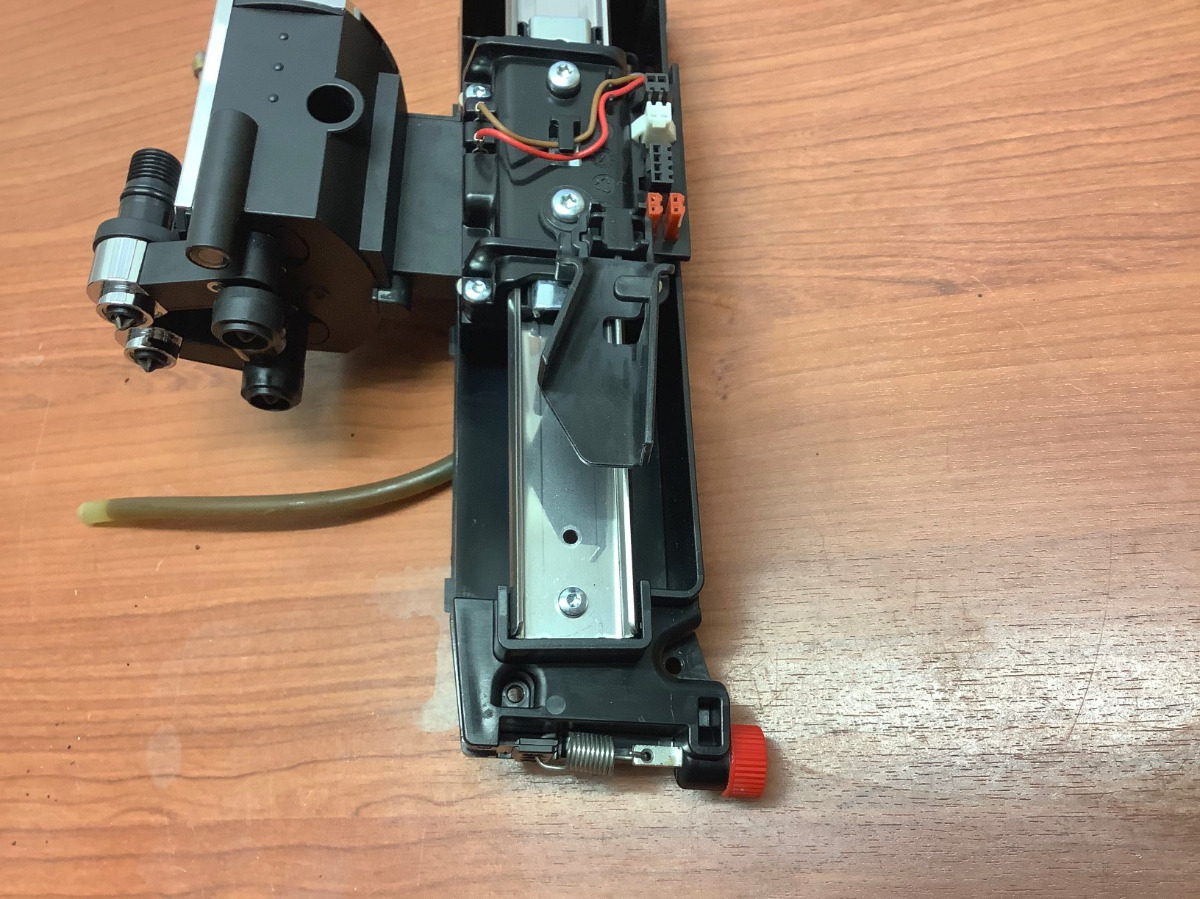

    • Nordbruch schrieb:
      Das einzige Problem an der Maschine war und ist bis heute, dass der höhenverstellbare Kaffeeauslauf immer wieder von alleine nach unten geht
      Der Auslauf hat eine Bremse die über die Spannung eines Bremsbands
      eingestellt wird. Wenn Du das Gerät öffnest und die rote Schraube des
      Bremsbands etwas zudrehst und das Bremsband damit ETWAS fester
      spannst, bleibt der Auslauf auch in der Höhe wie er soll.
      BS

    • @ Black Sheep !
      Zunächst mal besten Dank für deine Info ! Ich werde in absehbarer Zeit ohnehin die Maschine einmal öffnen, um nach mehr als 10.000 Bezügen eine Revision der Brühgruppe durchzuführen. Bei der Gelegenheit werde ich dann auch die Gängigkeit des Kaffeeauslaufes nachstellen so wie du das beschrieben hast. Bei Bezügen mit Milchschaum kann das ganz schön nervig sein, weil die Auslaufdüsen, aus denen die Milch / der Milchschaum und auch der Kaffee austritt, dann immer im Milchschaum eintauchen, wenn man gerade nicht direkt daneben steht und dann den Kaffeeauslauf mit der Hand etwas anheben kann.
      Wolfgang
      Dieser Beitrag wurde bereits 2 mal editiert, zuletzt von Nordbruch ()
      aber spanne erstmal nur einen Raster und schaue dann - wenn es nicht
      genügt, natürlich dann wieder einen weiteren Raster bis es die Stellung
      hält. Es ist aber wichtig, nicht zu fest zu spannen, da das Band dann
      reißen kann.
      Anbei ein Foto dass die Spannvorrichtung zeigt - habe hier einen Auslauf
      ausgebaut da liegen.
      Wenn ich mich richtig erinnere kann man die Spannvorrichtung mit einer
      Spitzzange im Uhrzeigersinn drehen um der Feder somit etwas mehr
      Vorspannung geben, wenn die rechte Seitenwand ab ist.
      BS
