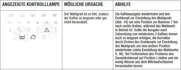

    Nachtrag: Das mit den Videos scheint leider nicht zu funktionieren. Hat auch jemand ohne die Videos gesehen zu haben eine Idee? Diese Fehlermeldung wird angezeigt:
    Fehler 2-2.wmv Vorher 1.wmv Vorher 2.wmv Fehler 1-2.wmv Nachher.wmv
