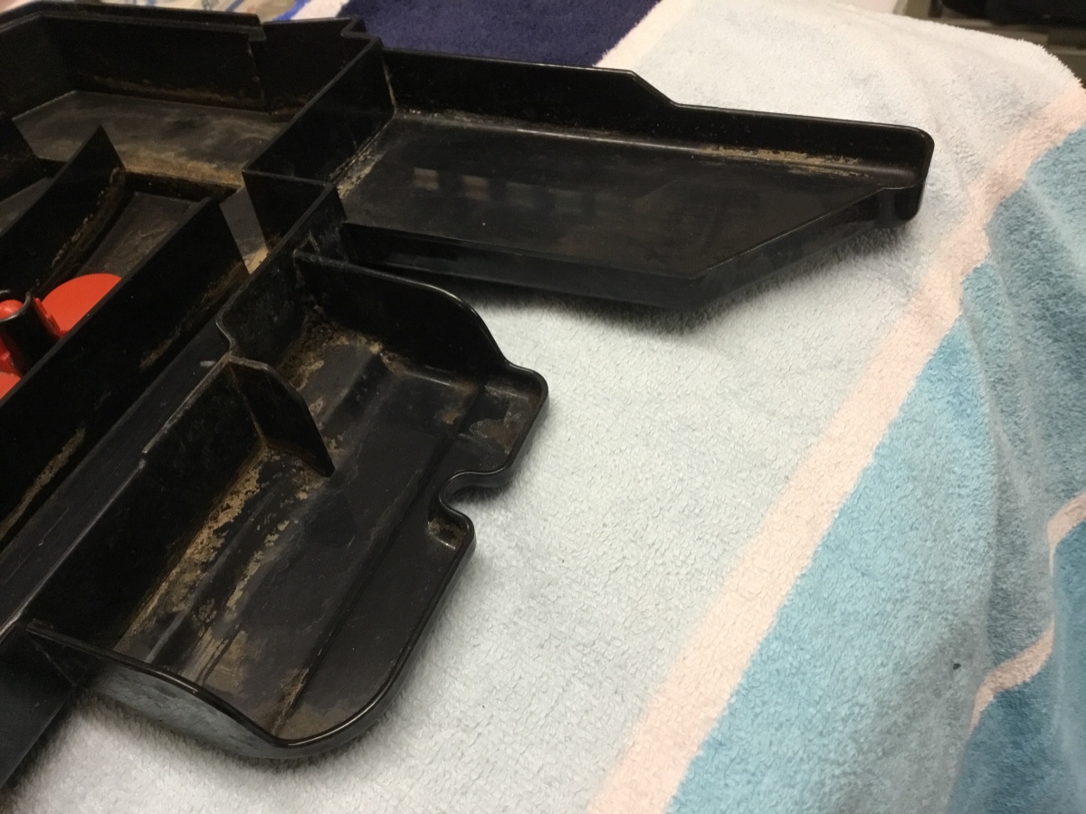

      Moin,
      Habe nach Austausch der Thermogruppe Maschine wieder zusammengebaut.
      Jetzt wird der Satzbehälter nicht erkannt (Meldung Satzbehälter einführen).
      Habe Boden der Maschine entfernt, um an Mikroschalter zu gelangen.
      Wenn ich den Mikroschalter mit Schraubenzieher betätige, wir der Satzbehälter erkannt und die MAschine würde funktionieren.
      D.h. Mikroschalter i.O. .. seine Position scheint auch zu stimmen, er ist noch fest verschraubt.
      Nur, der Tray kann an den Kontakt gar nicht dran kommen, auch wenn er ganz eingefahren ist in die Maschine.
      Der Mikroschalter sitzt nicht im gleichen Raum wie der Tray, sondern hinter einer Trennwand, die durch einen schmalen Sclhlitz mit dem Raum verbunden ist, in welchem der Tray läuft.
      Wie kann der Tray den Mikroschalter erreichen ?
      Kann und muß ich den Mikroschalter doch in den Schlitz schieben ?
      Warum muß das immer so kompliziert sein
      Hat jemand einen Tip ?
      Danke im Voraus
      Der eher ratlose Thomas

    • Ist die "Nase" am Behälter noch dran ?
      Gruß Peter :1f44b:
      Kaffee 31.000 Bezüge
    • Das ist leider nicht der Try, den ich in der ESAM 5500 habe.
      Die hat einen flachen Tray, wo dann an einer Seite der Tresterbehälter eingesetzt wird.
      PDF.-Datei mit Bilden drauf sollten jetzt im Anhang sein.
      Mir wäre an dem Tray beim täglichen Gebraiuch in eineń NAse vorne aufgefallen.
      Andererseits, es muß ja irgendetwas den Kontakt auslösen ..hmm
      Hast du das gelesen? Die Nase ist am BEHÄLTER, nicht an der Auffangschale.
      Daher auch der Link von mir zum Tresterbehälter. :1f644:
