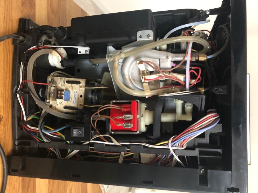

    B3nny schrieb:
    Somit wäre jetzt nächster Schritt Thermoblock raus und reinigen?
    Fast richtig, aber da ist noch ein kurzer Schlauch zwischen dem Thermoblock und dem Brühkolben. Diesen müsstest Du am Brühkolben auch mal abmachen. Dazu kannst du einen anderen Schlauch als "Verlängerung" Testweise ausbauen und diesen dann am Thermoblock anschliesen. Oder aber Du versuchst´ es so. Jaja ich weiss, es ist sehr fummelig, aber sonst baust Du alles aus und findest nix... :1f609:
    Wenn Du jetzt die Pumpe im Testmodus betätigst und Wasser kommen sollte, dann haben wir einen fehlerhaften Brühkolben.
    Kommt kein Wasser, dann hast Du Recht und der Thermoblock ist "dicht".

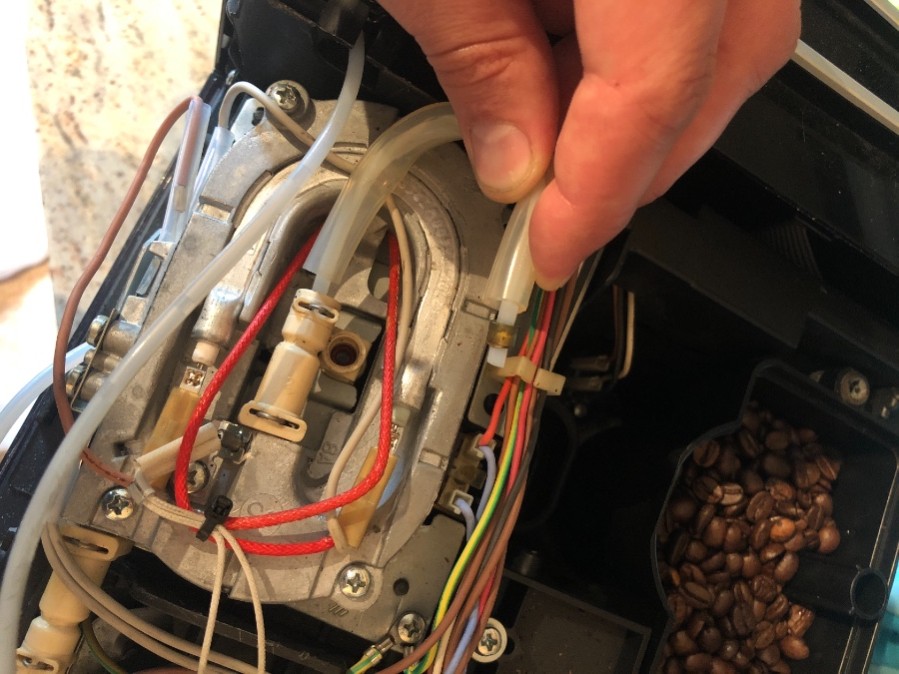

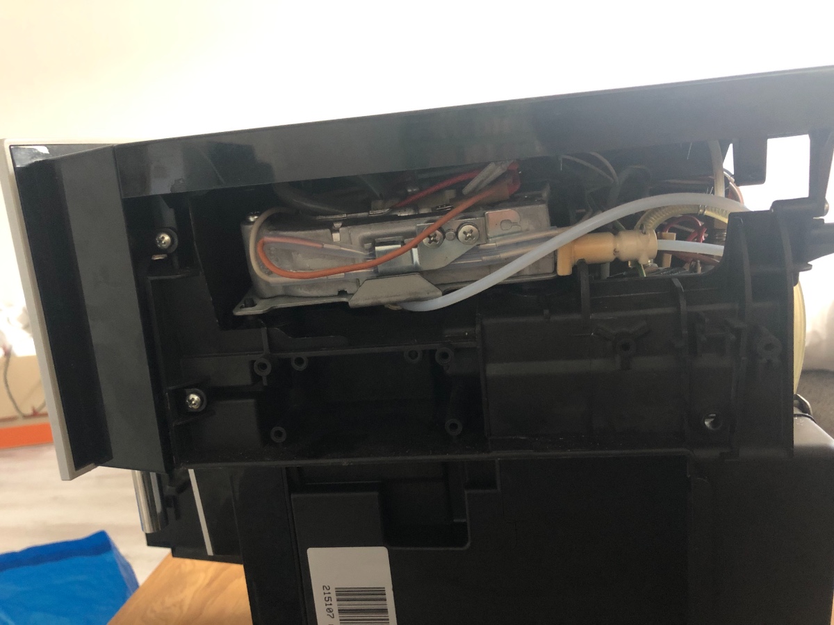

    Hallo Thomas II.
    also ich hatte jetzt den „kleinen Schlauch“ am Thermoblock ab, in der Hoffnung, dass es der war den du meintest. Dann lief auch da jetzt der Startvorgang problemlos durch und auch ausschalten ohne Abbrüche.

  • Hai
    Schön schön, oder auch nicht.... :1f609:
    Der Thermoblock ist frei. Der Fehler liegt also am Brühkolben (nicht Brühgruppe).

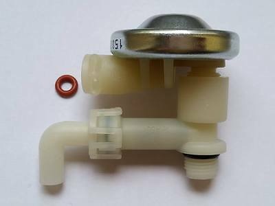

    Diesen oberen Brühkolben musst Du leider noch einmal zerlegen. Unter dem Anschluss, wo Du den kleinen Schlauch ab gemacht hast,
    darunter sitzt der "Tropfstopp" - eine Art Rückschlagventil. Wenn das (der) nicht richtig eingebaut ist (Richtung), dann geht da nix durch... :1f609:
    Dieses Ventil besteht aus Teilen: Feder und ein Ventil (Pilz). Dieser "Pilz" muss zum Anschluss zeigen, dann kommt die Feder.
    Guck mal nach.... :1f609:
