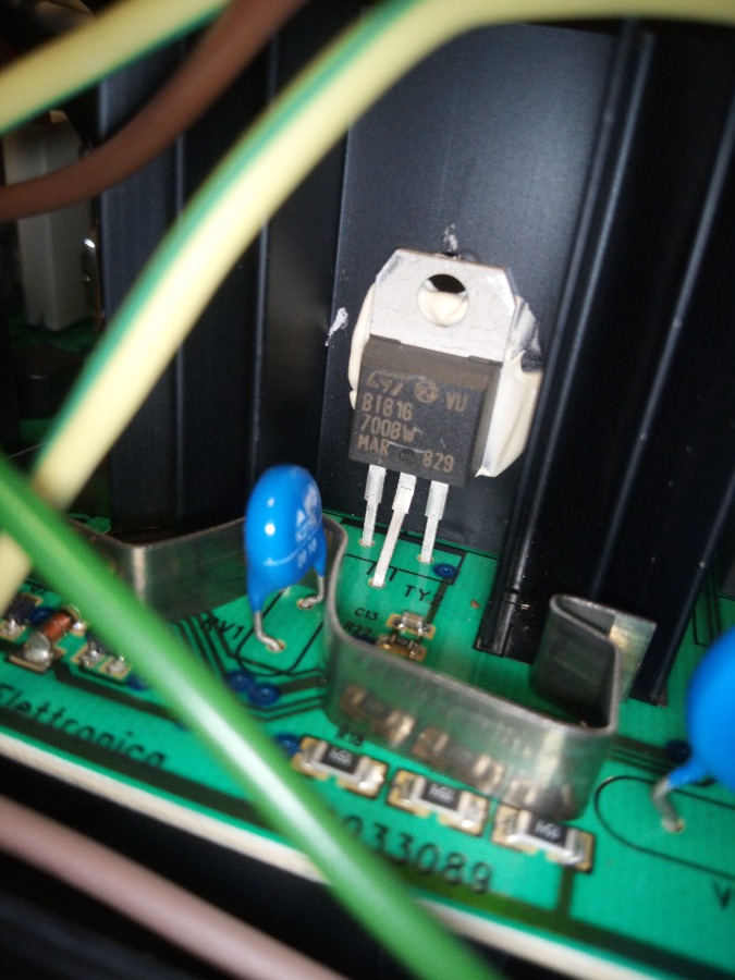

Guten Tag ! Habe beschwerden mit folgende Kafemaschine.
Wenn ich es einschalte ,beginnen beide Kaffelichter gleichzeitig zu blinken.
Nach einer Weile leuchtet auch das rote Licht mit einem Ausrufezeichen auf.
Ich konzertrierte mich auf die Heizung der Maschine.
Die Messung des Heizeelements tendiert gegen unendlich.Also 36 MG/OM
Die Messung der Versorgungsspannung des Heizgerats betragt ca 170 V.Ist dies normal ???
Ich habe zwei Warmeschutzvorrichtungen bei Heizversorgungspannung gefunden die sind in Ordnung...
Ich denke muss ich austauschen Heizelement ,ich habe aber Angst wegen diese Spannung,wass meinen Sie ?
Vielen Grusse

Normal JEDE Heizschleife ca. 80 Ohm.
