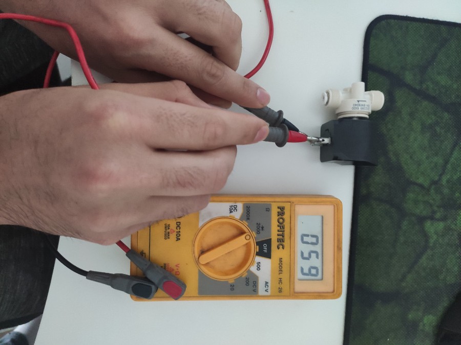

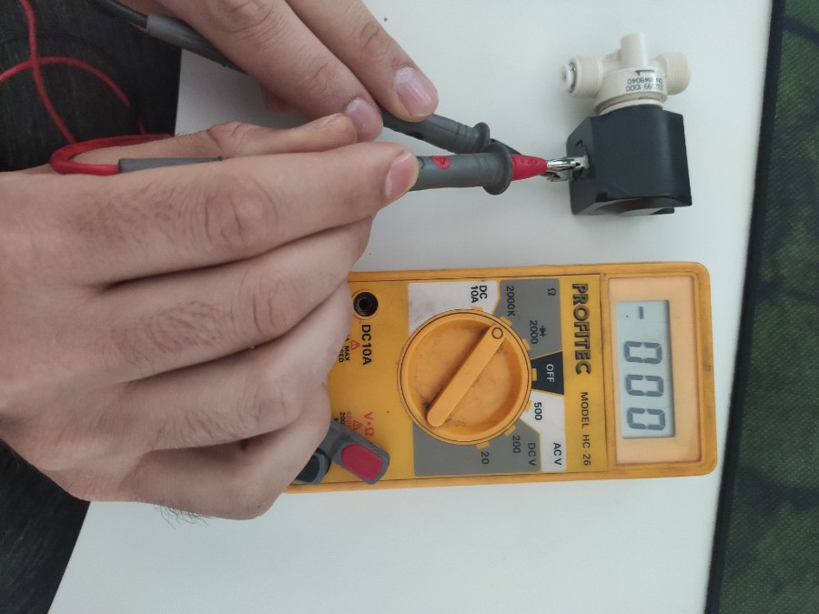

1 Schaerer Coffee Joy Magnetventil Ohm messen 10. Mai 2021, 18:40 Hallo zusammen, kann man anhand der Bilder sagen, dass das Magnetventil defekt ist oder nicht? Danke im Voraus Bilder 2222.jpg 103,42 kB, 900×675, 498 mal angesehen 1620663144922.jpg 100,07 kB, 900×675, 377 mal angesehen Werbung
2 10. Mai 2021, 19:26 59 Ohm wäre ok, 0 Ohm wäre defekt. Aber wenn das Magnetventil 0 Ohm hat und in der Maschine war, ist es ziemlich wahrscheinlich, dass auch die Elektronik einen Schuss abgekommen hat. Von mir gibt es keinen Support per email! Und auch keine urheberrechtlich geschützte Software..
